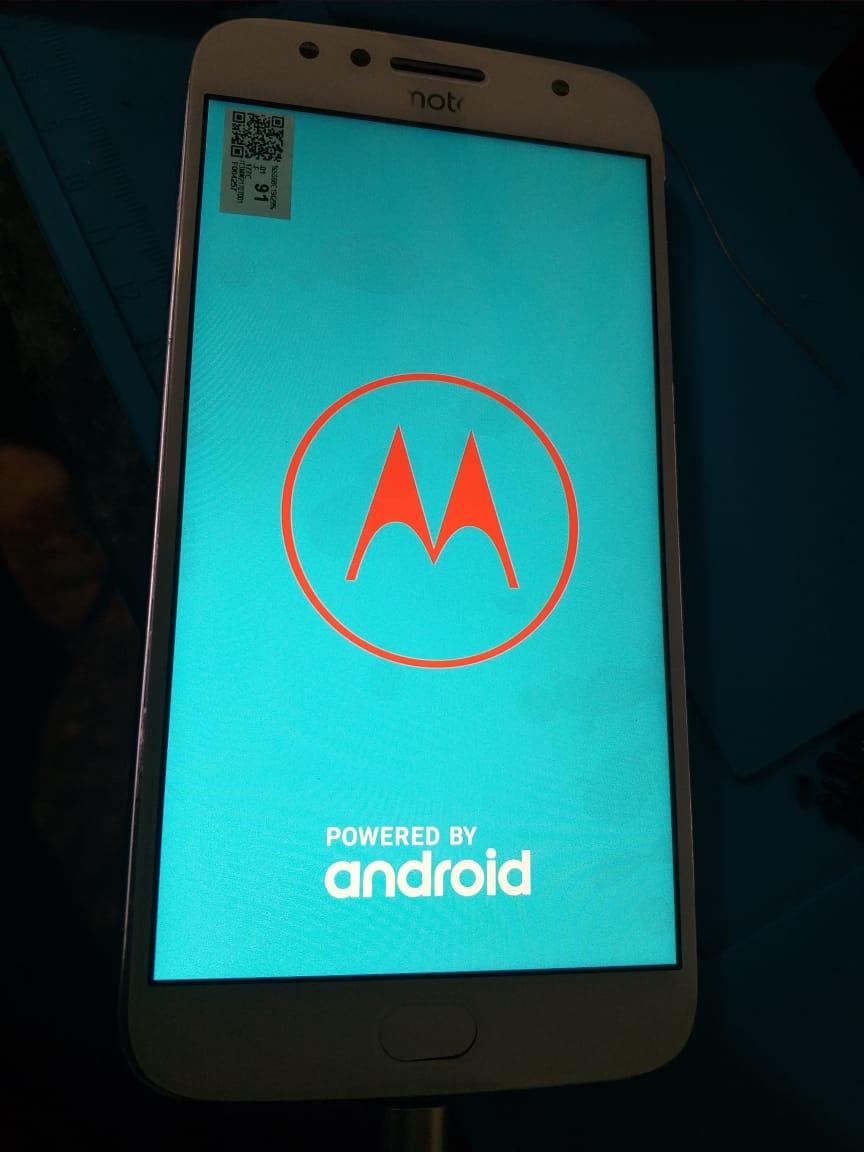

geovaned Postado Maio 7, 2020 Compartilhar Postado Maio 7, 2020 Amigos estou com um Moto G5s Plus Xt1802 na bancada que acente o Backlight normal mais não da imagem. Ja efetuei teste com outras frontais tanto novas como usadas mais é o mesmo sintoma. Alguem poderia me ajudar com a solução desse defeito... Aguardo alguma dica e obrigado por enquanto!! Citar Link para o comentário Compartilhar em outros sites More sharing options...

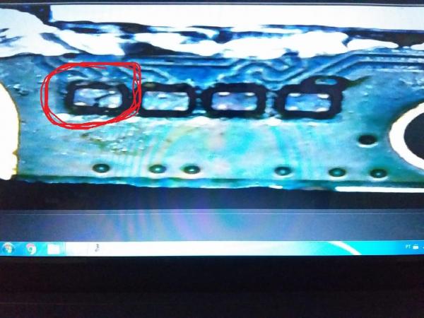

geovaned Postado Maio 14, 2020 Autor Compartilhar Postado Maio 14, 2020 Boa tarde amigos. Fiz uma verificação nos filtros citados acima e um deles estava trincado o EM390 fiz a substituição e resolveu o problema. Muito obrigado mais uma vez e até a próxima e bom trabalho a todos. Guilherme Alcântara reagiu a isso 1 Citar Link para o comentário Compartilhar em outros sites More sharing options...
