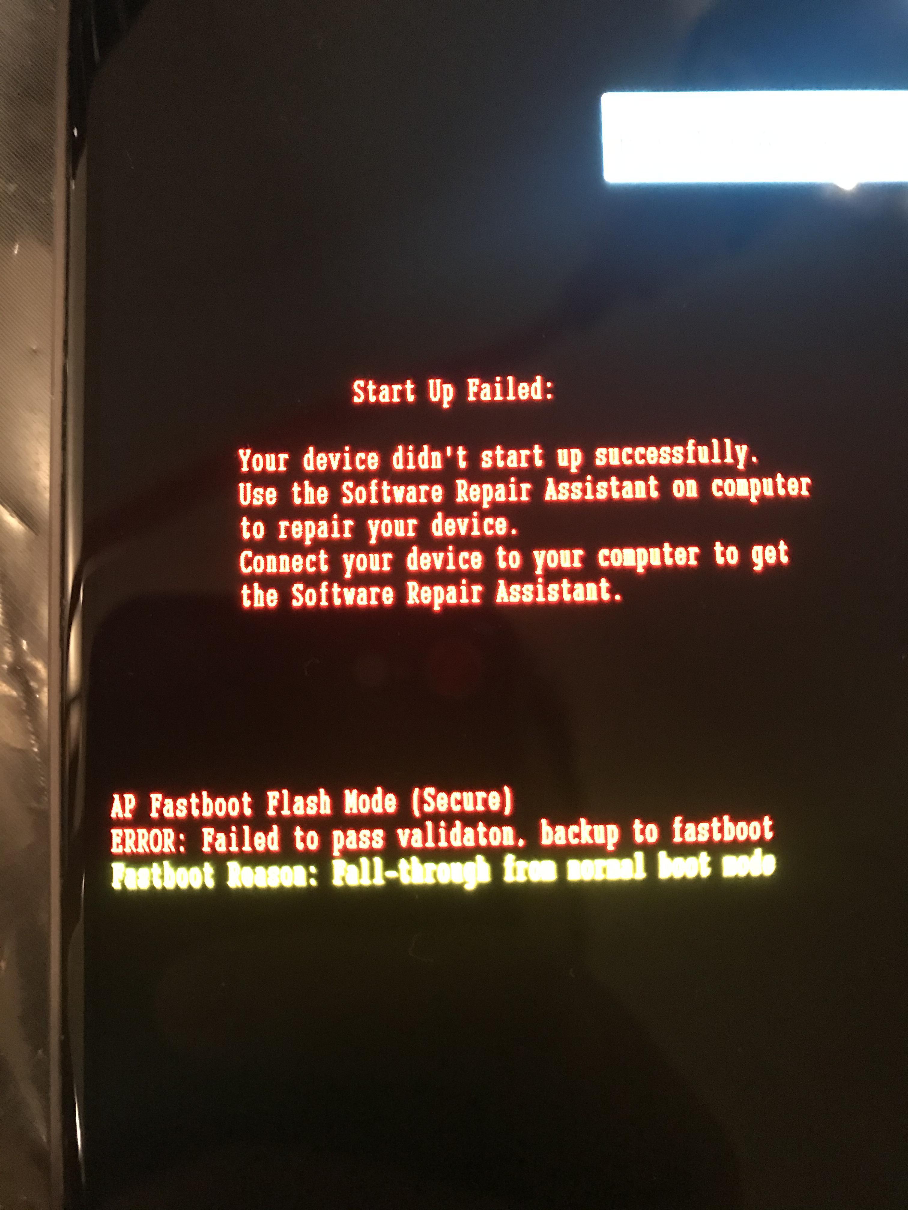

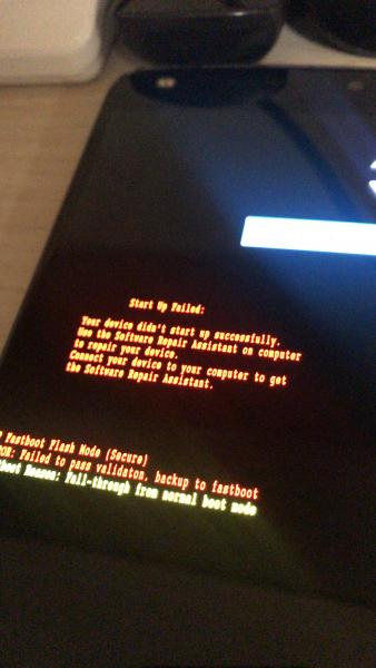

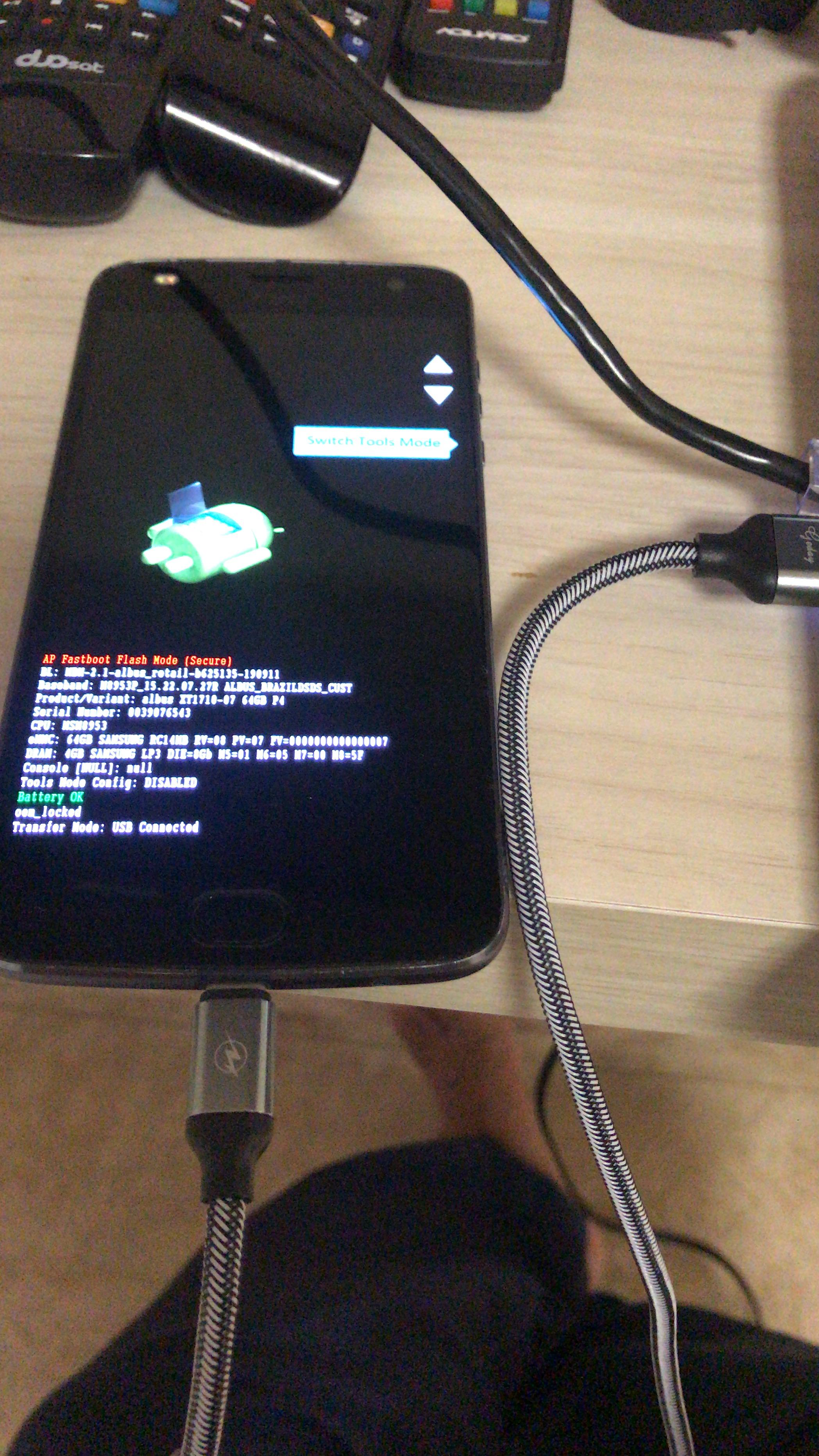

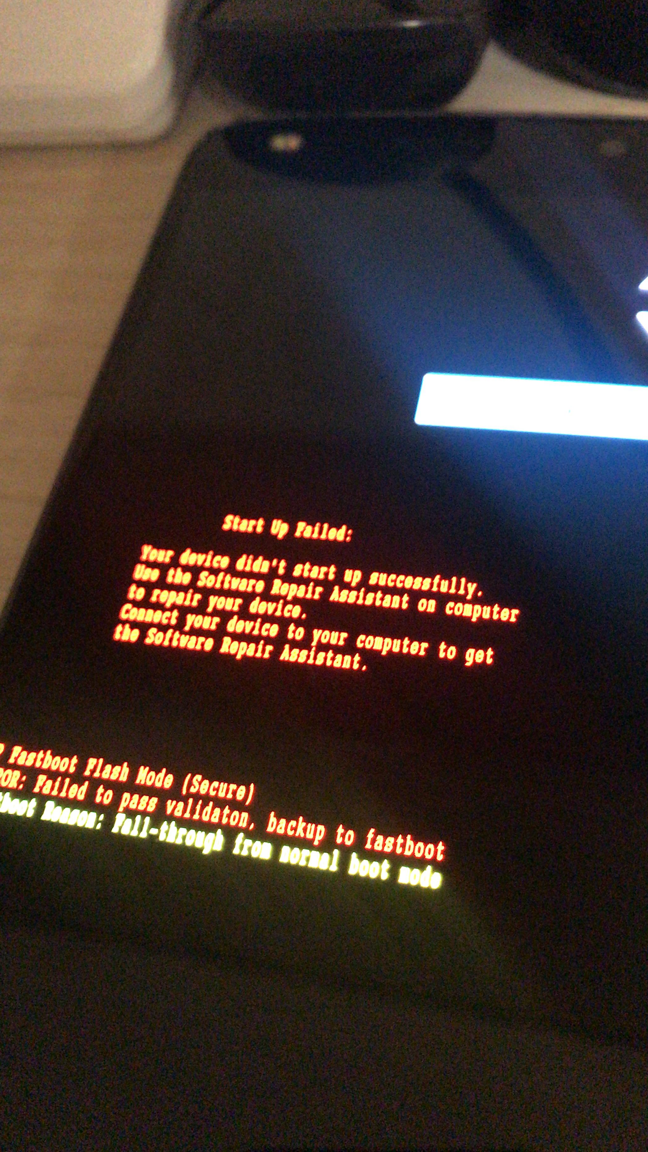

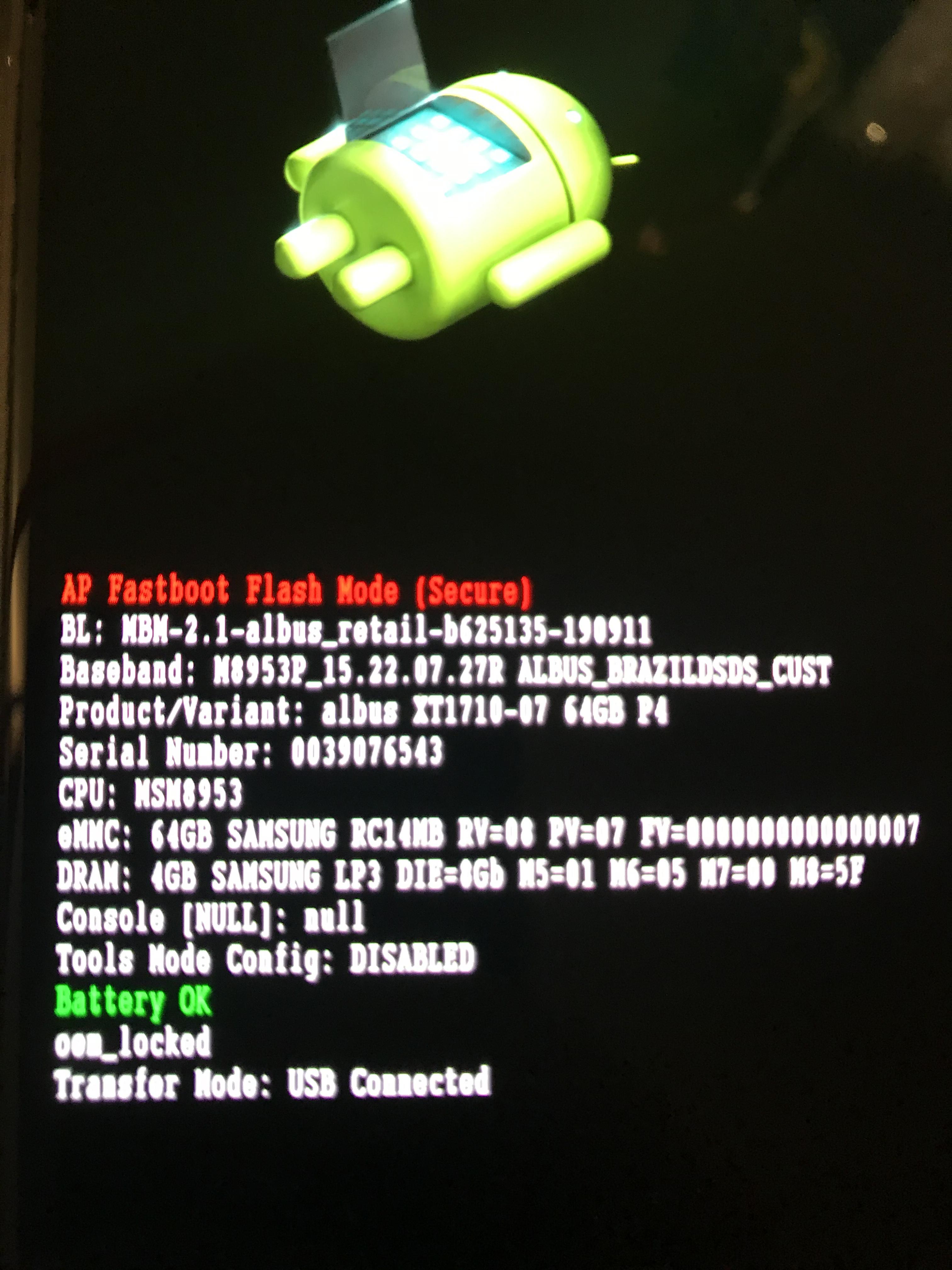

maxluizsilva Postado Maio 25, 2020 Compartilhar Postado Maio 25, 2020 (editado) Amigo o meu Motoz2 play passo a rom nele com sucesso. Mas da erro ao ligar. FAILED TO PASS VALIDATON BACKUP TO FASTBOOT. Meu aparelho está brickado com OEM E BOOTLOADER BLOQUEADO. . Ele só fica na tela FASTBOOT FLASH MODE SECURE. Sou de Uberaba. Editado Maio 25, 2020 por Paulo de Deus Não usar palavras como ajuda rollidark reagiu a isso 1 Citar Link para o comentário Compartilhar em outros sites More sharing options...
Guilherme Alcântara Postado Maio 25, 2020 Compartilhar Postado Maio 25, 2020 Opa, ja tentou fazer utilizando o programa do fabricante? Lenovo Moto Smart Assistant rollidark e maxluizsilva reagiu a isso 1 1 Citar Link para o comentário Compartilhar em outros sites More sharing options...
maxluizsilva Postado Maio 25, 2020 Autor Compartilhar Postado Maio 25, 2020 Não vai porque ele está com bootloaderbloqueado. Oem bloqueado. rollidark reagiu a isso 1 Citar Link para o comentário Compartilhar em outros sites More sharing options...
rollidark Postado Maio 25, 2020 Compartilhar Postado Maio 25, 2020 Amigo baixe a última firmware.. A que vc tá tentando instalar é mais antiga que a versão do aparelho. Por isto da erro de signature. maxluizsilva reagiu a isso 1 Citar Link para o comentário Compartilhar em outros sites More sharing options...
maxluizsilva Postado Maio 25, 2020 Autor Compartilhar Postado Maio 25, 2020 Amigo, bom dia! a do aparelho e a última firmeware, Android 9. Então tenho que aguardar uma atualização? mais nova ou vocês conhecem alguma rom stock alterada que assina ? rollidark reagiu a isso 1 Citar Link para o comentário Compartilhar em outros sites More sharing options...

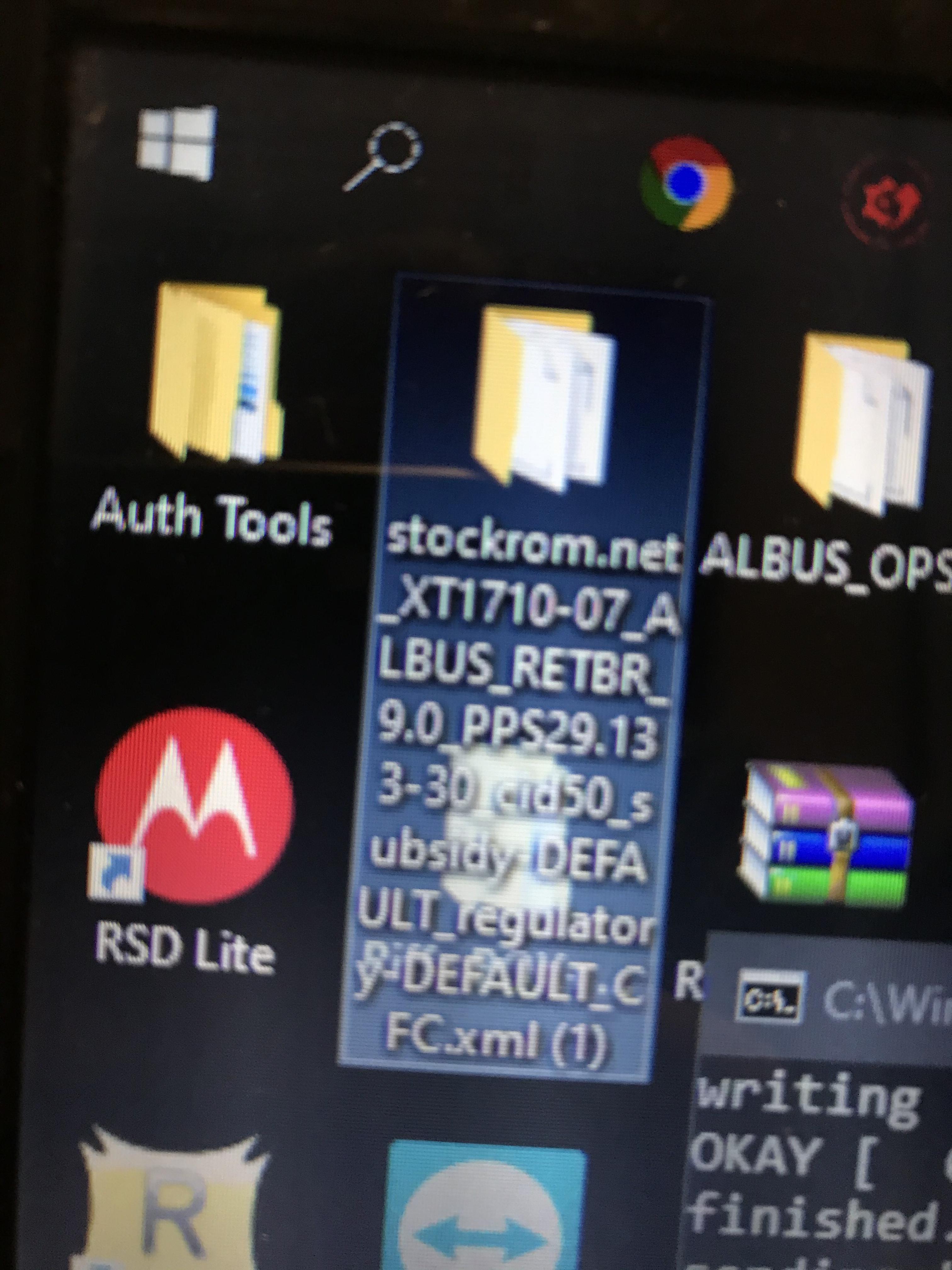

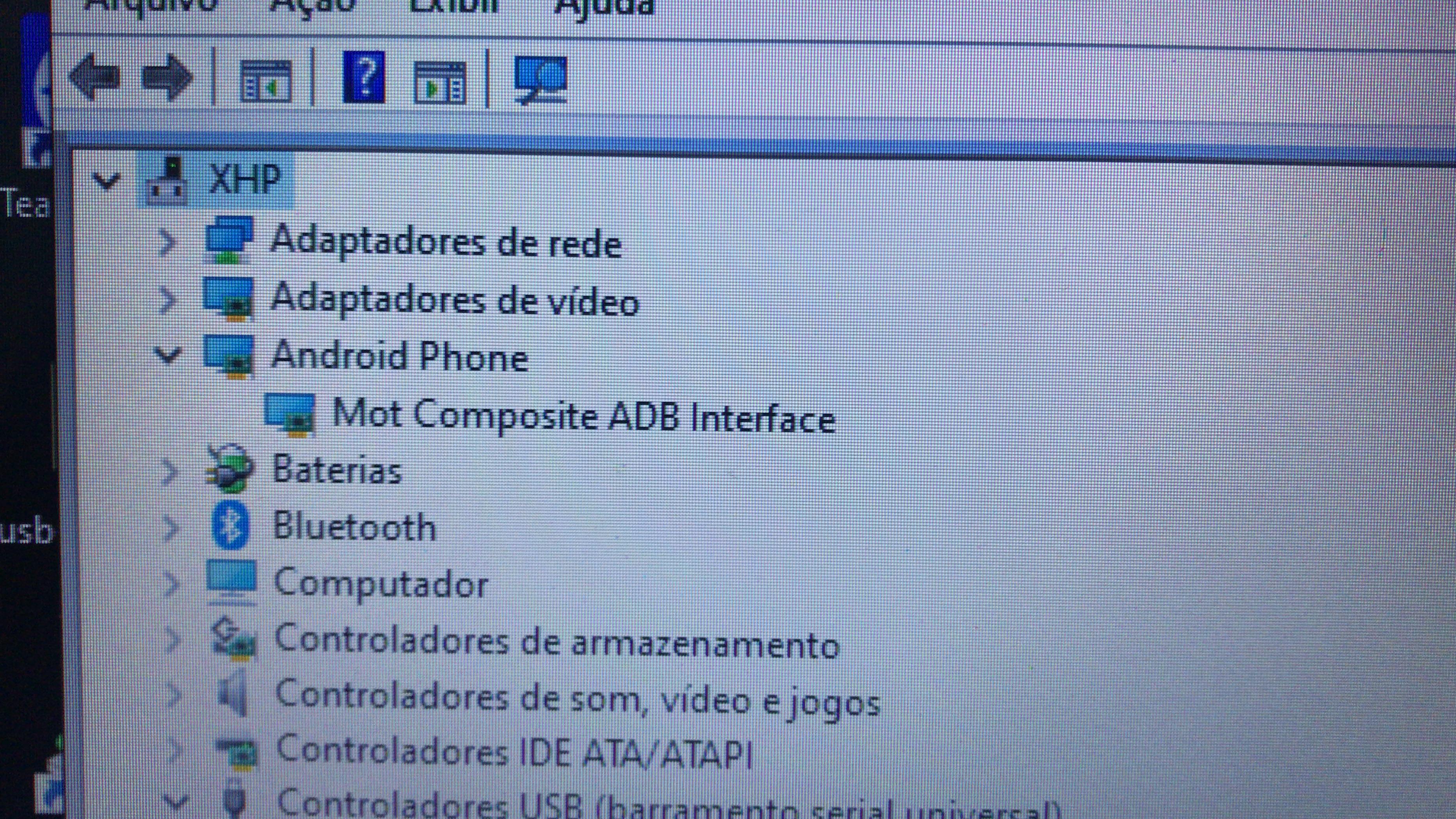

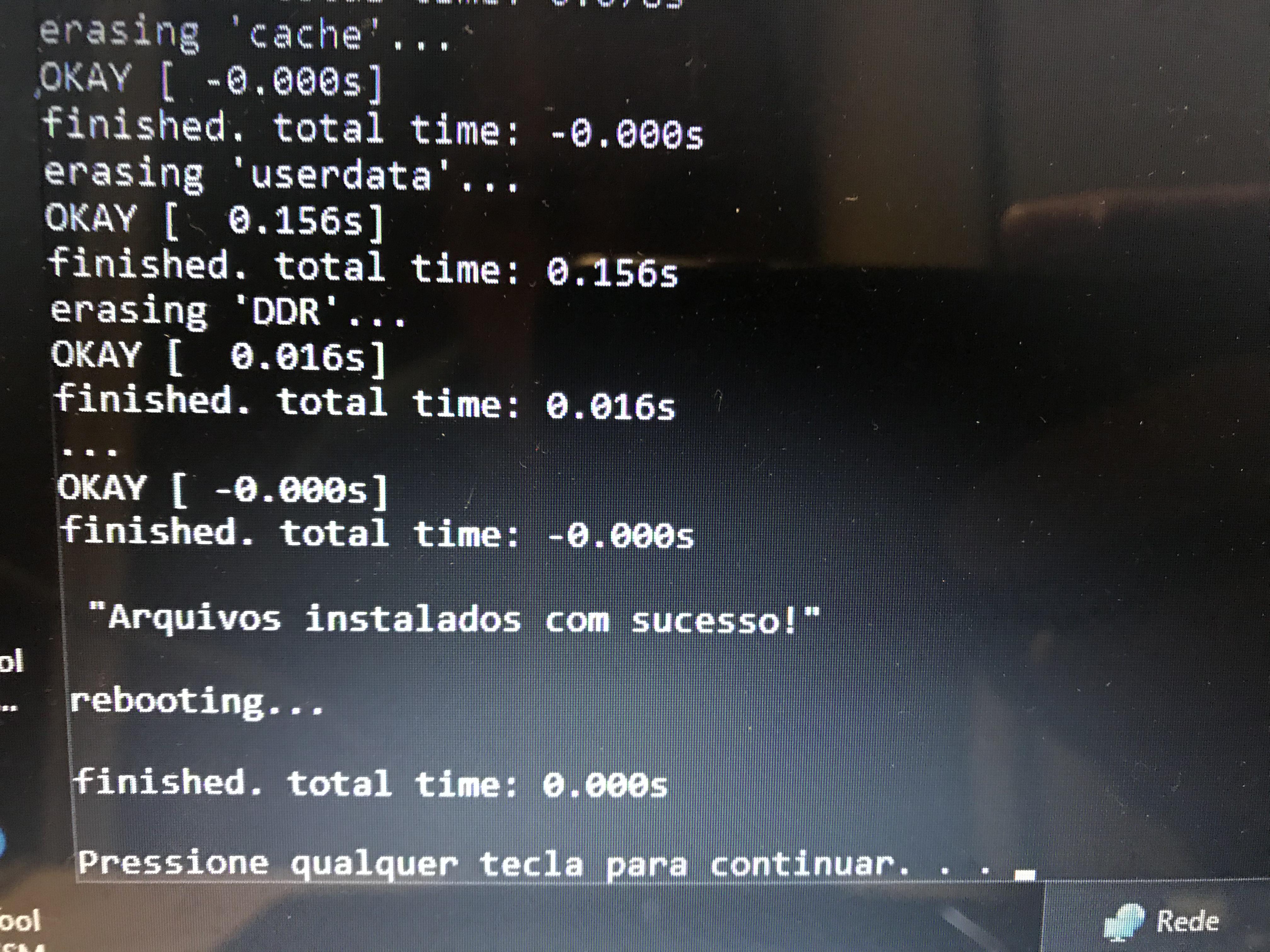

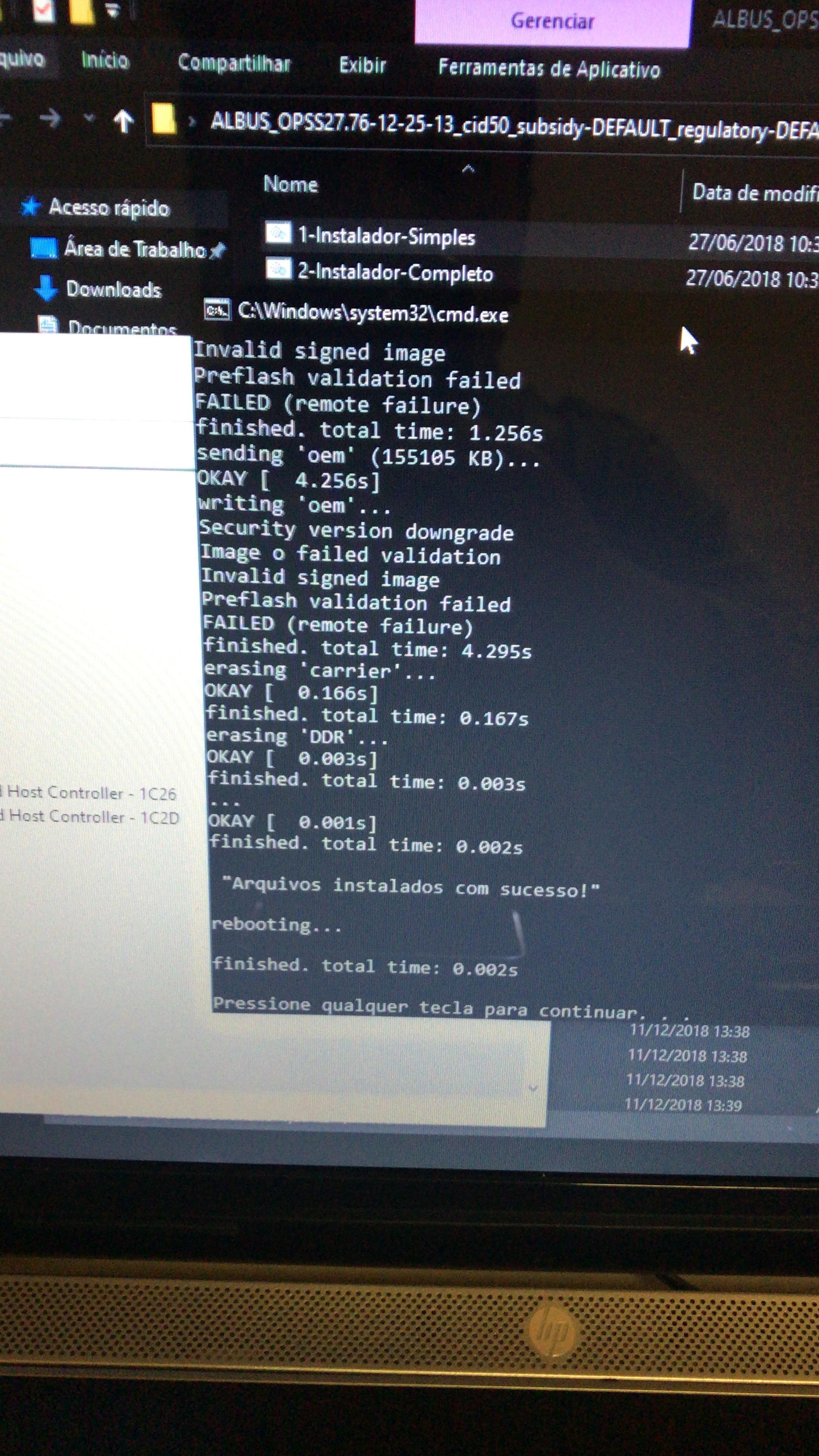

maxluizsilva Postado Maio 25, 2020 Autor Compartilhar Postado Maio 25, 2020 Estou passando novamente. Verifica se estas imagens ajuda vocês a me ajudarem. rollidark reagiu a isso 1 Citar Link para o comentário Compartilhar em outros sites More sharing options...
maxluizsilva Postado Maio 25, 2020 Autor Compartilhar Postado Maio 25, 2020 Olhem o resultado... Citar Link para o comentário Compartilhar em outros sites More sharing options...
maxluizsilva Postado Maio 25, 2020 Autor Compartilhar Postado Maio 25, 2020 Olhem o resultado... rollidark reagiu a isso 1 Citar Link para o comentário Compartilhar em outros sites More sharing options...
maxluizsilva Postado Maio 25, 2020 Autor Compartilhar Postado Maio 25, 2020 ************************************************* * Instalador Firmware * * Moto Z2 Play Albus XT1710 * * Script by Junior Passos * ************************************************* "Desligue seu Moto Z2 Play e conecte-o no computador em Modo Fastboot." "Aviso: Os arquivos no armazenamento interno serao totalmente deletados!" Pressione qualquer tecla para continuar. . . < waiting for device > max-sparse-size: 268435456 finished. total time: 0.001s ... OKAY [ 0.002s] finished. total time: 0.002s sending 'partition' (45 KB)... OKAY [ 0.002s] writing 'partition'... Validating 'gpt.default.xml' Committing 'gpt.default.xml' - flashing 'gpt_main0.bin' to 'partition:0' Flashing primary GPT image... Flashing backup GPT image... OKAY [ 0.076s] finished. total time: 0.079s sending 'bootloader' (5115 KB)... OKAY [ 0.138s] writing 'bootloader'... Validating 'bootloader.default.xml' Committing 'bootloader.default.xml' - flashing 'emmc_appsboot.mbn' to 'aboot' - flashing 'rpm.mbn' to 'rpm' - flashing 'tz.mbn' to 'tz' - flashing 'devcfg.mbn' to 'devcfg' - flashing 'cmnlib.mbn' to 'cmnlib' - flashing 'cmnlib64.mbn' to 'cmnlib64' - flashing 'keymaster.mbn' to 'keymaster' - flashing 'prov.mbn' to 'prov' - flashing 'sbl1.mbn' to 'sbl1' OKAY [ 0.464s] finished. total time: 0.602s sending 'modem' (62728 KB)... OKAY [ 1.651s] writing 'modem'... OKAY [ 0.547s] finished. total time: 2.198s sending 'fsg' (4124 KB)... OKAY [ 0.111s] writing 'fsg'... OKAY [ 0.093s] finished. total time: 0.204s erasing 'modemst1'... OKAY [ 0.023s] finished. total time: 0.023s erasing 'modemst2'... OKAY [ 0.023s] finished. total time: 0.023s sending 'dsp' (16384 KB)... OKAY [ 0.437s] writing 'dsp'... OKAY [ 0.193s] finished. total time: 0.631s sending 'logo' (2192 KB)... OKAY [ 0.058s] writing 'logo'... OKAY [ 0.088s] finished. total time: 0.146s sending 'boot' (16384 KB)... OKAY [ 0.452s] writing 'boot'... OKAY [ 0.360s] finished. total time: 0.813s sending 'recovery' (20580 KB)... OKAY [ 0.575s] writing 'recovery'... OKAY [ 0.420s] finished. total time: 0.995s sending 'system' (262141 KB)... OKAY [ 6.954s] writing 'system'... OKAY [ 5.124s] finished. total time: 12.079s sending 'system' (262143 KB)... OKAY [ 6.749s] writing 'system'... OKAY [ 4.404s] finished. total time: 11.153s sending 'system' (258109 KB)... OKAY [ 6.881s] writing 'system'... OKAY [ 5.745s] finished. total time: 12.629s sending 'system' (257493 KB)... OKAY [ 6.823s] writing 'system'... OKAY [ 4.147s] finished. total time: 10.972s sending 'system' (230133 KB)... OKAY [ 6.047s] writing 'system'... OKAY [ 3.712s] finished. total time: 9.758s sending 'system' (262140 KB)... OKAY [ 7.014s] writing 'system'... OKAY [ 4.185s] finished. total time: 11.200s sending 'system' (262142 KB)... OKAY [ 7.085s] writing 'system'... OKAY [ 4.383s] finished. total time: 11.468s sending 'system' (254369 KB)... OKAY [ 6.793s] writing 'system'... OKAY [ 4.359s] finished. total time: 11.153s sending 'system' (250337 KB)... OKAY [ 6.664s] writing 'system'... OKAY [ 5.354s] finished. total time: 12.019s sending 'system' (262141 KB)... OKAY [ 6.943s] writing 'system'... OKAY [ 4.311s] finished. total time: 11.254s sending 'system' (249593 KB)... OKAY [ 6.625s] writing 'system'... OKAY [ 4.049s] finished. total time: 10.678s sending 'system' (240710 KB)... OKAY [ 6.471s] writing 'system'... OKAY [ 25.214s] finished. total time: 31.685s sending 'oem' (135836 KB)... OKAY [ 3.652s] writing 'oem'... OKAY [ 12.770s] finished. total time: 16.422s erasing 'carrier'... OKAY [ 0.064s] finished. total time: 0.064s erasing 'cache'... OKAY [ 0.007s] finished. total time: 0.008s erasing 'userdata'... OKAY [ 0.154s] finished. total time: 0.154s erasing 'DDR'... OKAY [ 0.001s] finished. total time: 0.002s ... OKAY [ 0.001s] finished. total time: 0.002s "Arquivos instalados com sucesso!" rebooting... finished. total time: 0.001s Pressione qualquer tecla para continuar. . . rollidark reagiu a isso 1 Citar Link para o comentário Compartilhar em outros sites More sharing options...
maxluizsilva Postado Maio 25, 2020 Autor Compartilhar Postado Maio 25, 2020 Agora, maxluizsilva disse: ************************************************* * Instalador Firmware * * Moto Z2 Play Albus XT1710 * * Script by Junior Passos * ************************************************* "Desligue seu Moto Z2 Play e conecte-o no computador em Modo Fastboot." "Aviso: Os arquivos no armazenamento interno serao totalmente deletados!" Pressione qualquer tecla para continuar. . . < waiting for device > max-sparse-size: 268435456 finished. total time: 0.001s ... OKAY [ 0.002s] finished. total time: 0.002s sending 'partition' (45 KB)... OKAY [ 0.002s] writing 'partition'... Validating 'gpt.default.xml' Committing 'gpt.default.xml' - flashing 'gpt_main0.bin' to 'partition:0' Flashing primary GPT image... Flashing backup GPT image... OKAY [ 0.076s] finished. total time: 0.079s sending 'bootloader' (5115 KB)... OKAY [ 0.138s] writing 'bootloader'... Validating 'bootloader.default.xml' Committing 'bootloader.default.xml' - flashing 'emmc_appsboot.mbn' to 'aboot' - flashing 'rpm.mbn' to 'rpm' - flashing 'tz.mbn' to 'tz' - flashing 'devcfg.mbn' to 'devcfg' - flashing 'cmnlib.mbn' to 'cmnlib' - flashing 'cmnlib64.mbn' to 'cmnlib64' - flashing 'keymaster.mbn' to 'keymaster' - flashing 'prov.mbn' to 'prov' - flashing 'sbl1.mbn' to 'sbl1' OKAY [ 0.464s] finished. total time: 0.602s sending 'modem' (62728 KB)... OKAY [ 1.651s] writing 'modem'... OKAY [ 0.547s] finished. total time: 2.198s sending 'fsg' (4124 KB)... OKAY [ 0.111s] writing 'fsg'... OKAY [ 0.093s] finished. total time: 0.204s erasing 'modemst1'... OKAY [ 0.023s] finished. total time: 0.023s erasing 'modemst2'... OKAY [ 0.023s] finished. total time: 0.023s sending 'dsp' (16384 KB)... OKAY [ 0.437s] writing 'dsp'... OKAY [ 0.193s] finished. total time: 0.631s sending 'logo' (2192 KB)... OKAY [ 0.058s] writing 'logo'... OKAY [ 0.088s] finished. total time: 0.146s sending 'boot' (16384 KB)... OKAY [ 0.452s] writing 'boot'... OKAY [ 0.360s] finished. total time: 0.813s sending 'recovery' (20580 KB)... OKAY [ 0.575s] writing 'recovery'... OKAY [ 0.420s] finished. total time: 0.995s sending 'system' (262141 KB)... OKAY [ 6.954s] writing 'system'... OKAY [ 5.124s] finished. total time: 12.079s sending 'system' (262143 KB)... OKAY [ 6.749s] writing 'system'... OKAY [ 4.404s] finished. total time: 11.153s sending 'system' (258109 KB)... OKAY [ 6.881s] writing 'system'... OKAY [ 5.745s] finished. total time: 12.629s sending 'system' (257493 KB)... OKAY [ 6.823s] writing 'system'... OKAY [ 4.147s] finished. total time: 10.972s sending 'system' (230133 KB)... OKAY [ 6.047s] writing 'system'... OKAY [ 3.712s] finished. total time: 9.758s sending 'system' (262140 KB)... OKAY [ 7.014s] writing 'system'... OKAY [ 4.185s] finished. total time: 11.200s sending 'system' (262142 KB)... OKAY [ 7.085s] writing 'system'... OKAY [ 4.383s] finished. total time: 11.468s sending 'system' (254369 KB)... OKAY [ 6.793s] writing 'system'... OKAY [ 4.359s] finished. total time: 11.153s sending 'system' (250337 KB)... OKAY [ 6.664s] writing 'system'... OKAY [ 5.354s] finished. total time: 12.019s sending 'system' (262141 KB)... OKAY [ 6.943s] writing 'system'... OKAY [ 4.311s] finished. total time: 11.254s sending 'system' (249593 KB)... OKAY [ 6.625s] writing 'system'... OKAY [ 4.049s] finished. total time: 10.678s sending 'system' (240710 KB)... OKAY [ 6.471s] writing 'system'... OKAY [ 25.214s] finished. total time: 31.685s sending 'oem' (135836 KB)... OKAY [ 3.652s] writing 'oem'... OKAY [ 12.770s] finished. total time: 16.422s erasing 'carrier'... OKAY [ 0.064s] finished. total time: 0.064s erasing 'cache'... OKAY [ 0.007s] finished. total time: 0.008s erasing 'userdata'... OKAY [ 0.154s] finished. total time: 0.154s erasing 'DDR'... OKAY [ 0.001s] finished. total time: 0.002s ... OKAY [ 0.001s] finished. total time: 0.002s "Arquivos instalados com sucesso!" rebooting... finished. total time: 0.001s Pressione qualquer tecla para continuar. . . Como falei a rom é passada, mas o aparelho não liga. Da erro de pass validaton. rollidark reagiu a isso 1 Citar Link para o comentário Compartilhar em outros sites More sharing options...
rollidark Postado Maio 25, 2020 Compartilhar Postado Maio 25, 2020 Olá amigo, veja na primeira rom que vc tentou deu preflash validation failed O que indica rom errada(antiga) No log passando a rom certa, passou, porem notei que vc esta usando um bar ou programa antigo Na rom mais nova, e pode ter faltado alguma linha nele. Se for um .bat abra com bloco de notas e poste aqui pra eu ler. Aguardo maxluizsilva reagiu a isso 1 Citar Link para o comentário Compartilhar em outros sites More sharing options...
rollidark Postado Maio 25, 2020 Compartilhar Postado Maio 25, 2020 Nas minhas contas tem 12 system no seu log Na rom nova são 13 então faltou uma parte maxluizsilva reagiu a isso 1 Citar Link para o comentário Compartilhar em outros sites More sharing options...
