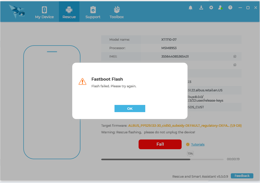

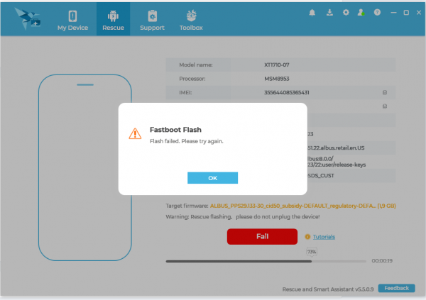

igor_incell Postado Abril 23, 2021 Compartilhar Postado Abril 23, 2021 Esqueci de adicionar ao comentario, mas já tentei pelo smart rescue e não vai Citar Link para o comentário Compartilhar em outros sites More sharing options...
Aldinei Jose Postado Abril 23, 2021 Compartilhar Postado Abril 23, 2021 pela umt faça ima repair baseband reinicie em bootlouder ai passe a flash Citar Link para o comentário Compartilhar em outros sites More sharing options...
igor_incell Postado Abril 23, 2021 Compartilhar Postado Abril 23, 2021 Desculpa a ignorância, poderia me auxiliar nisso? Nunca vi, e não sei fazer isso que você me falou ;( Estou no ramo tem pouco tempo, e ainda não sei algumas coisas 59 minutos atrás, Aldinei Jose disse: pela umt faça ima repair baseband reinicie em bootlouder ai passe a flash Citar Link para o comentário Compartilhar em outros sites More sharing options...
igor_incell Postado Abril 23, 2021 Compartilhar Postado Abril 23, 2021 Usando o smart rescue dá isso Citar Link para o comentário Compartilhar em outros sites More sharing options...
