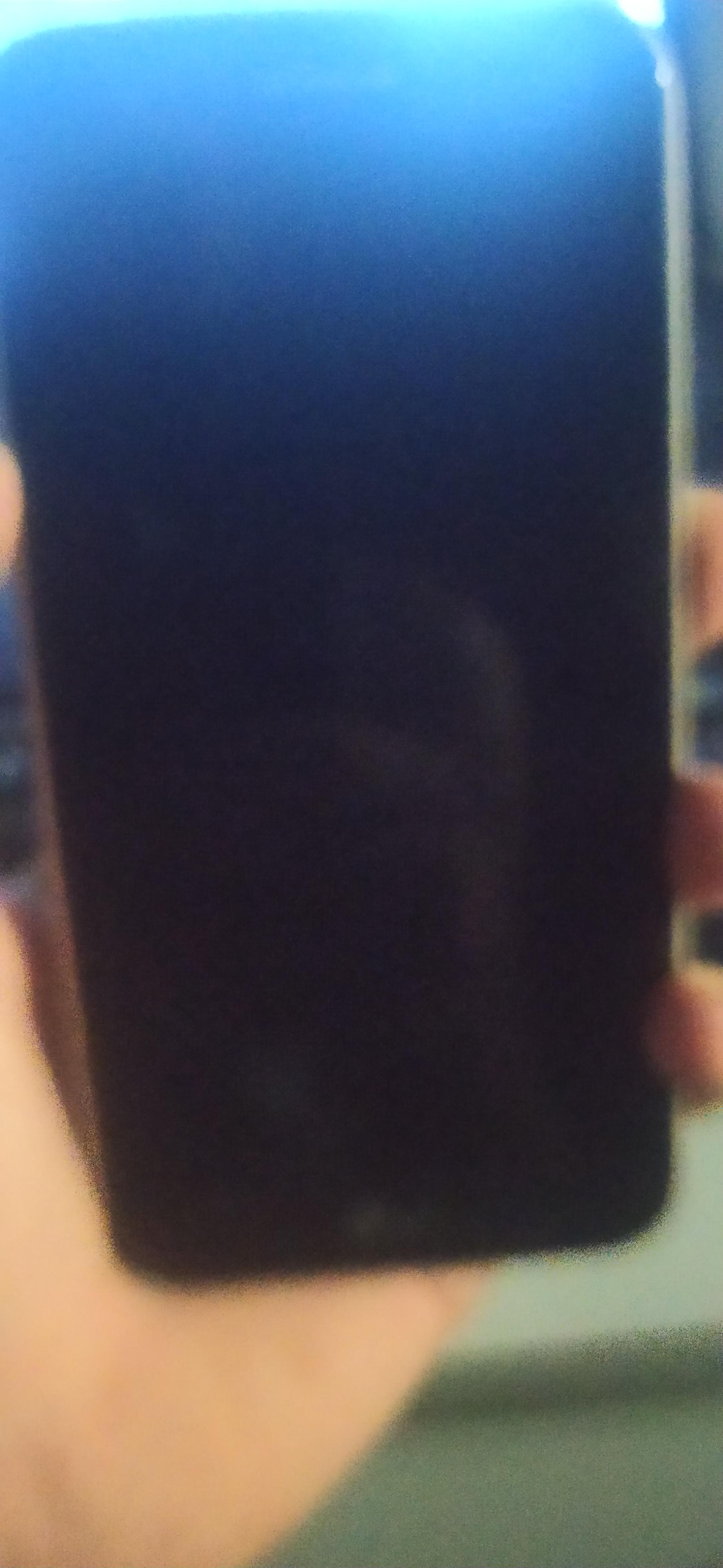

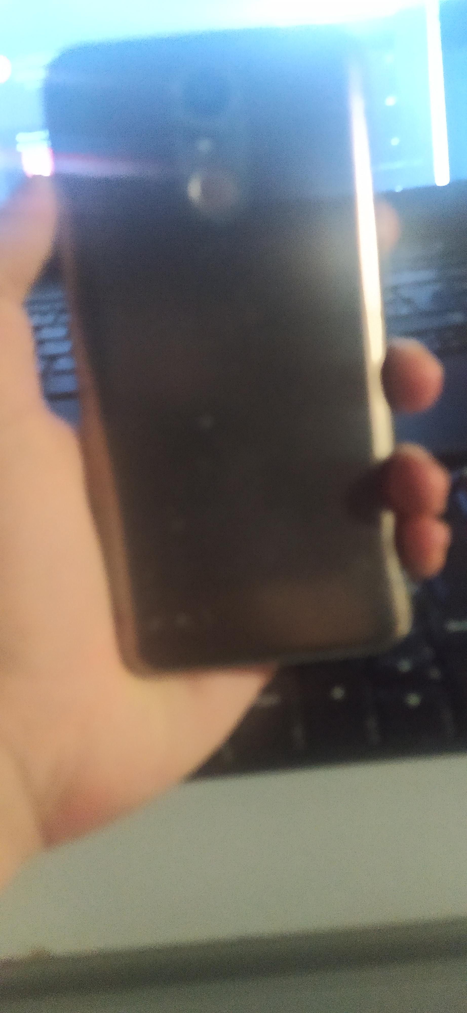

Alexandre Aristóteles Postado Maio 29, 2020 Postado Maio 29, 2020 Galera, foi a uma semana que fiz a instalação do 8.1 dai fiz root esse root toda vez que o celular, renicia ele sai e tem que ativar manualmente, dai, fui tentar remover a barra de navegação, com isso eu consegui remover, mas quando reniciou o celular, ficou tela petra e só mostrava a barra de notificação e dava pra aumentar os volumes e desligar. Então, eu fui instalar a stock rom pelo LGUP, mas dai deu erro cliquei na opçao: refurbished. Dai, deu erro quando tava em 11%, tirei a bateria, quando tento ligar nem ligava mais, ai tentei conectar o cell no pc, ele dava conectado e desconectado mas só uma vez, dois barulhos. Com isso, esse cabo que tou é bem velho nem encaixa direito no cell sera que é o cabo que nao to conseguindo conectar, hj vou na lan house pra ver se é o pc tambem. Citar

Alexandre Aristóteles Postado Maio 31, 2020 Autor Postado Maio 31, 2020 Não dá só fica tela preta mas ele reconhece no LGup. Eu tô achando que o defeito do cabo por que antes quando tava o sistema normal já tava ruim o cabo pra carregar. Citar

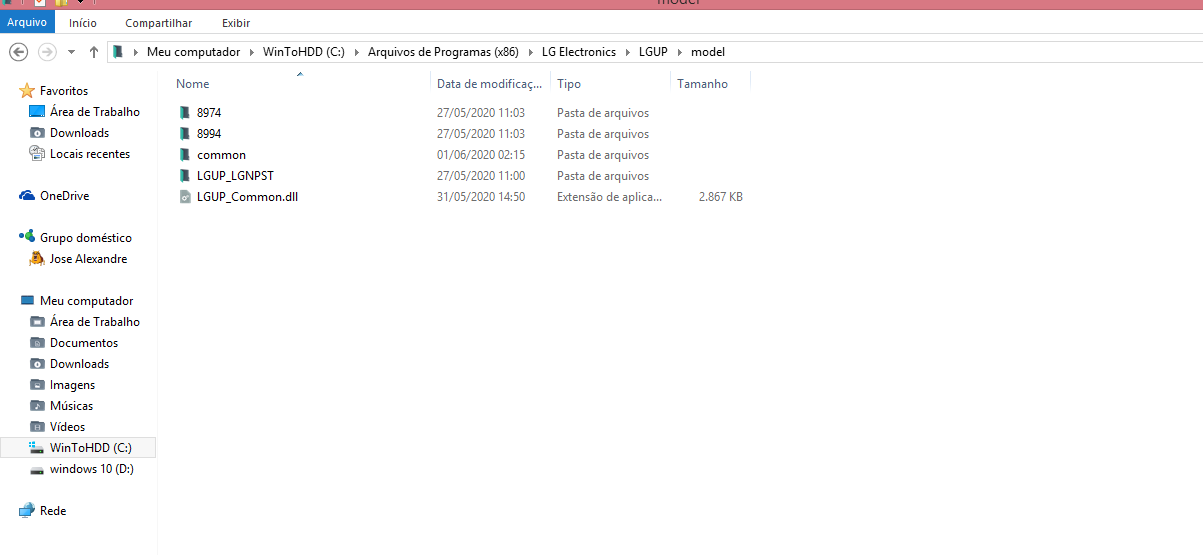

rollidark Postado Maio 31, 2020 Postado Maio 31, 2020 N sei se é cabo n... Acho que pode ser seu lgup No m250ds tem que por um .dll na pasta model, se n trava em 10% 11% Citar
rollidark Postado Maio 31, 2020 Postado Maio 31, 2020 Como não sei se é permitido links externos no forum Te enviei via mp Descompacte o arquivo, e substitua o .dll na pasta model do lgup Citar
Alexandre Aristóteles Postado Junho 1, 2020 Autor Postado Junho 1, 2020 ai nao pediu pra substitiur. Citar
rollidark Postado Junho 1, 2020 Postado Junho 1, 2020 Amigo, desculpe, erro meu Substituir dentro da pasta model/common Citar
