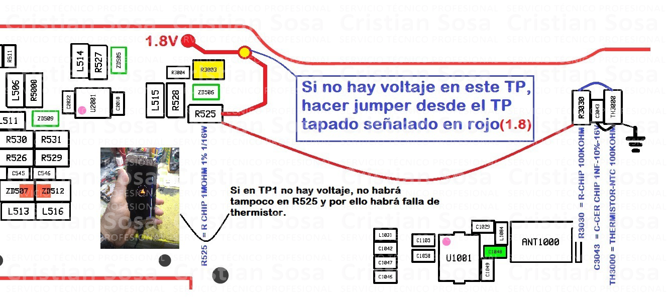

crismarso Postado Junho 4, 2020 Postado Junho 4, 2020 Colegas, les dejo la solución para cuando el J4 SM-J400M da falla de Carga en pausa. Andre Bordonalli reagiu a isso 1 Citar
G.A ELETRÔNICA Postado Junho 5, 2020 Postado Junho 5, 2020 geralmente isso é causado por um termistor ,ele acusa carregamento em pausa com o aparelho desligado ou ligado,ou ainda em ambos? Citar
crismarso Postado Junho 5, 2020 Autor Postado Junho 5, 2020 Eso es cierto colega, la falla de carga en pausa está directamente relacionado el thermistor, pero no siempre es el thermistor o la resistencia que hacen la división de tensión los que originan la falla, también se da esa falla de carga en pausa cuando la línea del thermistor no tiene el voltaje necesario, que es de 1.8v, a veces porque se dañan las pistas internas como es el caso de este J400M. Por eso con el jumper se le devuelve el voltaje y el thermistor hace su trabajo adecuadamente y la falla de carga en pausa se va. Citar
