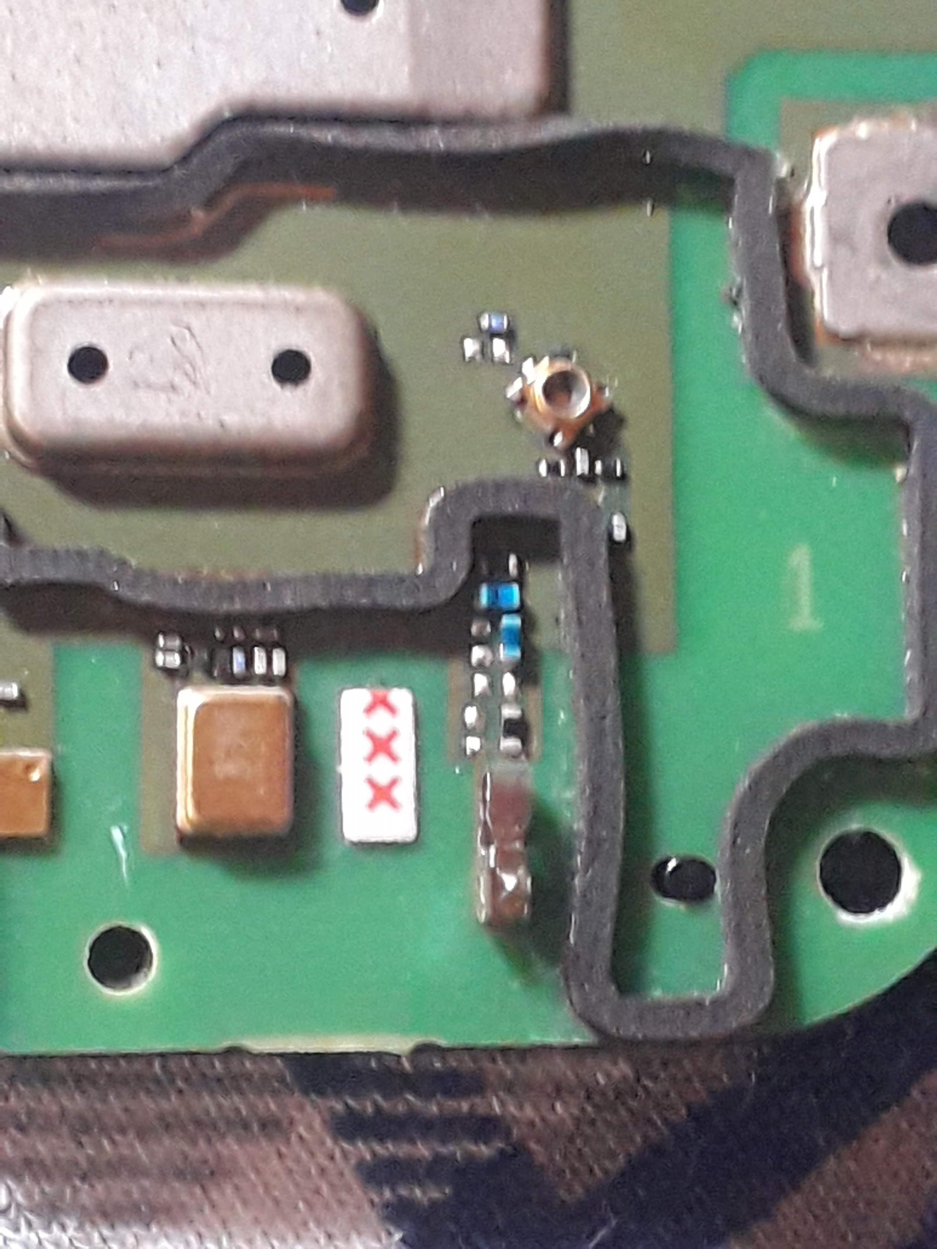

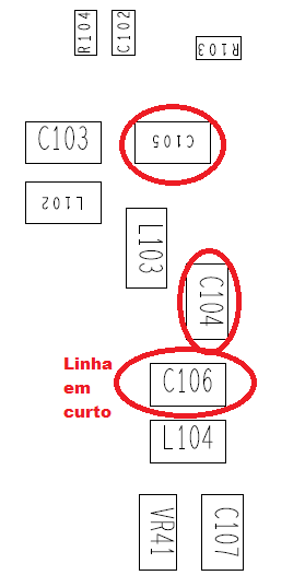

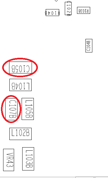

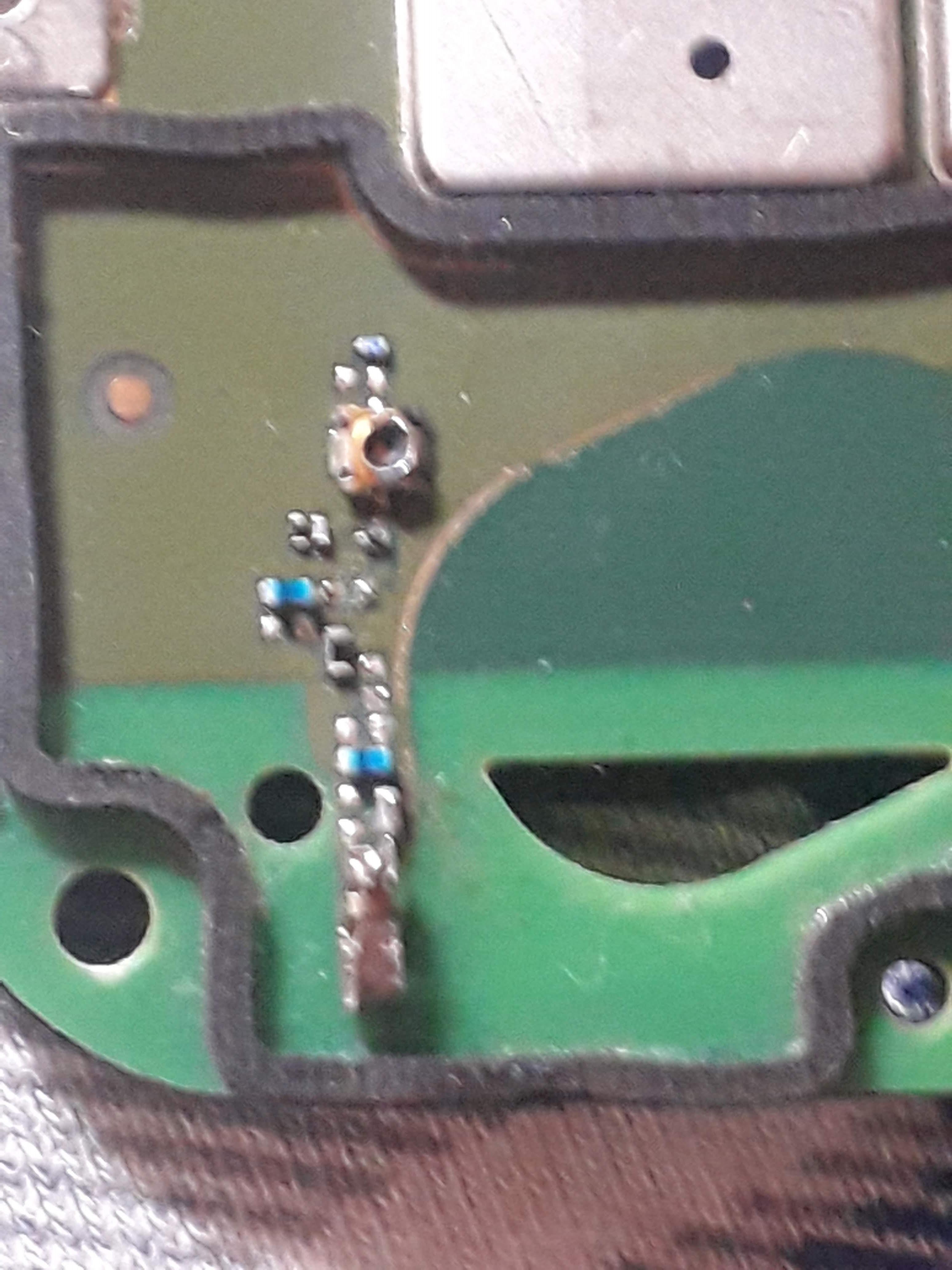

Ola, eu tenho esse moto g3 xt1550 como nas foto aí em baixo maioria todos os capacitores do lado esquerdo estão bipando e alguns do lado direito também tirei mas mesmo assim fica bipando creio que seja a linha o que fazer??? ele reconhece o chip mas não estava dando rede fiz troquei o slot e nada fui fazer os teste e vi ese problema poderiam me ajudar?????20200612_124225.thumb.jpg.fc5430dee528b3a679799a16bc92ecdc.jpg20200612_124233.thumb.jpg.70c7f3cb0080dd12627ad0b162aec343.jpg620634622_ladoE.png.a606840f3b30a02fbfb94b606a3d4807.png933811985_ladoD.png.2dc105347ec02d0e5313c60db287bab7.png

boa tarde amigo
esses capacitores estão em serie na linha,usando o bip ele apita mesmo.
são capacitores de acoplamento esses.....linhas de RF faça a medida na escala de ohms,a do bip vai bipar tudo q for próximo a zero.
voltando ao seu defeito,verifique no *#*# 4636#*#* se o radio não esta desativado.
a carcaça esta ok?os contatos das antenas é ali.
bom trabalho

1 hora atrás, Andre Bordonalli disse:
boa tarde amigo
bom trabalho
eu já fiz todos os procedimento ante da manutenção física também não esta na lista negra já toquei duas o slot sim, a perninha do lado direito não esta bipando só a do lado direito a que encostra na carcaça.
