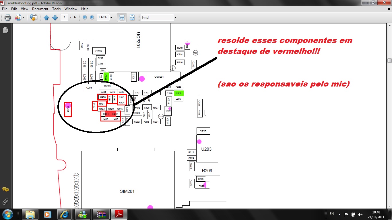

Zaqueu Rocha Postado Janeiro 21, 2011 Compartilhar Postado Janeiro 21, 2011 resolde esses componentes!!! Citar Link para o comentário Compartilhar em outros sites More sharing options...
Anderson Marinho Postado Janeiro 21, 2011 Autor Compartilhar Postado Janeiro 21, 2011 Não tenho outra placa mas vou tentar arumar uma , acho que é minha ultima opção Citar Link para o comentário Compartilhar em outros sites More sharing options...
