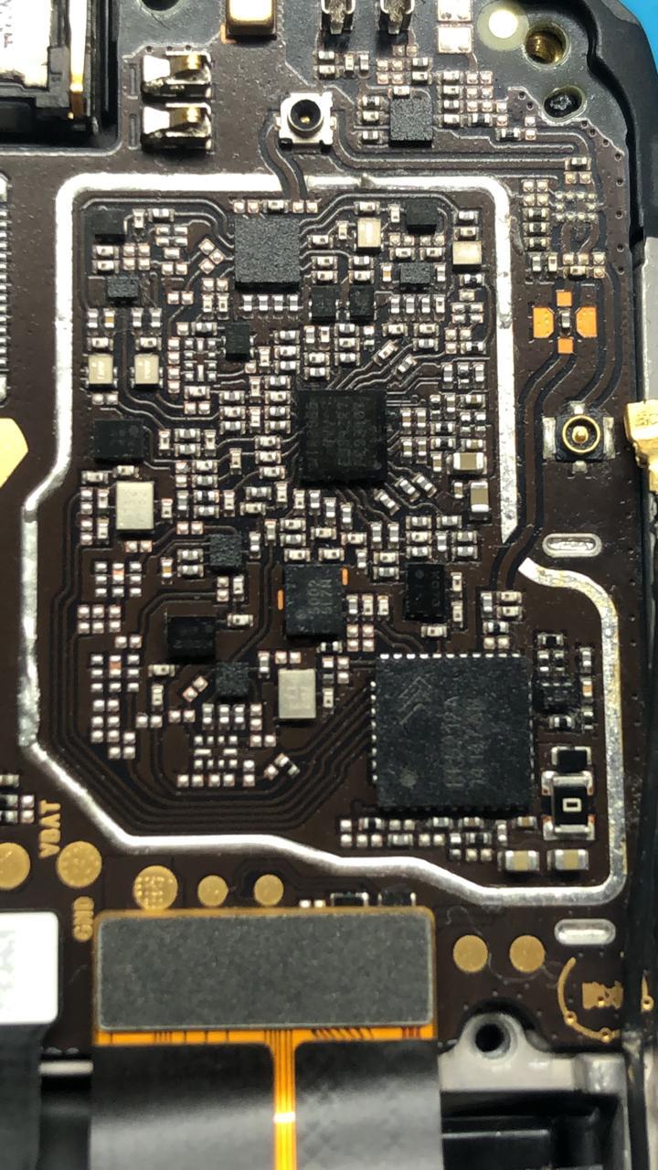

Gio0558 Postado Junho 22, 2020 Compartilhar Postado Junho 22, 2020 Boa Tarde pessoal. Estou com um Redmi note 8 não carrega com o carregador original, o mesmo só carrega com um carregador original do motorola z2. Alguém já pegou algo assim? A única coisa que fiz foi tirar a escotilha desse setor conforme foto em anexo. Citar Link para o comentário Compartilhar em outros sites More sharing options...
rogeriocell Postado Setembro 28, 2021 Compartilhar Postado Setembro 28, 2021 Amigo creio que esse seja o setor de radio frequencia ! Estou com um que nõ carrega tbm vou analizar se achar o defeito posto ! Citar Link para o comentário Compartilhar em outros sites More sharing options...
Andre Bordonalli Postado Setembro 28, 2021 Compartilhar Postado Setembro 28, 2021 boa tarde amigo segue imagem abaixo dos testes points verifique a queda de tensão(condução reversa)nesses pontos D+ e D- andam juntas, tem q ter em entre 650 e 750 mv. Vbus entre 450 e 700 mv. se esses test points estiver ok, seu defeito esta para baixo, flex ou dock de carga. bom trabalho OBS: a foto q o amigo postou refere-se ao circuito de RF. Citar Link para o comentário Compartilhar em outros sites More sharing options...
