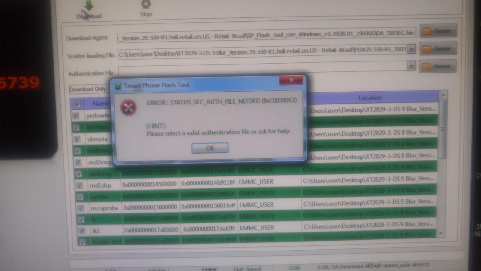

Neto Penques Postado Junho 29, 2020 Compartilhar Postado Junho 29, 2020 Bom dia, estou com um e6 play na tela inicial e quando vou flashar uma rom pelo flash tool, apresenta o seguinte erro: Arthur Gama reagiu a isso 1 Citar Link para o comentário Compartilhar em outros sites More sharing options...

Arthur Gama Postado Junho 29, 2020 Compartilhar Postado Junho 29, 2020 Bom dia amigos, qual é a versão da ROM em que estão passando? Tente usar esta versão do CLANSOFT, https://www.clansoft.net/dl/index.php?a=downloads&b=file&c=download&id=10461. Usei recentemente e funcionou! E atente-se a qual Agent vocês estão usando. Nicholas Fávaro reagiu a isso 1 Citar Link para o comentário Compartilhar em outros sites More sharing options...
Neto Penques Postado Junho 29, 2020 Autor Compartilhar Postado Junho 29, 2020 2 horas atrás, Lokatell Assistência disse: Bom dia amigos, qual é a versão da ROM em que estão passando? Tente usar esta versão do CLANSOFT, https://www.clansoft.net/dl/index.php?a=downloads&b=file&c=download&id=10461. Usei recentemente e funcionou! E atente-se a qual Agent vocês estão usando. estou usando a mesma, agent estou testando todos aqui, quando vc vai flashar a rom vc segura algum botão? Citar Link para o comentário Compartilhar em outros sites More sharing options...
Neto Penques Postado Junho 29, 2020 Autor Compartilhar Postado Junho 29, 2020 2 horas atrás, Lokatell Assistência disse: Bom dia amigos, qual é a versão da ROM em que estão passando? Tente usar esta versão do CLANSOFT, https://www.clansoft.net/dl/index.php?a=downloads&b=file&c=download&id=10461. Usei recentemente e funcionou! E atente-se a qual Agent vocês estão usando. e qual agent usou? Citar Link para o comentário Compartilhar em outros sites More sharing options...
rollidark Postado Junho 29, 2020 Compartilhar Postado Junho 29, 2020 3 horas atrás, Lokatell Assistência disse: Bom dia amigos, qual é a versão da ROM em que estão passando? Tente usar esta versão do CLANSOFT, https://www.clansoft.net/dl/index.php?a=downloads&b=file&c=download&id=10461. Usei recentemente e funcionou! E atente-se a qual Agent vocês estão usando. Qual da usou? Citar Link para o comentário Compartilhar em outros sites More sharing options...
Arthur Gama Postado Junho 30, 2020 Compartilhar Postado Junho 30, 2020 18 horas atrás, Neto Penques disse: estou usando a mesma, agent estou testando todos aqui, quando vc vai flashar a rom vc segura algum botão? Não amigo, sem pressionar os botões. Eu usei o (MTK_AllInOne_DA.bin) Citar Link para o comentário Compartilhar em outros sites More sharing options...
Neto Penques Postado Junho 30, 2020 Autor Compartilhar Postado Junho 30, 2020 57 minutos atrás, Lokatell Assistência disse: Não amigo, sem pressionar os botões. Eu usei o (MTK_AllInOne_DA.bin) Não é possivel, o meu não vai nem com reza Citar Link para o comentário Compartilhar em outros sites More sharing options...
rollidark Postado Junho 30, 2020 Compartilhar Postado Junho 30, 2020 7 horas atrás, Lokatell Assistência disse: Não amigo, sem pressionar os botões. Eu usei o (MTK_AllInOne_DA.bin) Amigo informe qual versão do spflash que vc usou e se possível poste o DA que vc teve sucesso. Esses aparelhos então tem lotes com problemas, pois diversos amigos do fórum já testaram várias roms E DAs diferentes e nada, eu n tive oportunidade ainda, se n já teria postado aqui. Então se puder ajudar por favor poste os arquivos. Tenha certeza se é o 2029-3 fabricação br mesmo, pois parece que é só nos RetBr o problema. Eu mesmo me confundi em outro post sobre moto E6 achando que se referia ao 2025-1, que usa um DAcustom. Agradecemos desde já se puder detalhar /compartilhar sua situação. Citar Link para o comentário Compartilhar em outros sites More sharing options...
rollidark Postado Junho 30, 2020 Compartilhar Postado Junho 30, 2020 **Sua solução.** Citar Link para o comentário Compartilhar em outros sites More sharing options...
Arthur Gama Postado Julho 18, 2020 Compartilhar Postado Julho 18, 2020 Eu fiz com essa versão SP_Flash_Tool_5.1640_M1, e conferi realmente é os RetBr rollidark reagiu a isso 1 Citar Link para o comentário Compartilhar em outros sites More sharing options...
rollidark Postado Julho 18, 2020 Compartilhar Postado Julho 18, 2020 5 horas atrás, Lokatell Assistência disse: Eu fiz com essa versão SP_Flash_Tool_5.1640_M1, e conferi realmente é os RetBr Ok obrigado Segue link pra quem quiser testar https://spflashtools.com/wp-content/uploads/SP_Flash_Tool_v5.1640_Win.zip Citar Link para o comentário Compartilhar em outros sites More sharing options...
rollidark Postado Julho 18, 2020 Compartilhar Postado Julho 18, 2020 (editado) Link do M1 https://androidfilehost.com/?fid=1395089523397971259 Lembrando que essa versão m1 é a mesma do post anterior que é a oficial, com adição do programa rwtool que seria um programa pra fazer backup e modificação da rom. Editado Julho 18, 2020 por rollidark Inclusão de informações Citar Link para o comentário Compartilhar em outros sites More sharing options...

rollidark Postado Agosto 26, 2020 Compartilhar Postado Agosto 26, 2020 (editado) Quem precisa ou quiser usar o sp-flash nesse modelo e quiser testar segue supostas DAs do 2029-3 Recomendo usar a versão 5.19 do sp-flash ps: é para teste, não tive acesso a um desse modelo ainda. Ou seja é pra quem quer fazer offline DAs.zip Editado Agosto 26, 2020 por rollidark Citar Link para o comentário Compartilhar em outros sites More sharing options...
