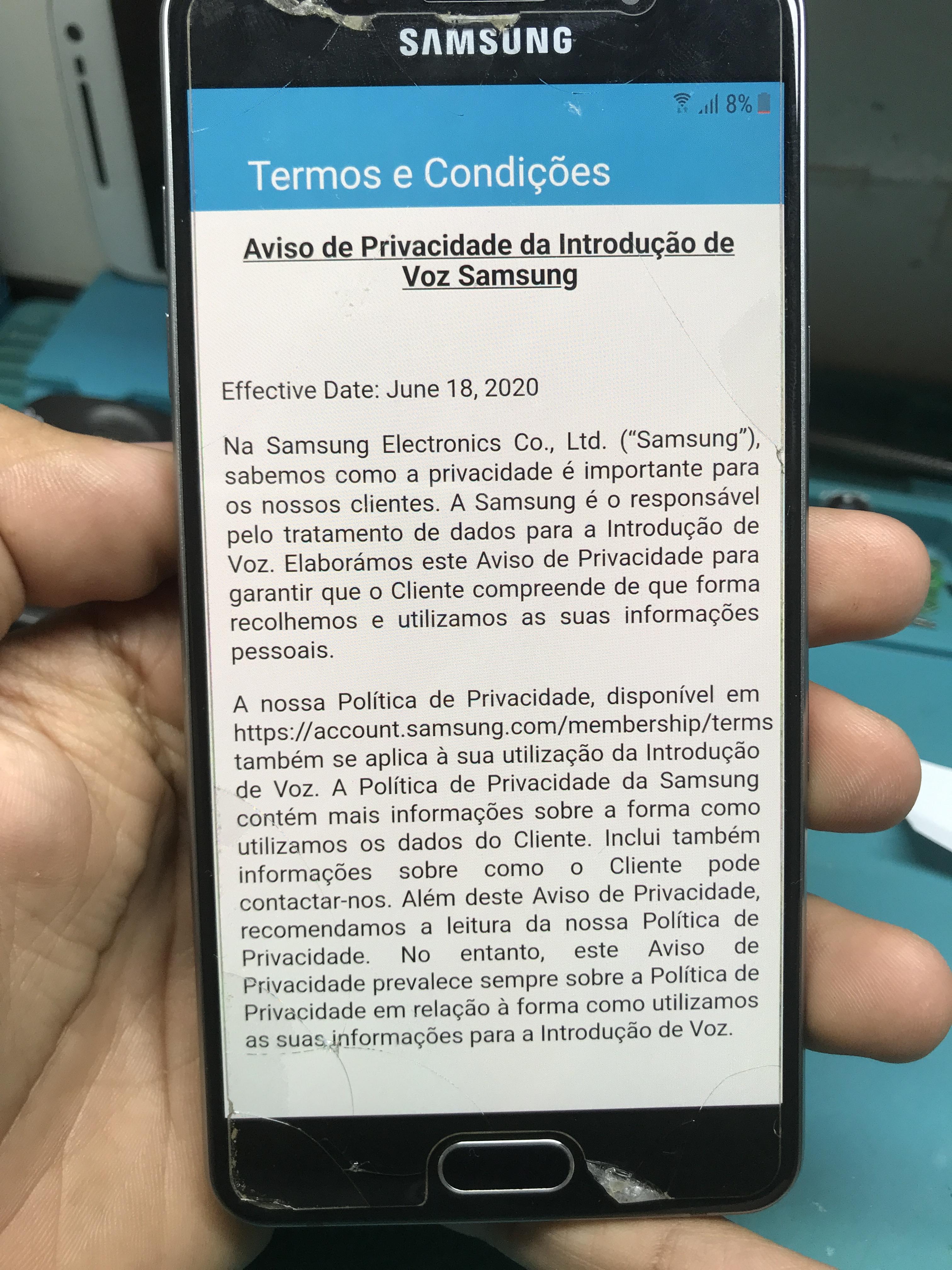

ilha73 Postado Julho 7, 2020 Compartilhar Postado Julho 7, 2020 Bom dia a todos, estou aqui com um A510M samsung Binário 7 , o que ta acontecendo e o seguinte que a samsung travou todas as possibilidade de acesso pelo link do S Voice ele não fica em azul e se quiser compartilhar aparece massagem que todos os app estão bloqueados, a politica de privacidade e atualizada em 18-06-2020, fiz todas as tentativas fornecidas pelo clan e pela internet também, mas nada sô tem solução antigas , não tem uma combination para binário 7, , se por a caso auguem tive uma solução alternativa a TODAS solução postadas ate hoje agradeço, completando também não ta aceitando o envio SMS com youtube,comem fim ta um saco kk. dez de já agradeço. Citar Link para o comentário Compartilhar em outros sites More sharing options...

ilha73 Postado Julho 7, 2020 Autor Compartilhar Postado Julho 7, 2020 Ja passei essa também a função do voice aparece porem e os termos que so atualizados a 2020 e não deixa fazer nada, unica solução e acha o aguardar sai uma combination binário 7 para esse modelo Luan lopes reagiu a isso 1 Citar Link para o comentário Compartilhar em outros sites More sharing options...
chaenrezende Postado Julho 7, 2020 Compartilhar Postado Julho 7, 2020 cara to com um faz 3 dias , igual o seu . igual ao seu relato . ja fiz todos essas tentativas e nada , aparece s voice mais sem os termos igual o seu , to doido ajudaaa nois clan Citar Link para o comentário Compartilhar em outros sites More sharing options...
