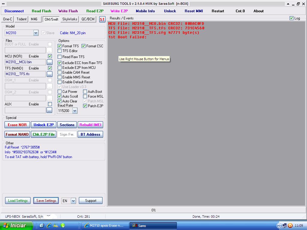

Nicolas Torres Postado Janeiro 22, 2011 Autor Compartilhar Postado Janeiro 22, 2011 fiz o Procedimento citado amigo Diego.. Mais continua do mesmo jeito. Ai o print do erro. Citar Link para o comentário Compartilhar em outros sites More sharing options...
Diego Silva™ Postado Janeiro 23, 2011 Compartilhar Postado Janeiro 23, 2011 Srº não esta dando boot para leitura do atc e inicializar a flash. Persista nos passos acima ! Citar Link para o comentário Compartilhar em outros sites More sharing options...
