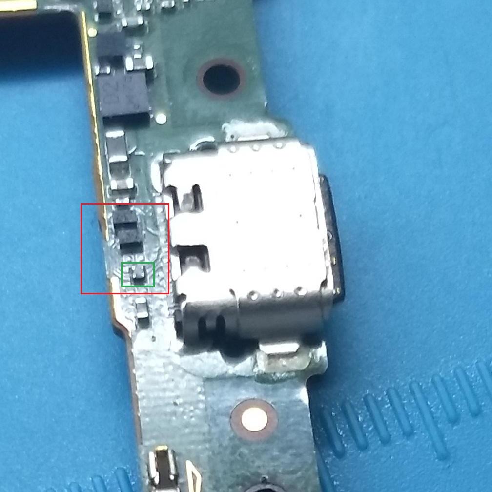

Ofcell Repair Postado Julho 28, 2020 Compartilhar Postado Julho 28, 2020 Boa tarde a todos os irmãos de bancada, estou com um Moto G6 plus travado na tela de bootloader logs Verifiquei conector está ok Malha de dados+ e dados- está ok Porém não é identificado no Pc para tentar restaurar o sistema dele, reconhece como (unknown device) Os driver da Motorola estão todos instalados corretamente tanto que reconhece outros modelos da Motorola. Alguém já passou por essa situação que possa me dar uma luz por gentileza... Deus abençoe... rollidark reagiu a isso 1 Citar Link para o comentário Compartilhar em outros sites More sharing options...
rollidark Postado Julho 29, 2020 Compartilhar Postado Julho 29, 2020 (editado) Amigo, verifique se o conector já foi trocado, se sim, verifique os componentes na área vermelha acima se deslocaram, vera se o filtro na área verde está ok. Acontece muito nessa placa quando se troca o conector sem as devidas proteções desses componentes se deslocarem ou apresentar solda fria, em alguns casos, até carbonizam. Editado Julho 29, 2020 por rollidark Inclusão de informações Aldinei Jose e Ofcell Repair reagiu a isso 2 Citar Link para o comentário Compartilhar em outros sites More sharing options...

Ofcell Repair Postado Julho 30, 2020 Autor Compartilhar Postado Julho 30, 2020 21 horas atrás, rollidark disse: Amigo, verifique se o conector já foi trocado, se sim, verifique os componentes na área vermelha acima se deslocaram, vera se o filtro na área verde está ok. Acontece muito nessa placa quando se troca o conector sem as devidas proteções desses componentes se deslocarem ou apresentar solda fria, em alguns casos, até carbonizam. Deus abençoe pela atenção meu querido, o conector não tinha trocado ainda porém esse filtro tava rompido, troquei ele o Pc reconheceu e consegui recuperar o sistema do aparelho... Era o filtro mesmo. rollidark reagiu a isso 1 Citar Link para o comentário Compartilhar em outros sites More sharing options...
