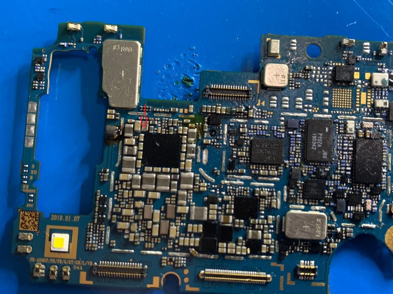

Mauricio De Lima Cardoso Postado Julho 31, 2020 Compartilhar Postado Julho 31, 2020 troquei a tela do A50 e estava ajustando a digital . quando fui ligar novamente ele não ligou mais. Na fonte de bancada acusa no maximo 0.44 miliampere - retirei todos os periféricos e nada Citar Link para o comentário Compartilhar em outros sites More sharing options...
Andre Bordonalli Postado Julho 31, 2020 Compartilhar Postado Julho 31, 2020 boa tarde amigo verifique o cristal oscilador da PMIC bom trabalho Cleyton Moreira reagiu a isso 1 Citar Link para o comentário Compartilhar em outros sites More sharing options...
Mauricio De Lima Cardoso Postado Julho 31, 2020 Autor Compartilhar Postado Julho 31, 2020 27 minutos atrás, Andre Bordonalli disse: boa tarde amigo verifique o cristal oscilador da PMIC bom trabalho essa é uma placa sucata, seria esse o cristal? Citar Link para o comentário Compartilhar em outros sites More sharing options...
Andre Bordonalli Postado Julho 31, 2020 Compartilhar Postado Julho 31, 2020 sim esse mesmo se ele estiver com defeito ou com solda fria,não starta a PMIC bom trabalho Cleyton Moreira reagiu a isso 1 Citar Link para o comentário Compartilhar em outros sites More sharing options...
