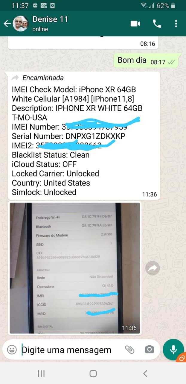

portalazulcell Postado Agosto 10, 2020 Compartilhar Postado Agosto 10, 2020 Bom dia, alguem sabe por que esse iphone fica buscando rede par outras operadoras e so aceita a operadra VIvo -ele ja esta desbloqueado- ele lê, porem não da rede, fica indisponivel . Ja foi feito atualização, restauração, ja entrou em contato com a operadora e com Apple e nada. Alguem tem alguma ideia do poderia se feito. Citar Link para o comentário Compartilhar em outros sites More sharing options...

portalazulcell Postado Agosto 10, 2020 Autor Compartilhar Postado Agosto 10, 2020 (editado) 12 minutos atrás, Cleyton Moreira disse: verifica se o aparelho esta na blacklist Ja fiz essa consulta, esta limpo Editado Agosto 10, 2020 por portalazulcell Citar Link para o comentário Compartilhar em outros sites More sharing options...
Cleyton Moreira Postado Agosto 10, 2020 Compartilhar Postado Agosto 10, 2020 esse aparelo deve ser de fora do pais,não homologado com a Anatel por isso que esta bloqueado as operadoras, esse aparelho é dos estados unidos, se tiver nota fiscal pode entrar em contato com a anatel e pagando uma taxa pra fazer a homologação aqui no brasil Andre Bordonalli, rodrigo soares e portalazulcell reagiu a isso 2 1 Citar Link para o comentário Compartilhar em outros sites More sharing options...
