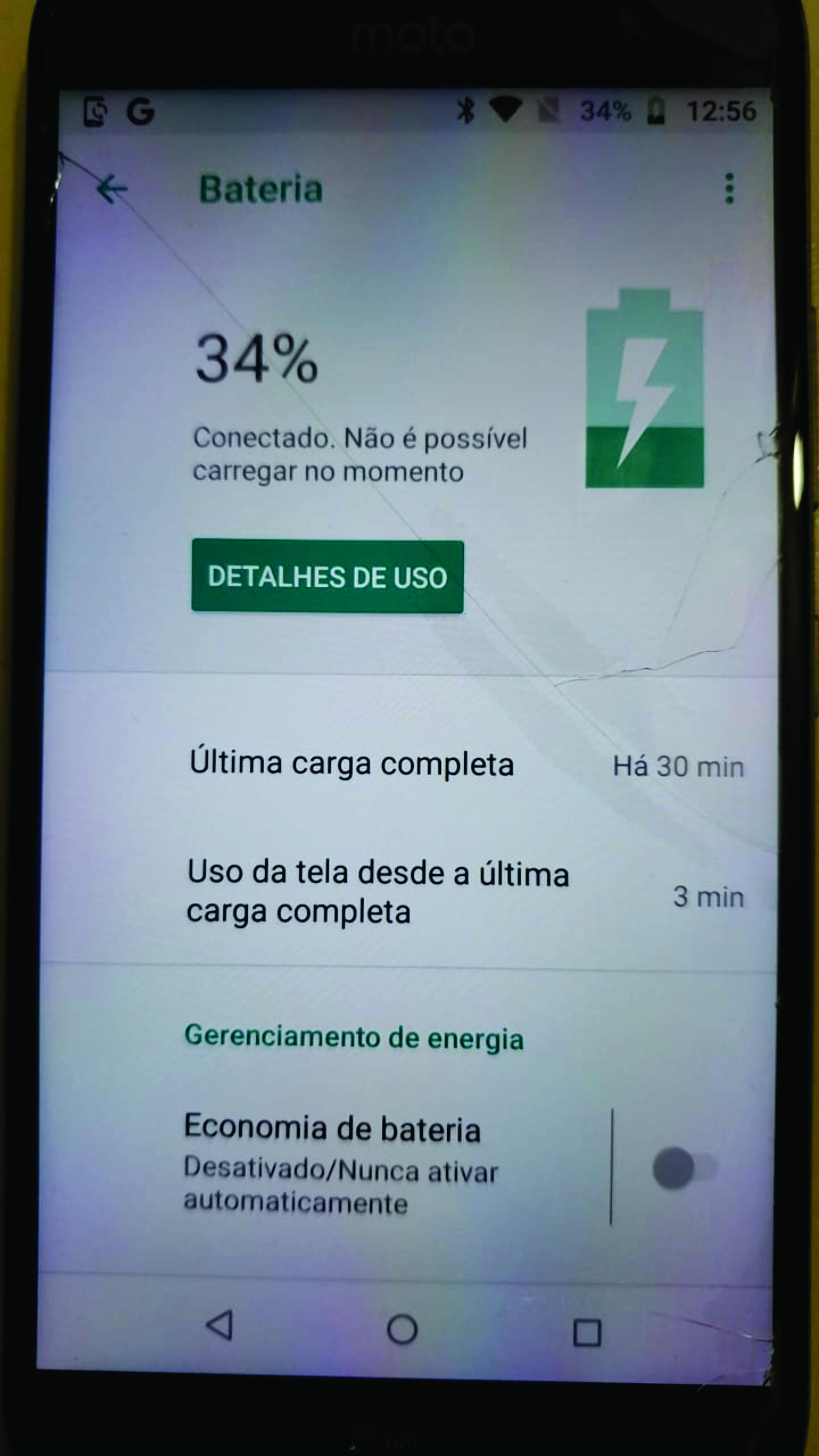

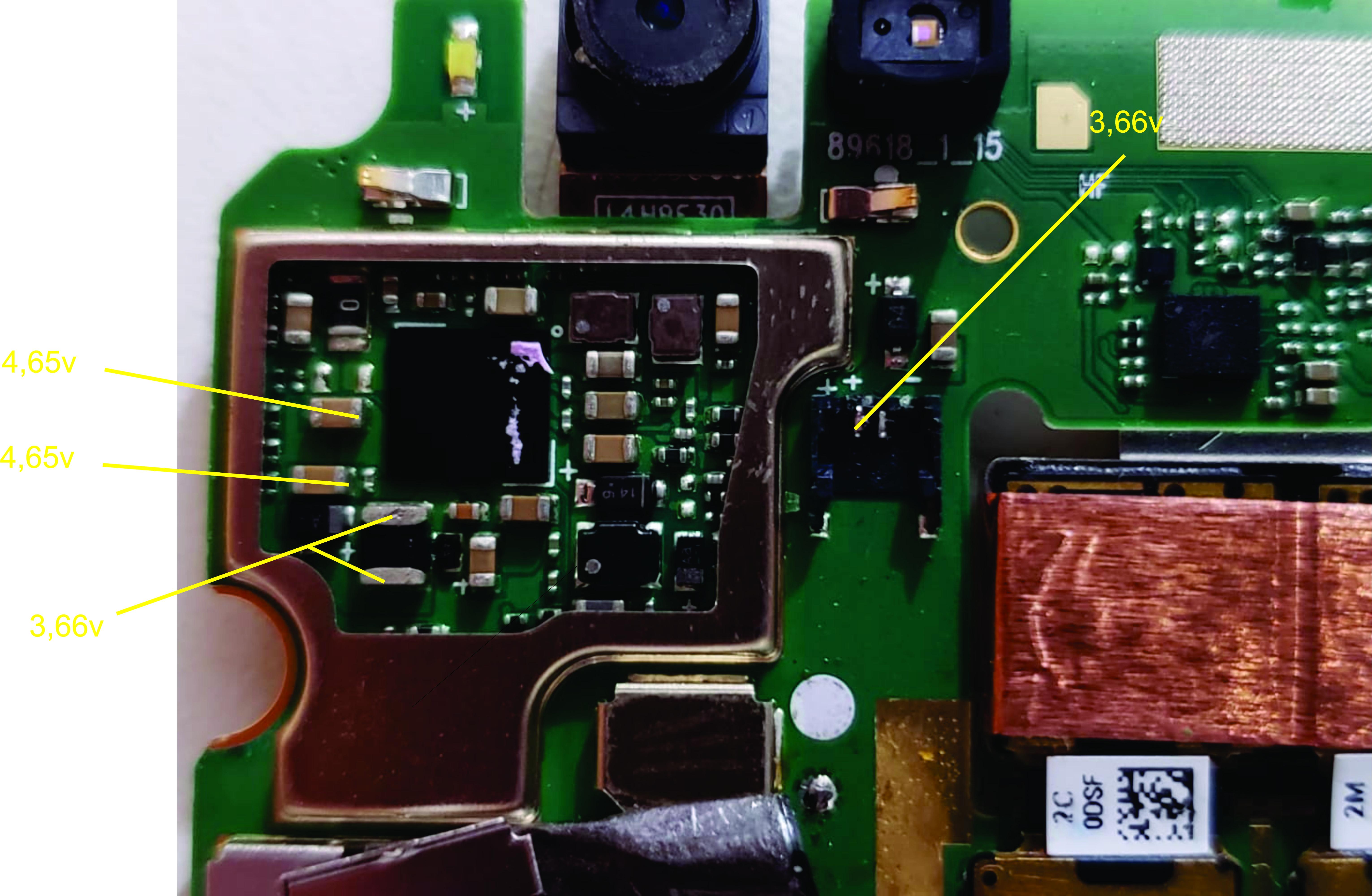

Eduardomello1 Postado Agosto 16, 2020 Compartilhar Postado Agosto 16, 2020 Olá boa tarde Estou com um moto g5s plus que foi trocado o conector de carga, depois de trocado ele da sinal de que ta carregando porem não carrega, a tensão no terminal que vai na bateria esta em 3,66volts. Alguém poderia me ajudar? Citar Link para o comentário Compartilhar em outros sites More sharing options...

Eduardomello1 Postado Agosto 16, 2020 Autor Compartilhar Postado Agosto 16, 2020 Feito isso teste point próximo ao conector do carregador esta com a tensão normal mas a do conector do carregador continua baixa 3,66 volts. Obs tem hora que ele carrega desligado porém do nada ele para, e quando ligado o sinal de carga aparece durante um tempo depois some. Citar Link para o comentário Compartilhar em outros sites More sharing options...

Eduardomello1 Postado Agosto 17, 2020 Autor Compartilhar Postado Agosto 17, 2020 1 hora atrás, Cristiano de Moraes disse: Já verificou se não está com cqa ativo? Liga em fastboot, seleciona start, quando ligar veja se carrega. Acabei de fazer o procedimento e não carrega ainda. Vou mandar duas fotos não sei se vai ajudar Citar Link para o comentário Compartilhar em outros sites More sharing options...
