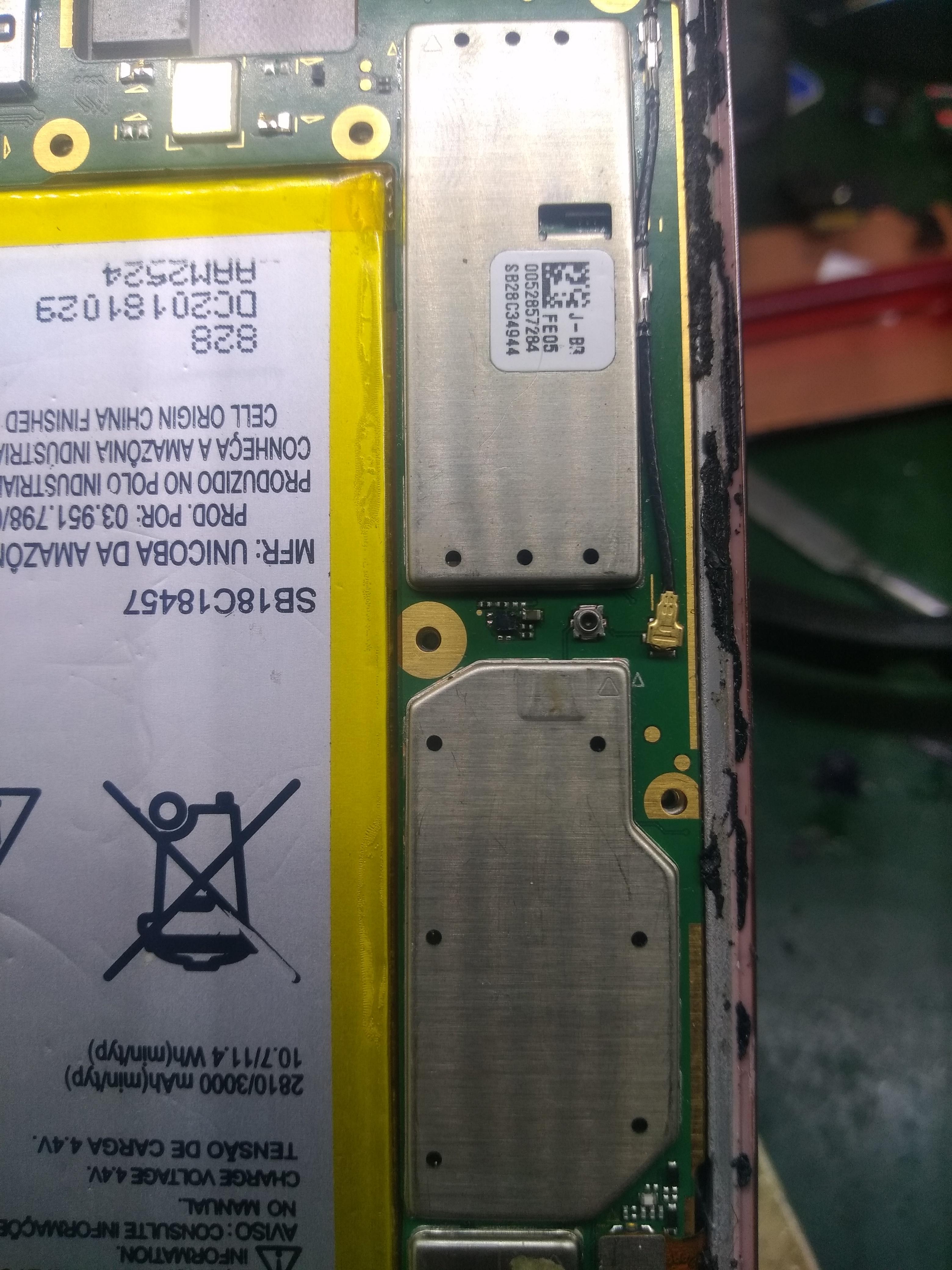

Gualber Almeida Souza Postado Agosto 19, 2020 Postado Agosto 19, 2020 Mostra carregando mais não sobe carga já troquei bateria conector de carga já fiz o jamper que os amigos indicará e nada alguém pode mim dá a luz Citar
Andre Bordonalli Postado Agosto 20, 2020 Postado Agosto 20, 2020 bom dia verifique se U2001 esta alimentado esta tensão aparece após power on (tensão secundaria) se não tiver essa tensão onde marquei na foto,verifique PMIC tensões de entrada e saída dela. veja a foto abaixo se te ajuda bom trabalho OBS: esse CI U2001 funciona basicamente como tristar nos aparelhos apple,funciona como uma porta de comunicação entre o conector tipo C e o circuito de carga. rollidark reagiu a isso 1 Citar
Gualber Almeida Souza Postado Agosto 20, 2020 Autor Postado Agosto 20, 2020 (editado) Até o capacitor marcado chegar mais não saí nós pontos que geralmente fazem os jamper também não Editado Agosto 20, 2020 por Gualber Almeida Souza Citar

Guilherme Alcântara Postado Agosto 21, 2020 Postado Agosto 21, 2020 Provavelmente o defeito pode estar no Ic U2001, como o @Andre Bordonalli disse. Esse ic tem a função de identificar o tipo de dispositivo que está sendo conectado ao USB C, por exemplo, adaptadores de áudio/carregador. Ele também identifica o lado em que o cabo está sendo conectado. Com esse IC U2001, o caminho do circuito ficará mais ou menos assim: USB C -> U2001(controlador) -> OVP(circuitos de proteção contra sobretensão) -> PM8953 U1201(gerenciador de carga) -> Bateria. Ou seja, se o ic U2001 estiver com falha, ele enviará valores de identificação "CCs" (sinalização de protocolo de entrega de energia) errados, e isso influenciará na tensão fornecida. Sendo assim, recomendo que realize a troca do Ic U2001 e poste resultados. Manual de serviço: https://www.clansoft.net/dl/index.php?a=downloads&b=file&id=10118 Boa sorte. Andre Bordonalli reagiu a isso 1 Citar

RallyHassan Postado Fevereiro 10, 2021 Postado Fevereiro 10, 2021 tem algum outro aparelho que tenha esse componente para ser retirado? estou com um que estava apresentando curto na malha USB_CC1 e nao identificava a bateria. com qualquer bateria que eu ligasse apresentava 0% e os pinos onde se fazem os jumpers estava apresentando curto no pino de entrada no u2001, saquei o c.i e o curto saiu, medi os pads e apresenta gnd apenas no pino c2 que pelo manual tecnico corresponde ao terra mesmo. Citar
bobjr Postado Março 17, 2021 Postado Março 17, 2021 so fazer reballing u2001 que da certo, aqui comigo foi 100% Citar
