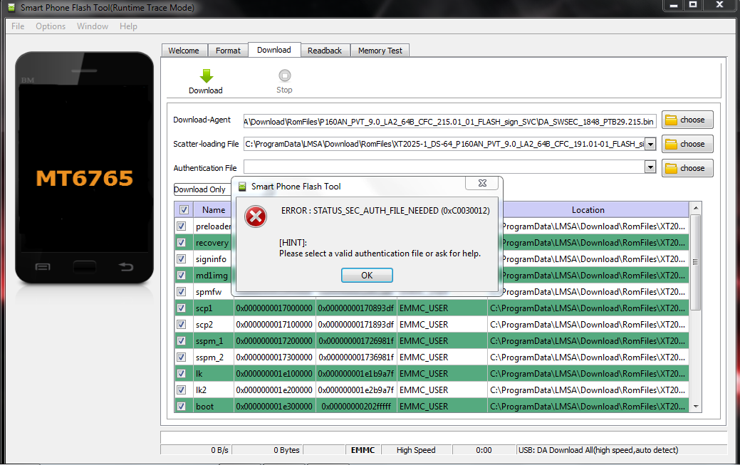

Galera, estou com um Moto E6 Plus XT2025-1  -  4 + 64Gb ... está com hard brick, não liga e não carrega a bateria. Apenas ascende o LED vermelho.
Não tenho a BOX ainda... então se alguém tiver alguma solução via Cartão de Memória ou USB eu agradeço.
Já tentei passar o SP Tool com a ROM RETAIL... Já tentei passar o Rescue and Smart Assistant (aquele programinha da Lenovo)... não achei os comandos pra tentar via ADB pois essa ROM é muito diferente das outras Motorola.

Amigo, ao plugar no pc, sem pressionar nenhuma tecla, ele vai pro modo mtk-flash? Como na foto do gerenciador?
Se sim, verificar as teclas power e vol-
E também o conector usb
Deixe o aparelho no carregador por 20 min, pra ver se a carga inicializa
Do mais se o rescue já passou a rom e deu sucesso, seu problema é hardware.

Sim, quando pluga no PC ele vai reconhece como porta COM com o driver MTK como tá lá na imagem...
O problema é que no Rescue achei que foi rápido demais pra dar o Finish... e já carreguei a bateria na bancada e tá 100%, mas nem sinal de vida, continua sem ligar, não entra na Bootloader também.
Hardware não é pois chegou aqui com a logo travada... consegui subir a ROM Stock dele 100%... até aí normal... mas tava com 9% de bateria... achei estranho que não estava carregando nada... porém chegou a ligar e desligou sozinho depois e daí pra frente não ligou mais... Será que a ROM tava bixada e deu brick na Bootloader???
É só o que eu imagino que possa ter acontecido.
Baixei essa aqui e foi a que instalei pelo SP Tool:
XT2025-1_DS-64_P160AN_PVT_9.0_LA2_64B_CFC_191.01-01_FLASH_sign_SVC
A que o Rescue baixou é essa:
P160AN_PVT_9.0_LA2_64B_CFC_215.01_01_FLASH_sign_SVC
As duas são para 64Gb mas deve ter diferença em algum setor de inicialização que deu esse problema.
Eu só gostaria de saber como dar boot pelo cartão SD com o bootloader dele pra tentar passar pelo Rescue a ROM certa que ele baixou... ou pelo próprio SP Tool que eu tinha usado, mas era diferente o nome da ROM... Como faço?

Verdade... fiz confusão... é o Flash Mode... o serviço dele é o mesmo...
No SP Flash Tool ele fica pedindo um arquivo AUTH.
Talvez só na BOX mesmo...

Amigo, não tente usar a rom baixada pelo lama assim.
Use o flashtool que vc usou na rom anterior (191-01-01) com o DA que vem na pasta do flashtool.
Ou use o Rescue pra fazer o flash.

Sim... fiz de todos os jeitos possíveis com todas as DA's da pasta do SP, e com a DA da pasta da firmware... também usei o Rescue pra fazer a flash mas não deu...
