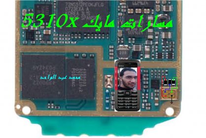

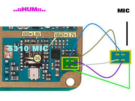

cara to com um noquia 5310 so que nao tenho o microfone dele mesmo quero adaptar um outro poderiam me dizer como posso realizar isso e se tem alguma maneira to com 3 paparelhos parados porcausa desse mesmo defeito alguem poderia me ajudar..... obrigado
O ideai seria troca-lo para saber-mos se os mic em questão estão denificados porem...
Testes estes jamps.
1º Jamp
[OCULTAR]post-22482-139967493765_thumb.jpg[/OCULTAR]
2º jamp
[OCULTAR]post-22482-139967493774_thumb.jpg[/OCULTAR]
3º jamp
[OCULTAR]post-22482-139967493777_thumb.jpeg[/OCULTAR]
Boa sorte!
Att: Felipe pessoa
Sr.Fmlouco é possivel colocar,é só o senhor encontrar a trilha do negativo e do positivo. faça o teste com seu multimetro,sabendo o p e n da para fazer o jumper e assis verificar se vai da certo. eu ja fiz um procedimento parecido em um Sony Ericsson e deu certo.Boa sorte
