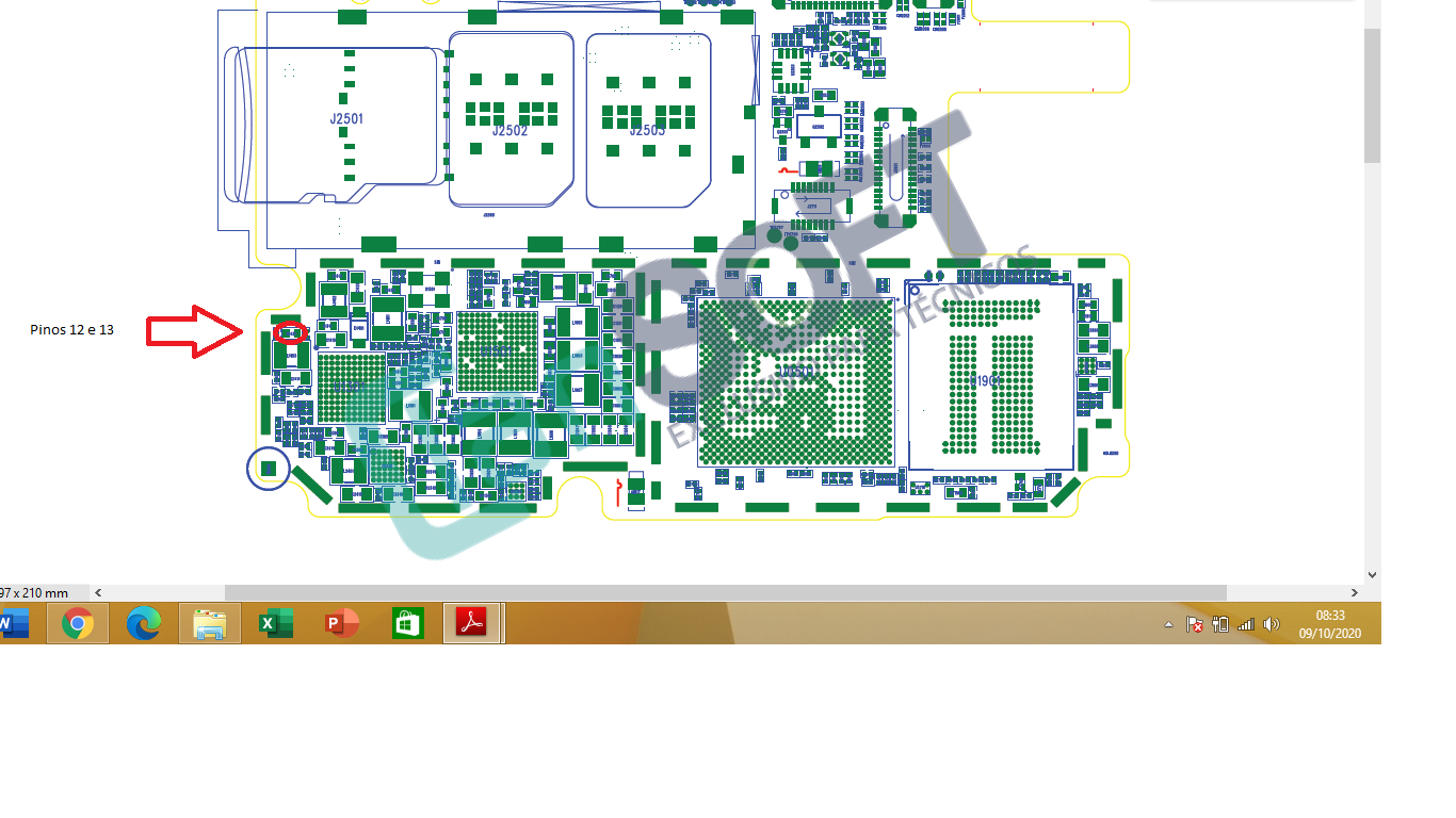

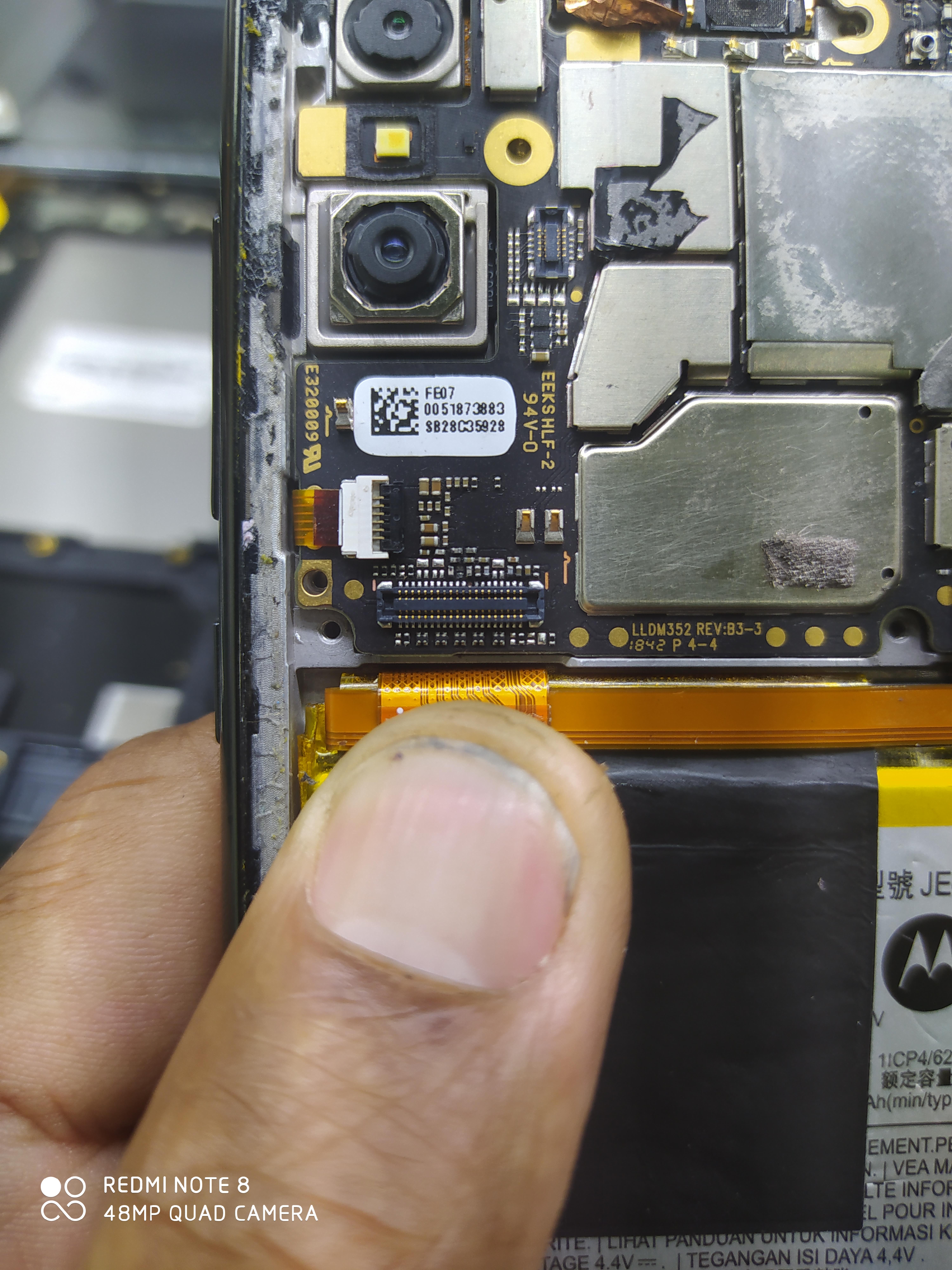

Gualber Almeida Souza Postado Outubro 8, 2020 Compartilhar Postado Outubro 8, 2020 Boa noite estou com um moto one que molhou e os pinos da iluminação rompeu alguém tem um jamper para solucionar são os pinos 11/12/13 Citar Link para o comentário Compartilhar em outros sites More sharing options...

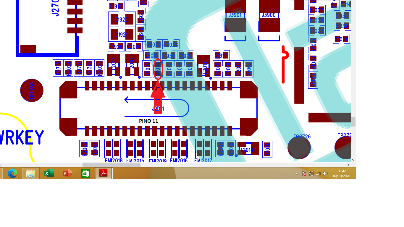

Andre Bordonalli Postado Outubro 9, 2020 Compartilhar Postado Outubro 9, 2020 bom dia amigo a primeira foto é os pinos 12 e 13 a segunda é o pino 11 veja se te ajuda bom trabalho Citar Link para o comentário Compartilhar em outros sites More sharing options...

Gualber Almeida Souza Postado Outubro 10, 2020 Autor Compartilhar Postado Outubro 10, 2020 Em 09/10/2020 em 08:50, Andre Bordonalli disse: bom dia amigo a primeira foto é os pinos 12 e 13 a segunda é o pino 11 veja se te ajuda bom trabalho Bom dia amigo fiz o jamper chegou carga nos pinos mais mesmo assim os leds não acendeu Citar Link para o comentário Compartilhar em outros sites More sharing options...
Guilherme Alcântara Postado Outubro 11, 2020 Compartilhar Postado Outubro 11, 2020 15 horas atrás, Gualber Almeida Souza disse: Bom dia amigo fiz o jamper chegou carga nos pinos mais mesmo assim os leds não acendeu Opa, verifica o Diodo D1401 e a Bobina L1401. Como sofreu contato com líquido, pode ser que haja oxidação em baixo do IC U1301. Poste resultados. Andre Bordonalli reagiu a isso 1 Citar Link para o comentário Compartilhar em outros sites More sharing options...
