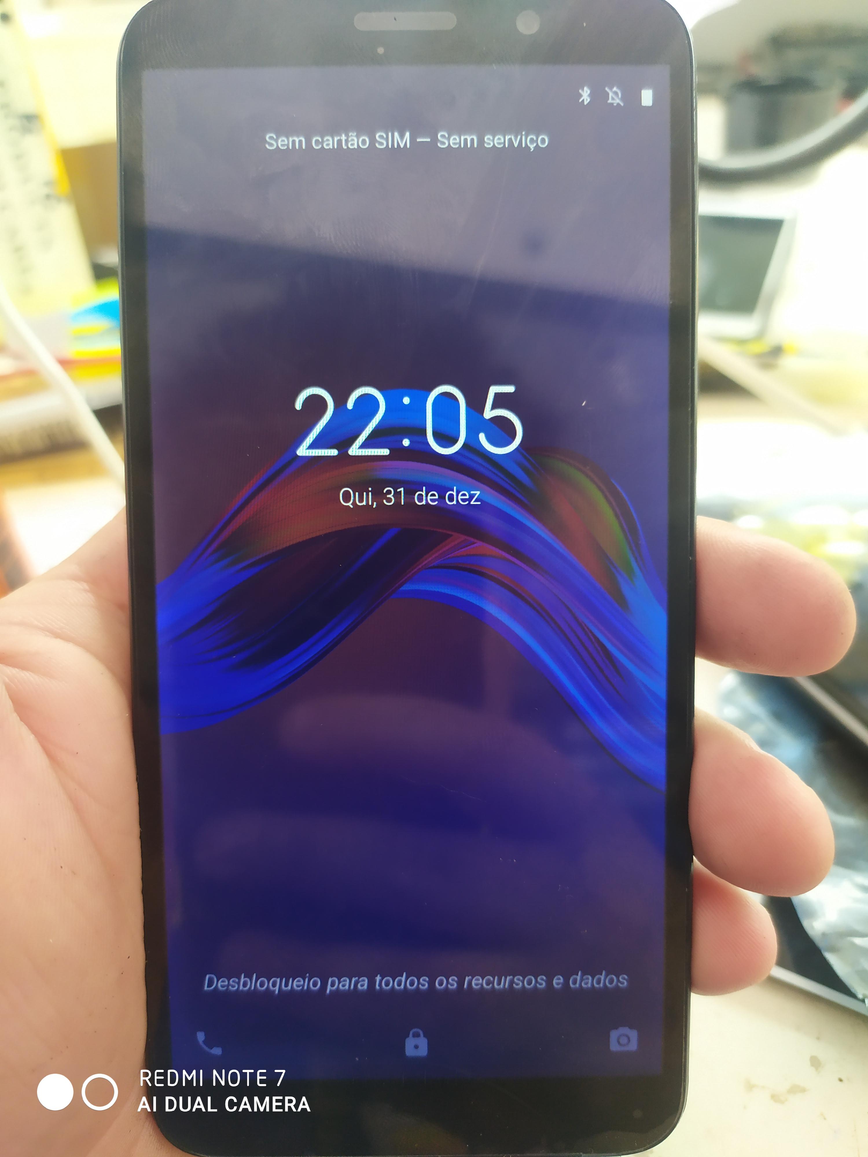

Maynarts Postado Novembro 9, 2020 Compartilhar Postado Novembro 9, 2020 Bia tarde, estou com um E6 e já não sei mais oq fazer, aparelho liga nao está dando touch, quando a tela apaga ele reinicia coloquei um otg pra mecher com o mouse e aparelho fica ligado normalmente, não esquenta, mas quando a tela apaga ele reinicia Agrade desde já Citar Link para o comentário Compartilhar em outros sites More sharing options...
jefffalcao Postado Novembro 9, 2020 Compartilhar Postado Novembro 9, 2020 Bom dia amigo, Tentou trocar a frontal ? Ja verificou se não a oxidação na placa ? Maynarts reagiu a isso 1 Citar Link para o comentário Compartilhar em outros sites More sharing options...
Maynarts Postado Novembro 9, 2020 Autor Compartilhar Postado Novembro 9, 2020 26 minutos atrás, jefffalcao disse: Bom dia amigo, Tentou trocar a frontal ? Ja verificou se não a oxidação na placa ? Sim, essa já é a 4 frontal e fica do mesmo jeito, não avia sinal nenhum de oxidação na placa Citar Link para o comentário Compartilhar em outros sites More sharing options...
Guilherme Alcântara Postado Novembro 9, 2020 Compartilhar Postado Novembro 9, 2020 Boa tarde, As telas que está colocando são do mesmo fornecedor/lote? Se sim, recomendo que tente com um fornecedor diferente. Maynarts reagiu a isso 1 Citar Link para o comentário Compartilhar em outros sites More sharing options...
