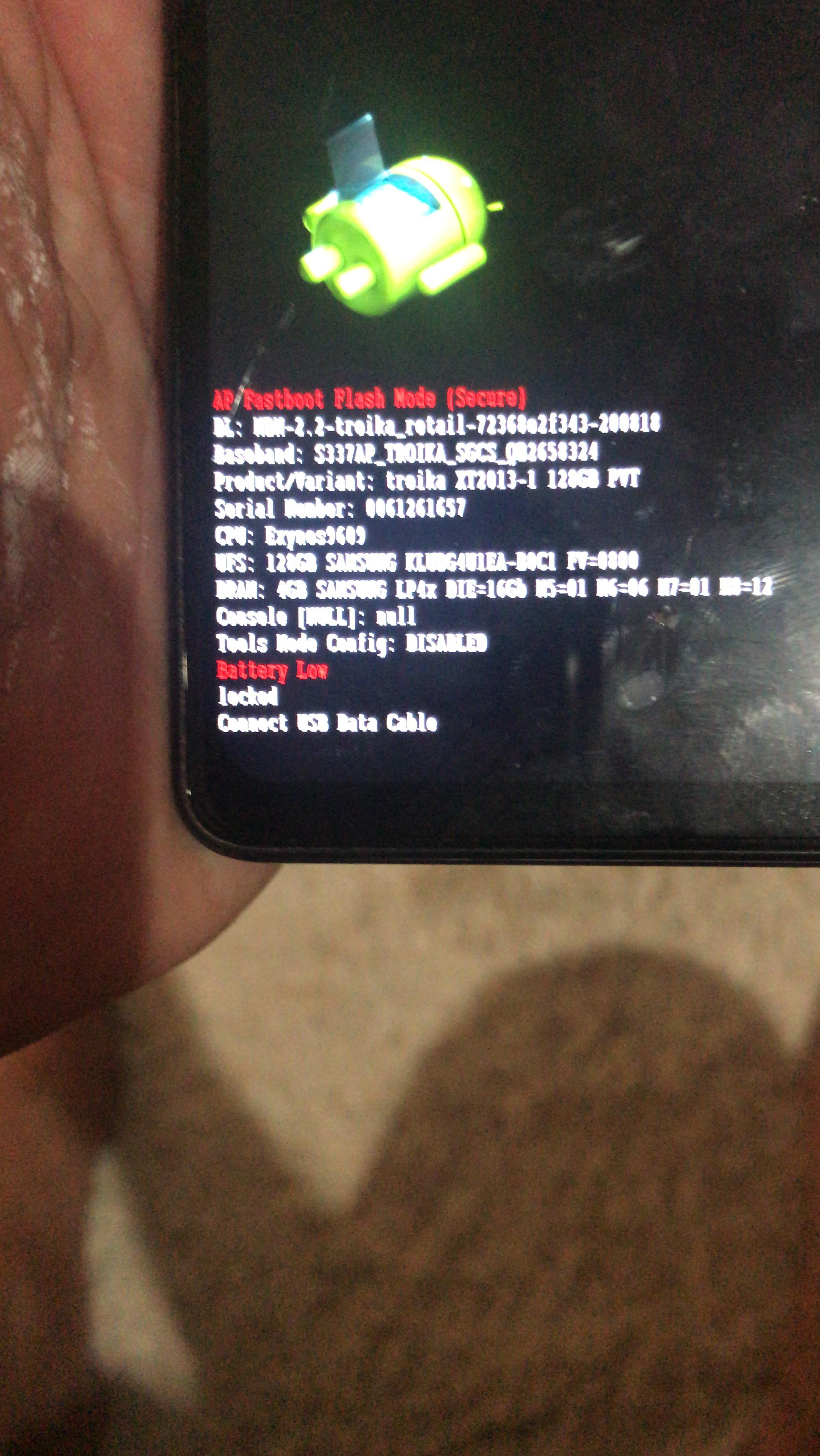

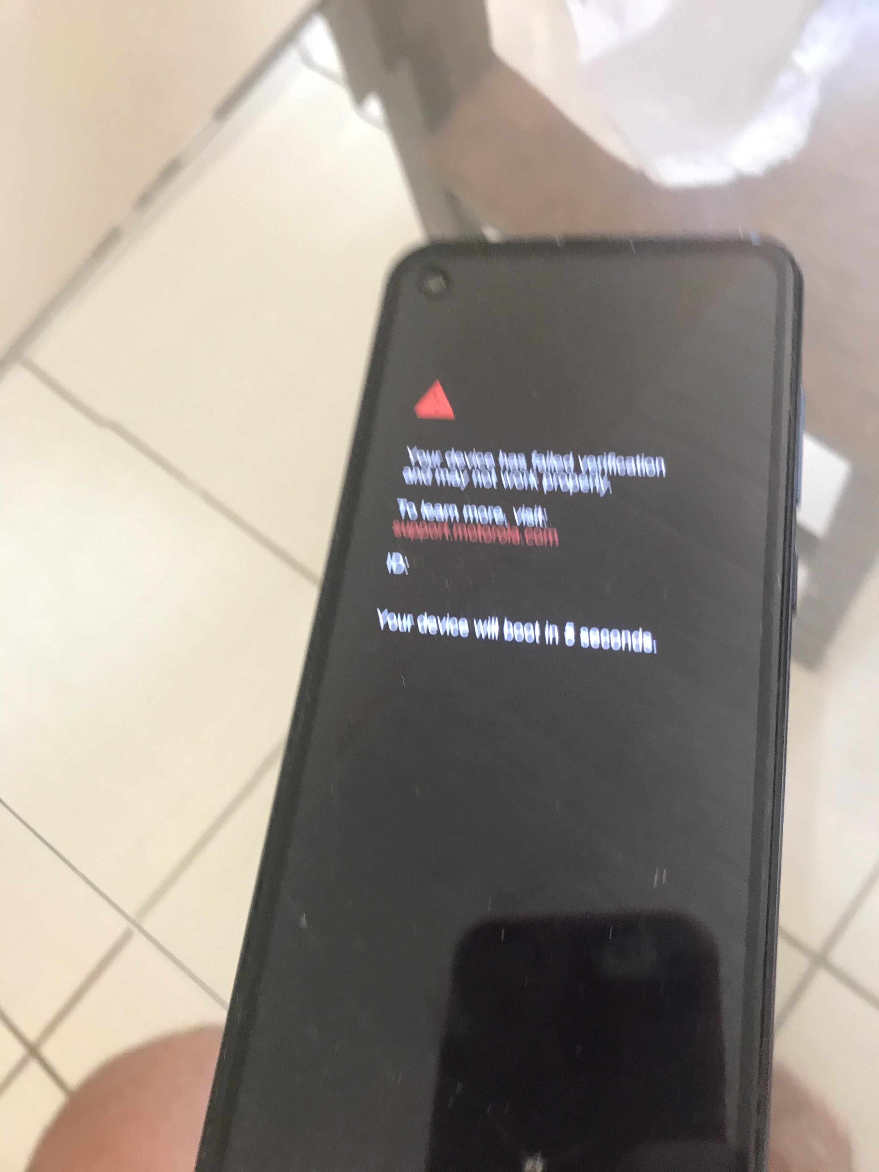

wendersonmorais Postado Novembro 12, 2020 Postado Novembro 12, 2020 Estou com esse motorola na tela conforme foto teria algum soft gratuito para atualizar o mesmo Citar
Thiago Goya Postado Novembro 12, 2020 Postado Novembro 12, 2020 Opa amigo, beleza? Tenta fazer a instalação pelo software da Lenovo: Rescue and smart assistant. Esses dias peguei um e passando a rom pelo CMD não resolveu, mas pelo software deles deu boa Citar
wendersonmorais Postado Novembro 12, 2020 Autor Postado Novembro 12, 2020 Obrigado vou fazer tentativa e falo obrigado Citar
antony luiz Postado Novembro 12, 2020 Postado Novembro 12, 2020 1 hora atrás, wendersonmorais disse: Estou com esse motorola na tela conforme foto teria algum soft gratuito para atualizar o mesmo com a rom do site aqui corrige isso facilmente , basta fazer um plano aqui no site wendersonmorais reagiu a isso 1 Citar
Guilherme Alcântara Postado Novembro 12, 2020 Postado Novembro 12, 2020 (editado) De forma gratuita você pode tentar no próprio software da Lenovo. Download: Lenovo Moto Smart Assistant No ClanSoft tem a última versão e oficial disponível. Porém como já disseram é necessária uma assinatura. Faça o investimento, vale a pena :) ClanSoft XT2013-1 + Instalador: https://www.clansoft.net/dl/index.php?a=downloads&b=file&id=10932 Boa Sorte! Editado Novembro 12, 2020 por Guilherme Alcântara Citar
wendersonmorais Postado Novembro 18, 2020 Autor Postado Novembro 18, 2020 obrigado a todos problema resolvido rescue and smart. Pode Fechar topico Citar
