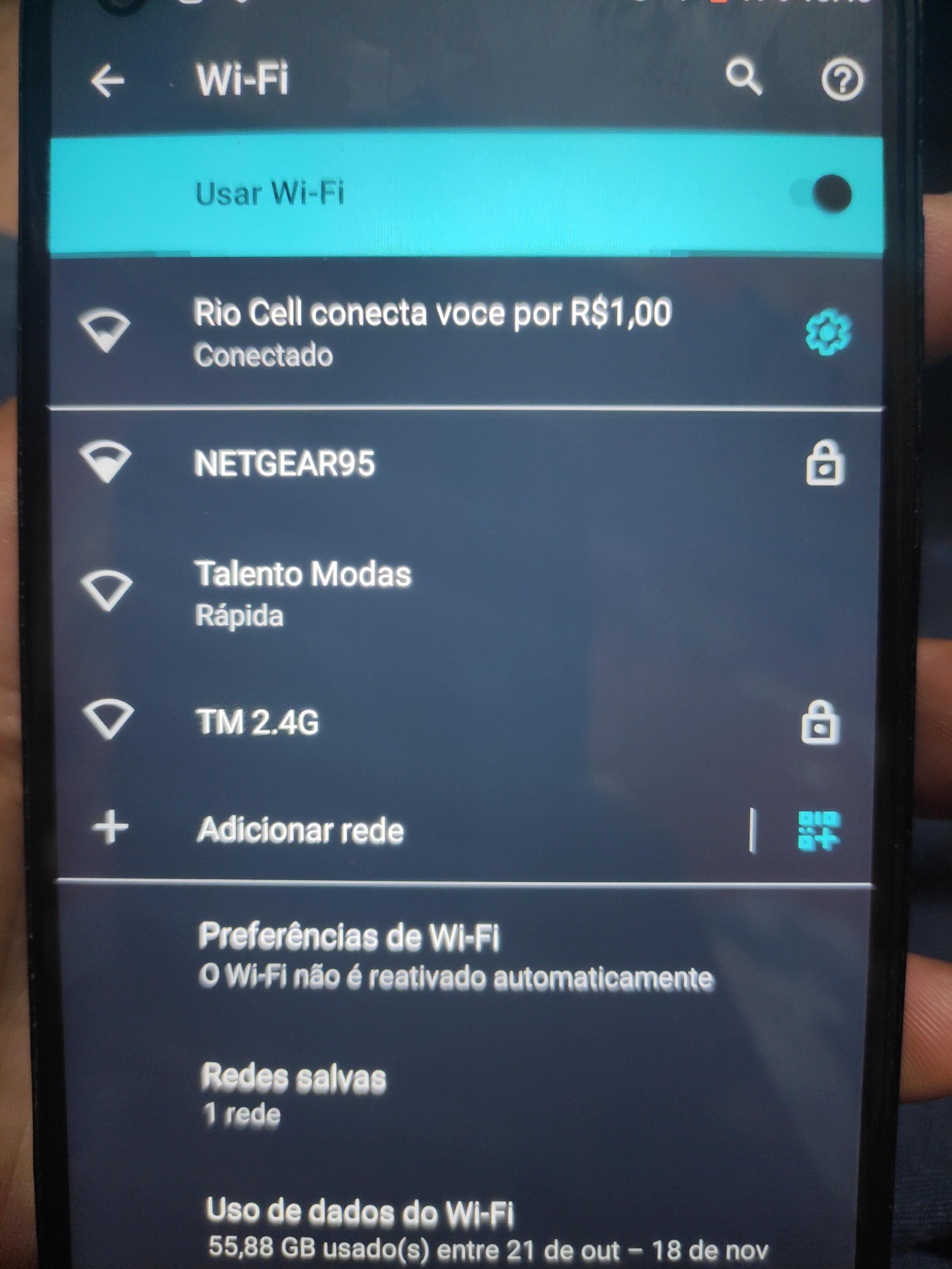

Lucinei123 Postado Novembro 18, 2020 Compartilhar Postado Novembro 18, 2020 Troquei a tela do moto g8 power e depois o wi-fi ficou fraco , não consegui resolver isso ainda , alguém tem alguma dica? Ou uma foto da placa algo assim Citar Link para o comentário Compartilhar em outros sites More sharing options...
