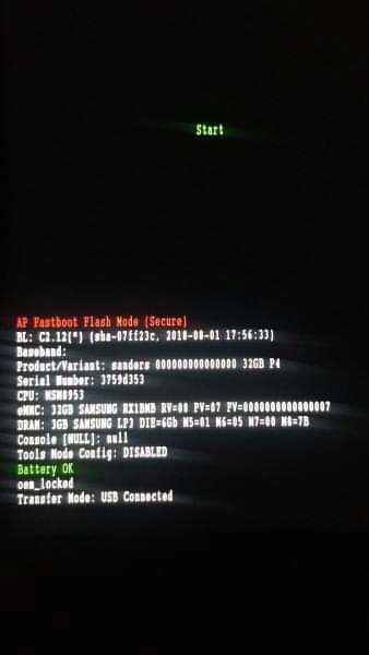

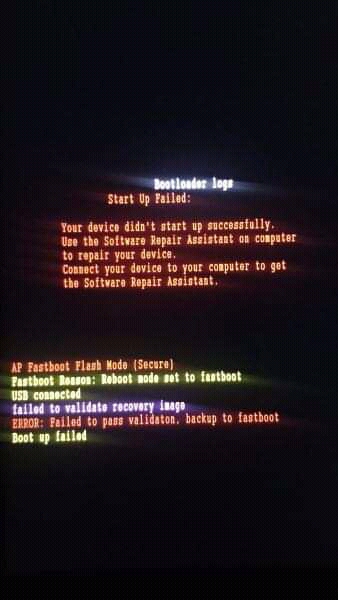

jorlean17 Postado Janeiro 5, 2021 Compartilhar Postado Janeiro 5, 2021 Pessoal, boa tarde! Sou novo no ramo, me deparei com o primeiro grande problema com um Motorola Moto G5S Plus (XT1802) que não dá boot, liga já na tela do de Bootloader logs, e apresenta as seguintes mensagens: AP Fastboot Flash Mode (Secure) failed to validate boot image ERROR: Failed to pass validation, backup to fastboot Fastboot Reason: Fall-trough from charger boot mode O aparelho funcionava perfeitamente, começou a travar, com dificuldades de reiniciar, aí travou no bootloader. Vale ressaltar que é todo original, nunca teve root, e estava atualizado com a última atualização que saiu, se não me engano do android 8.1.0. Já tentei de tudo, o Rescue and Smart Assistant da Le Novo não reconhece o aparelho mesmo escolhendo o modelo exato (XT1802). Com o RDS Lite não consegui evoluir, baixei a última stock rom que encontrei (SANDERS_RETAIL_8.1.0_OPS28.65-36-14_cid50_subsidy-DEFAULT_regulatory-DEFAULT_CFC.xml.zip), consigo descomprimir a rom mas não passa do segundo processo com o erro "Failed flashing process. 2/28 oem fb_mode_set -> Phone returned FAIL." Baixei o ADB e Fastboot mas não consegui nada com estes também, consigo ver que o aparelho é reconhecido perfeitamente pelo PC com o comando "fastboot devices" mas em seguida o comando "fastboot oem fb_mode_set" dá erro "FAILED (remote: '') fastboot: error: Command failed". Nenhum outro comando do tipo "fastboot flash" ou "fastboot erase" funcionam, os arquivos da rom estão perfeitamente no diretório "platform-tools", realmente não sei mais o que fazer. Estou dando o celular como perdido, é uma pena pois está em ótimo estado, bateria carregando perfeitamente, tela, todos os botões ok. Segue a minha saída do comando "fastboot getvar all": (bootloader) version: 0.5 (bootloader) version-bootloader: moto-msm8953-C2.12(*) (bootloader) product: sanders (bootloader) board: sanders (bootloader) secure: yes (bootloader) hwrev: P4 (bootloader) radio: 4 (bootloader) storage-type: emmc (bootloader) emmc: 32GB SAMSUNG RX1BMB RV=08 PV=07 FV=0000000000000007 (bootloader) ram: 3GB SAMSUNG LP3 DIE=6Gb M5=01 M6=05 M7=00 M8=7B (bootloader) cpu: MSM8953 (bootloader) serialno: 3759d353 (bootloader) cid: 0xDEAD (bootloader) channelid: 0x00 (bootloader) uid: 4934141300000000000000000000 (bootloader) securestate: oem_locked (bootloader) iswarrantyvoid: n/a (bootloader) max-download-size: 534773760 (bootloader) reason: Fall-through from charger boot mode (bootloader) imei: 000000000000000 (bootloader) meid: (bootloader) date: 01-01-1970 (bootloader) sku: 000000000000000 (bootloader) carrier_sku: (bootloader) battid: (bootloader) iccid: (bootloader) cust_md5: (bootloader) max-sparse-size: 268435456 (bootloader) current-time: (bootloader) ro.build.fingerprint: (bootloader) poweroffalarm: 0 (bootloader) ro.build.version.full: (bootloader) ro.build.version.qcom: (bootloader) version-baseband: (bootloader) kernel.version: (bootloader) sbl1.git: sbl1.git (bootloader) rpm.git: rpm.git (bootloader) tz.git: tz.git (bootloader) devcfg.git: devcfg.git (bootloader) keymaster.git: keymaster.git (bootloader) cmnlib.git: cmnlib.git (bootloader) cmnlib64.git: cmnlib64.git (bootloader) prov.git: prov.git (bootloader) aboot.git: git=MBM-NG-VC2.12-0-g07ff23c (bootloader) frp-state: no protection (err) (bootloader) ro.carrier: (bootloader) current-slot: (bootloader) slot-suffixes: _a (bootloader) slot-count: 1 (bootloader) slot-successful:_a: INVALID (bootloader) slot-successful:_b: INVALID (bootloader) slot-bootable:_a: INVALID (bootloader) slot-bootable:_b: INVALID (bootloader) slot-retry-count:_a: unknown (bootloader) slot-retry-count:_b: unknown all: listed above Finished. Total time: 0.109s Como podem ver na saída do comando e nas fotos anexas, o que mais me preocupa é que tanto o IMEI quanto o modelo estão zerados, não aparece o número do IMEI nem o XT1802. Na tela do Barcodes aparece também tudo zerado, com exceção do serial que aparece perfeitamente. Nem mesmo o logo do android aparece mais no bootloader. Tenho tudo instalado atualizado, motorola drivers, adb, fastboot, rds lite, etc. Alguma sugestão? Vi que muitas pessoas já passaram por este tipo de problema, mas após muita pesquisa aqui no fórum e na internet não encontrei nenhuma solução. Desde já, agradeço encarecidamente todas as dicas. Obrigado. Citar Link para o comentário Compartilhar em outros sites More sharing options...

brasilmaster Postado Fevereiro 25, 2021 Compartilhar Postado Fevereiro 25, 2021 Tou com um problema parecido. executei o comando fastboot -w e o retorno foi esse: erasing 'userdata'... (bootloader) Failed to erase partition FAILED (remote failure) finished. total time: 0.007s aqui está o getvar all: < waiting for device > (bootloader) version: 0.5 (bootloader) version-bootloader: moto-msm8953-C2.12(*) (bootloader) product: sanders (bootloader) board: sanders (bootloader) secure: yes (bootloader) hwrev: P4 (bootloader) radio: 4 (bootloader) storage-type: emmc (bootloader) emmc: 32GB SAMSUNG RX1BMB RV=08 PV=07 FV=0000000000000007 (bootloader) ram: 3GB SAMSUNG LP3 DIE=6Gb M5=01 M6=05 M7=00 M8=7B (bootloader) cpu: MSM8953 (bootloader) serialno: d95d906f (bootloader) cid: 0xDEAD (bootloader) channelid: 0x00 (bootloader) uid: A4A2D23900000000000000000000 (bootloader) securestate: oem_locked (bootloader) iswarrantyvoid: n/a (bootloader) max-download-size: 534773760 (bootloader) reason: Last time flashing failed (bootloader) imei: 000000000000000 (bootloader) meid: (bootloader) date: 01-01-1970 (bootloader) sku: 000000000000000 (bootloader) carrier_sku: (bootloader) battid: (bootloader) iccid: (bootloader) cust_md5: (bootloader) max-sparse-size: 268435456 (bootloader) current-time: (bootloader) ro.build.fingerprint: (bootloader) poweroffalarm: 0 (bootloader) ro.build.version.full: (bootloader) ro.build.version.qcom: (bootloader) version-baseband: (bootloader) kernel.version: (bootloader) sbl1.git: sbl1.git (bootloader) rpm.git: rpm.git (bootloader) tz.git: tz.git (bootloader) devcfg.git: devcfg.git (bootloader) keymaster.git: keymaster.git (bootloader) cmnlib.git: cmnlib.git (bootloader) cmnlib64.git: cmnlib64.git (bootloader) prov.git: prov.git (bootloader) aboot.git: git=MBM-NG-VC2.12-0-g07ff23c (bootloader) frp-state: no protection (err) (bootloader) ro.carrier: (bootloader) current-slot: (bootloader) slot-suffixes: _a (bootloader) slot-count: 1 (bootloader) slot-successful:_a: INVALID (bootloader) slot-successful:_b: INVALID (bootloader) slot-bootable:_a: INVALID (bootloader) slot-bootable:_b: INVALID (bootloader) slot-retry-count:_a: unknown (bootloader) slot-retry-count:_b: unknown all: listed above finished. total time: 0.088s Citar Link para o comentário Compartilhar em outros sites More sharing options...

Aldinei Jose Postado Junho 14, 2021 Compartilhar Postado Junho 14, 2021 quando faz isso e porque a baseband esta com defeito ai nao aparece o imei em consequencia nao passa software pois falta hardware para se comunicar andrelz16 reagiu a isso 1 Citar Link para o comentário Compartilhar em outros sites More sharing options...
andrelz16 Postado Junho 14, 2021 Compartilhar Postado Junho 14, 2021 Entao nao tem soluçao mesmo ? Posso abandonar ele Citar Link para o comentário Compartilhar em outros sites More sharing options...
Aldinei Jose Postado Junho 14, 2021 Compartilhar Postado Junho 14, 2021 pois e pode tentar fazer rebalin na baseband mas a placa pode parar de vez andrelz16 reagiu a isso 1 Citar Link para o comentário Compartilhar em outros sites More sharing options...
GregoryRepara Postado Maio 26, 2023 Compartilhar Postado Maio 26, 2023 to com o mesmo problema num moto g5s xt 1792 o getvar all os erros são identicos, imei zerado, oem locked também, e todas as tentativas de reparo em diversos programas foram sem sucesso. Largo de mão essa bagaça? Citar Link para o comentário Compartilhar em outros sites More sharing options...
Aldinei Jose Postado Maio 26, 2023 Compartilhar Postado Maio 26, 2023 memoria com defeito Citar Link para o comentário Compartilhar em outros sites More sharing options...
