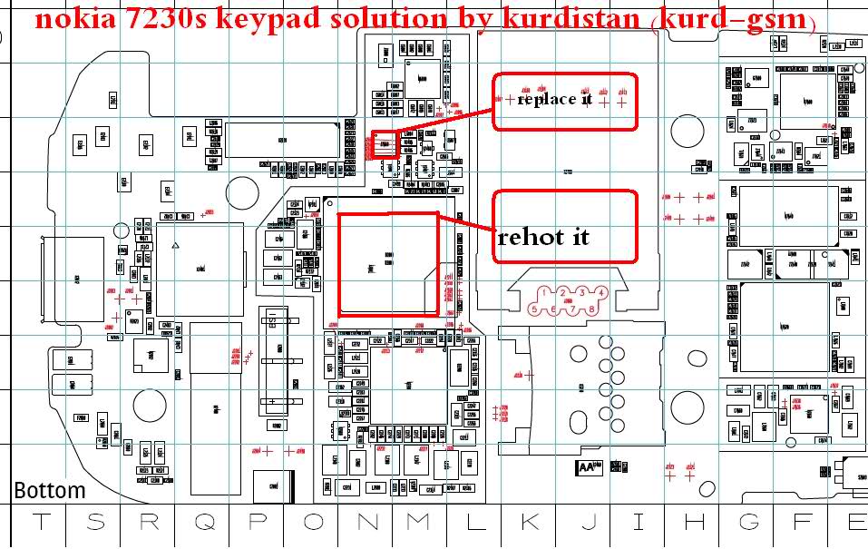

Gustavoplus Postado Janeiro 27, 2011 Postado Janeiro 27, 2011 ola amigos do clan,estou com 4 aparelhos nokia 7230 que não funciona o botão central do teclado superior.por exemplo:sem chip ele não funciona o comando (ACEITAR). no aguardo...desde já agradeço!! Citar
Reginaldo SanTana™ Postado Janeiro 27, 2011 Postado Janeiro 27, 2011 ola amigos do clan,estou com 4 aparelhos nokia 7230 que não funciona o botão central do teclado superior.por exemplo:sem chip ele não funciona o comando (ACEITAR). no aguardo...desde já agradeço!! Amigo informe quais procedimento vc realizou nos mesmos,os atc tenha marca de oxidação. Citar
Gustavoplus Postado Janeiro 27, 2011 Autor Postado Janeiro 27, 2011 ja fiz limpesa total das placas,inclusive de ontem para hoje na ultrasom.resolda leve e nd... Citar
Reginaldo SanTana™ Postado Janeiro 27, 2011 Postado Janeiro 27, 2011 ja fiz limpesa total das placas,inclusive de ontem para hoje na ultrasom.resolda leve e nd... Amigo você verificou a manta em que situação se encontra, ou tente esse procedimento abaixo. Boa sorte . Citar
Frank Mercury Postado Março 30, 2011 Postado Março 30, 2011 to com o mesmo problema so que nao entendi essa foto que vc mandou poderia ser um pouco mais claro porfafor Obrigado Citar
Reginaldo SanTana™ Postado Março 30, 2011 Postado Março 30, 2011 to com o mesmo problema so que nao entendi essa foto que vc mandou poderia ser um pouco mais claro porfafor Obrigado Verifique o componente citado em vermelho,veja se não esta oxidado ou mesmo danificado,faça um ressolda nos mesmo,antes verifique a manta do teclado.com citado acima nos post's. Citar
Frank Mercury Postado Março 30, 2011 Postado Março 30, 2011 os components estao aparentimente normais nao estao danificados nem oxidados limpei e resoldei e nada i agora Citar
