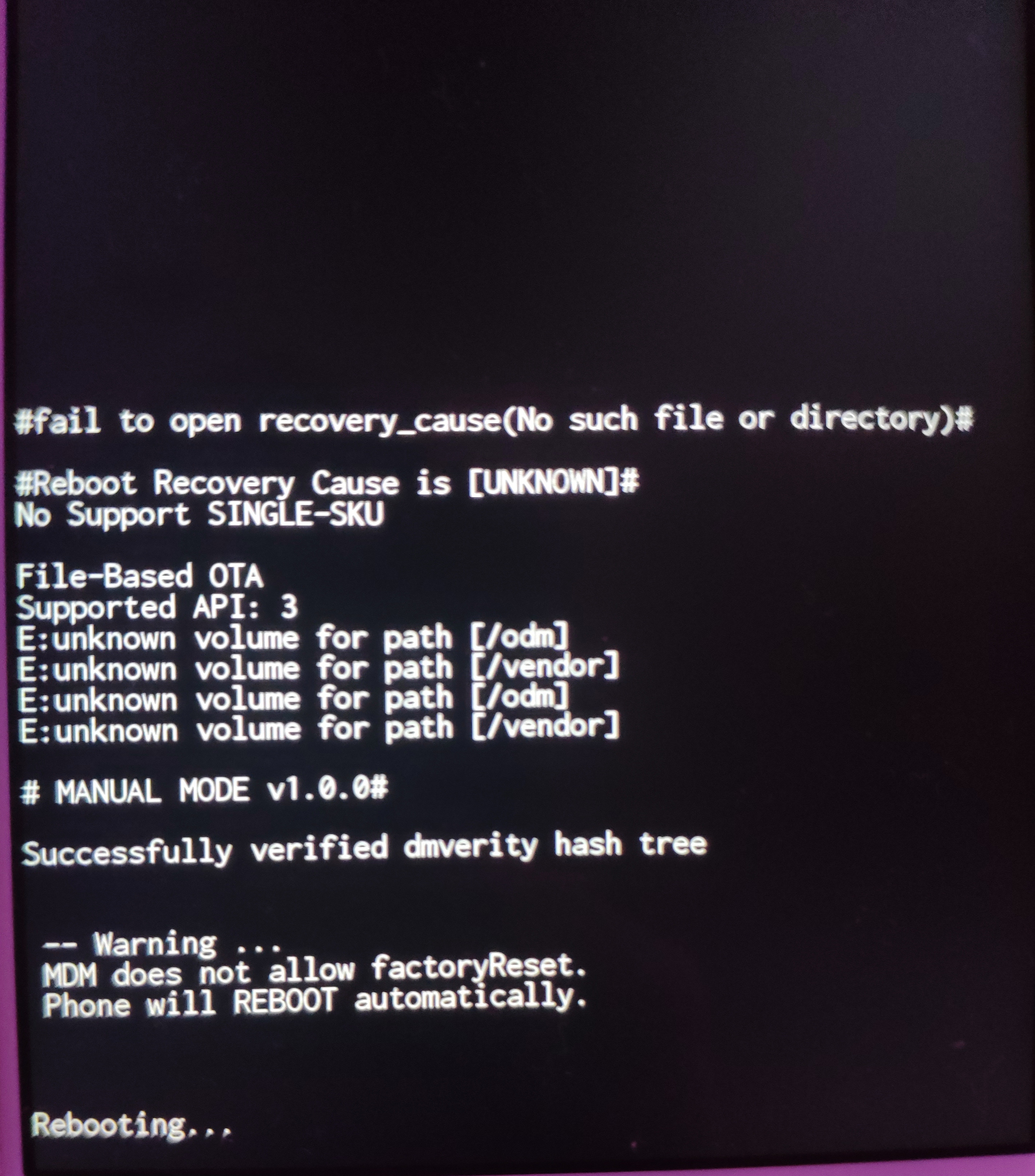

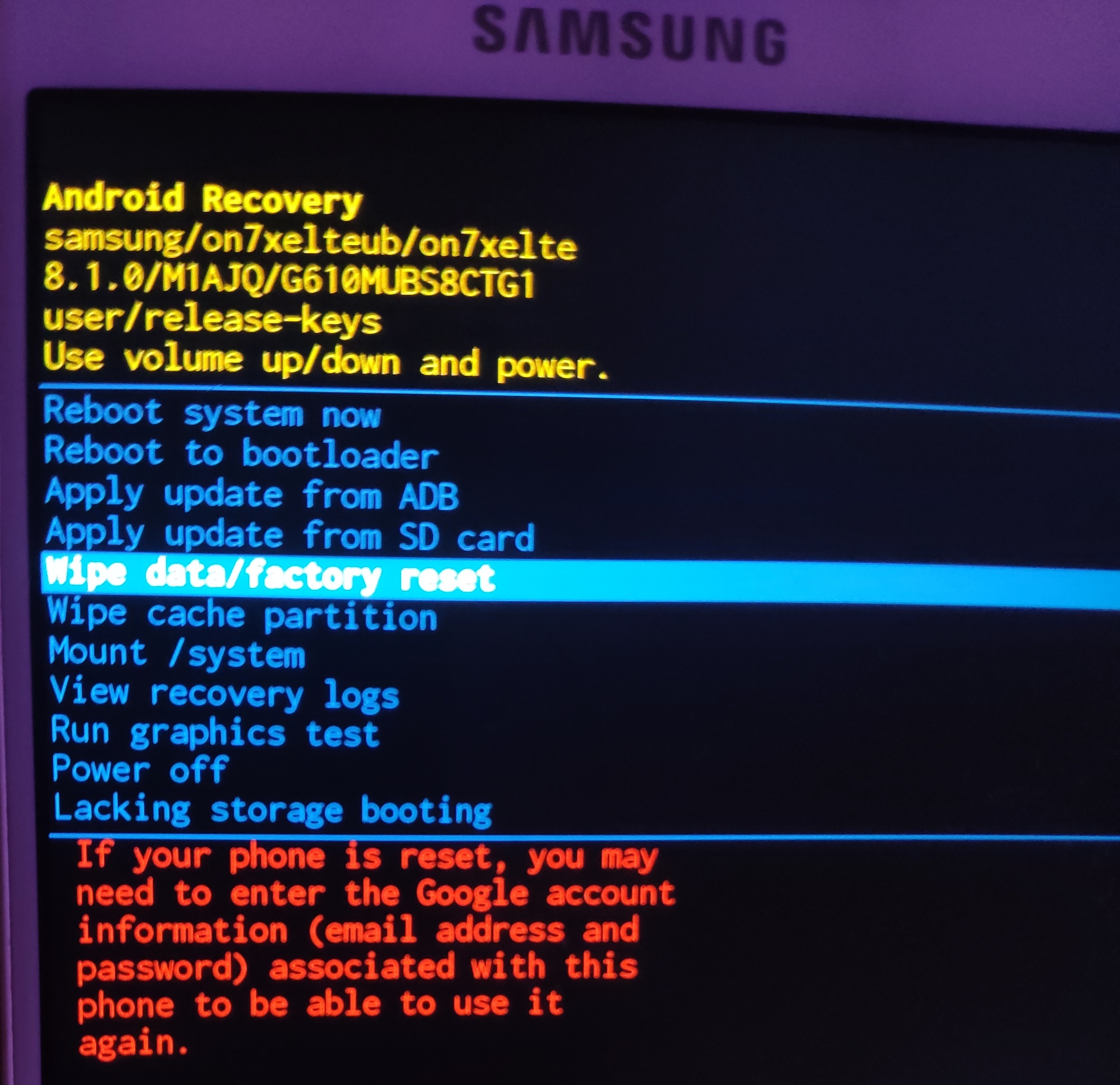

Jay PI Postado Janeiro 17, 2021 Postado Janeiro 17, 2021 Em 17/01/2021 em 16:17, Markousx disse: E esqueci de avisar, quando tento fazer wipe data pra formatar, aparece uma mensagem de que não tem conta Google, que tenho que inserir pra fazer esse wipe. Mas o celular tem uma conta Google já Expand Manda uma foto do erro quando tentar fazer Wi-Fi em modo recovery. Citar

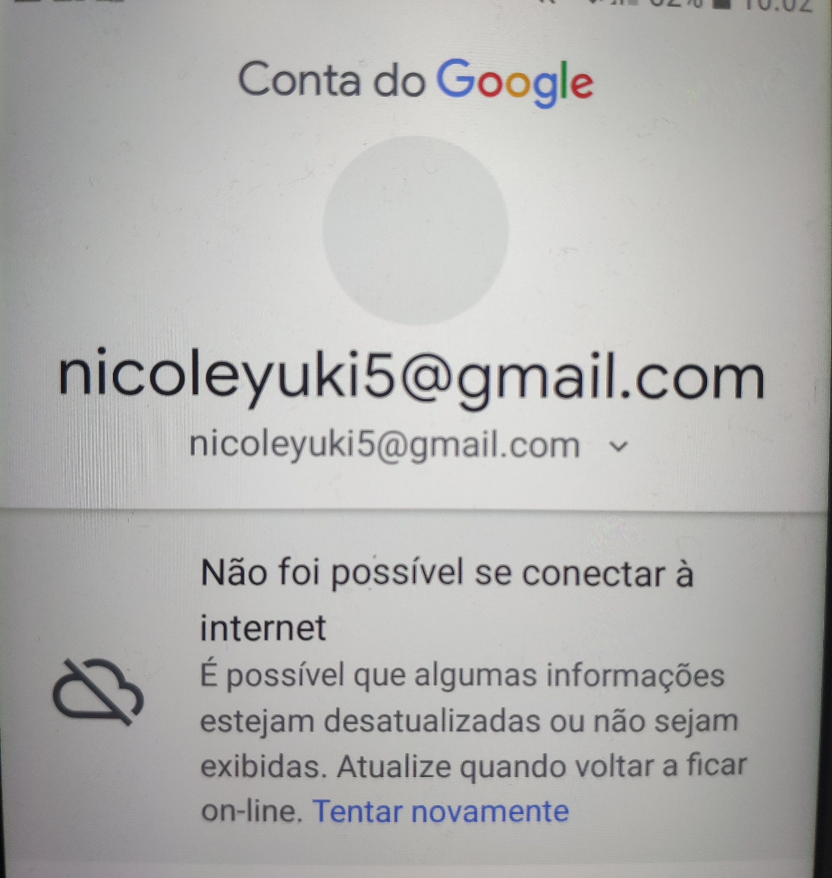

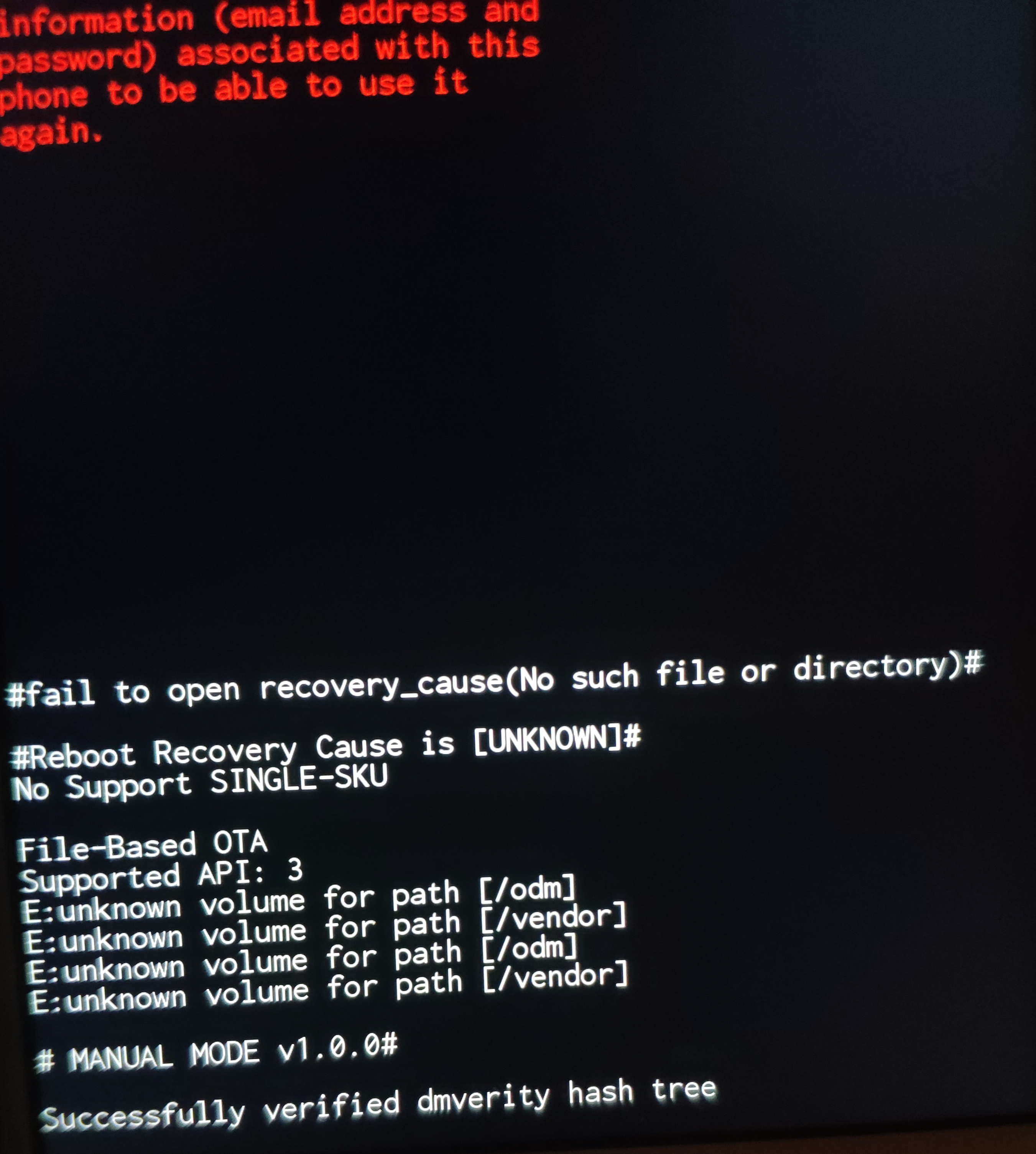

Markousx Postado Janeiro 18, 2021 Autor Postado Janeiro 18, 2021 Em 17/01/2021 em 19:53, Jay PI disse: Manda uma foto do erro quando tentar fazer Wi-Fi em modo recovery. Expand Foto 1 o erro que aparece da conta Google Foto 2 é o que fica escrito na parte inferior do recovery Foto 3 é o que aparece quando tenta fazer wipe data, logo em seguida ele reinicia no sistema Foto 4 a conta Google que está no celular, e assim como os aplicativos da Google, na onde está a conta aparece que está offline, porém ele está conectado no mesmo wi-fi que estou usando outros celulares Citar

Jay PI Postado Janeiro 19, 2021 Postado Janeiro 19, 2021 Isso não é erro de memória, é bloqueio mdm, alguns não deixam entrar em modo download, esse aí só vai sair via memória. Nailton santos e Cristiano de Moraes reagiu a isso 2 Citar
