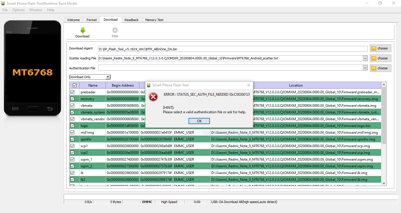

Cliente disse que colocou para atualizar aparelho porem acabou a bateria e o mesmo não dava sinal, trouxe para olhar pois ainda esta na garantia.
Em testes Aparece que o sistema esta destruido, ai tentei passar a rom pelo SP Flash Tool, mas apresenta um erro de autenticação.
Podem me orientar a dar uma solução para esse problema?
Onde posso encontrar uma rom que funcione com essa autenticação.

Amigo, procure uma assistencia e faça o serviço, esse modelo so faz flash com conta autentica, ou alguma box, acho que so chimera Ufi e hydra tool ta fazendo...

Hydra Tool muito boa, mas ela so faz semi-definitivo, nenhuma box ainda faz definitivo vi uns boatos que tem uma que ta fazendo mas enquanto nao testar nao vou me arriscar... alias nem box é, é um programa que se conecta a um servidor de login autorizado...
