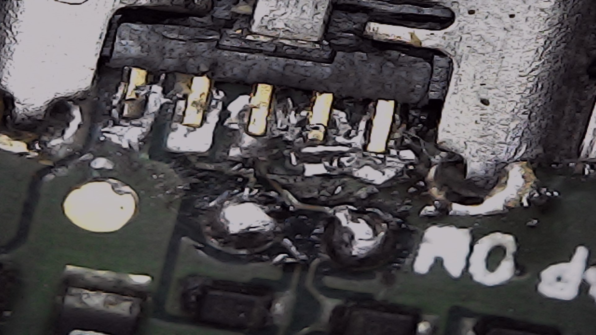

ygorn Postado Janeiro 21, 2021 Compartilhar Postado Janeiro 21, 2021 (editado) Bom dia a todos, estou com um k11+ cliente relatou que caiu e parou. ele levou em uma outra assistencia o tecnico disse que teria que trocar a placa, quando eu abri o conector de carga estava bem zoado, troquei, quando vou medir onde conecta a bateria mostra 3,53 e zera. no conector chega 5 normal, oque pode ser??, medi os componentes proximos tbm chega. Editado Janeiro 21, 2021 por Paulo de Deus Título Objetivo Citar Link para o comentário Compartilhar em outros sites More sharing options...
Cristiano de Moraes Postado Janeiro 21, 2021 Compartilhar Postado Janeiro 21, 2021 Alguns desses aparelhos estão dando problema de não carregar devido a defeito na câmera frontal. Teste sem ela. Andre Bordonalli reagiu a isso 1 Citar Link para o comentário Compartilhar em outros sites More sharing options...

Popcelulares Postado Janeiro 22, 2021 Compartilhar Postado Janeiro 22, 2021 ressolda o conector Citar Link para o comentário Compartilhar em outros sites More sharing options...
