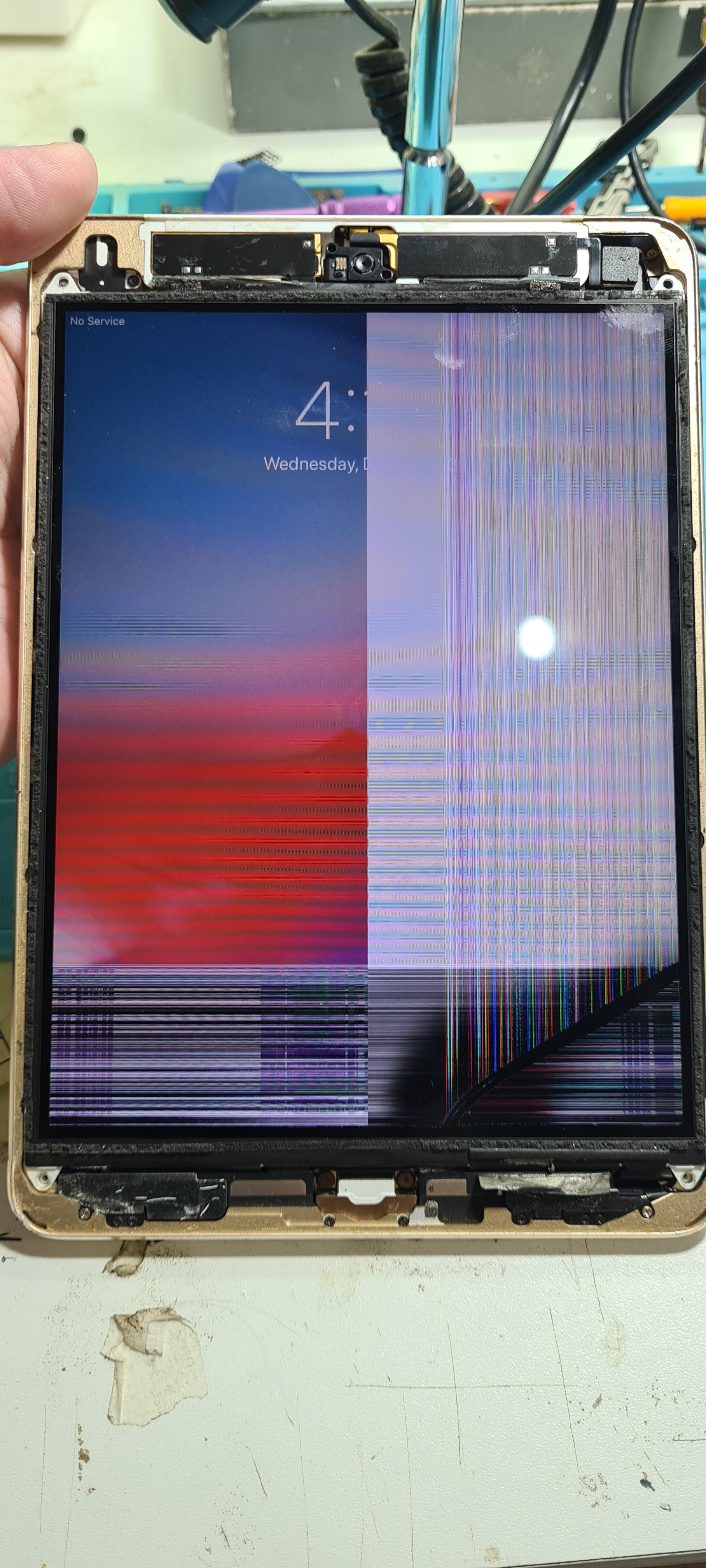

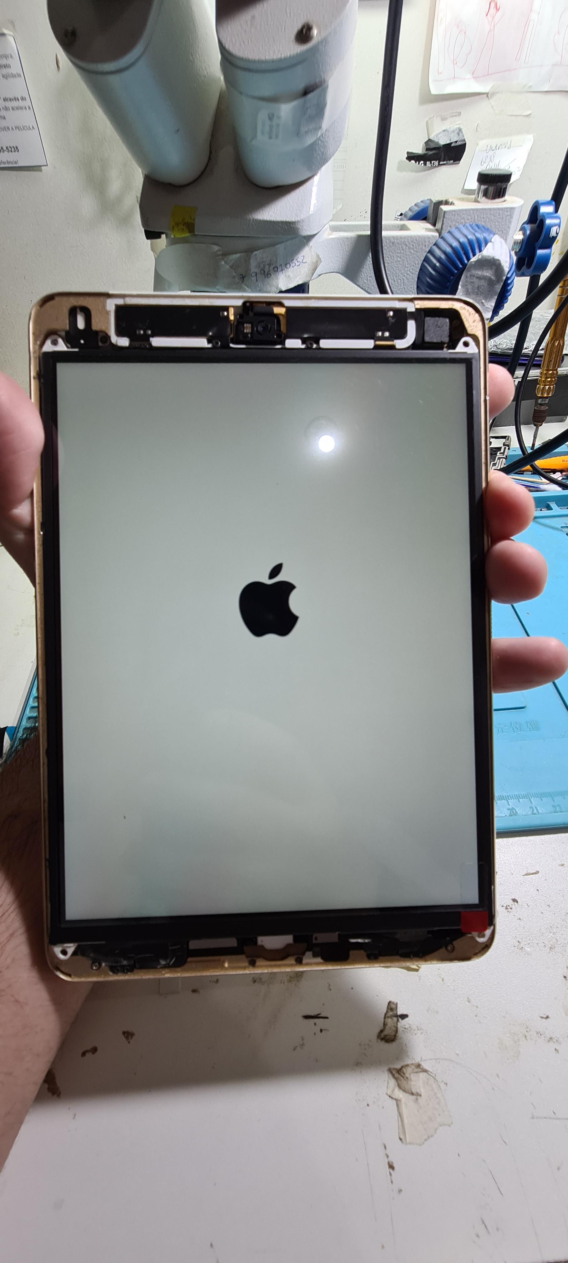

maneuuu Postado Fevereiro 12, 2021 Compartilhar Postado Fevereiro 12, 2021 Bom dia, estou com um ipad mini 3 aqui na bancada que ta fogo, comprei o lcd no aliexpres. O lcd novo, da imagem quando liga (imagem em anexo), aparece o cabo no modo recovery, tudo certinho.... so não da imagem quando carrega o ios, clico no power ascende a backlight normalmente porem fica preta a tela. volto o lcd quebrado (imagem em anexo), ele funciona normalmente, ascende e apaga normalmente. primeira coisa que pensei foi o lcd novo tivesse algum problema, mas ele esta dando imagem, não achei nada na internet a respeito desse problema, pensei em fazer um jailbreak, será que resolveria? não tenho muita experiência em ipad, aqui na cidade poucas pessoas usam. Alguma ideia do que pode ser? Desde já, Obrigado pela ajuda!!! Citar Link para o comentário Compartilhar em outros sites More sharing options...
Vinicius Plácido Postado Fevereiro 12, 2021 Compartilhar Postado Fevereiro 12, 2021 Bom dia amigo, esse lcd tem versão, vc pode ter recebido a versão errada, ipads tem muitas variantes que as vezes são compativeis as vezes não. O ideal seria ter mais lcd's pra testar amigo.. Citar Link para o comentário Compartilhar em outros sites More sharing options...
maneuuu Postado Fevereiro 12, 2021 Autor Compartilhar Postado Fevereiro 12, 2021 7 minutos atrás, Vinicius Plácido disse: Bom dia amigo, esse lcd tem versão, vc pode ter recebido a versão errada, ipads tem muitas variantes que as vezes são compativeis as vezes não. O ideal seria ter mais lcd's pra testar amigo.. existe uma maneira de descobrir a versão correta? Citar Link para o comentário Compartilhar em outros sites More sharing options...
Vinicius Plácido Postado Fevereiro 12, 2021 Compartilhar Postado Fevereiro 12, 2021 O correto é puxar pelo numero de série do aparelho, nesse caso dai por exemplo ipad mini 3 pode ser a1599 a1600 e por ai vai tem até mais variantes desse mesmo modelo, no seu caso vc tem q comprar a versão correta para o seu modelo Citar Link para o comentário Compartilhar em outros sites More sharing options...
maneuuu Postado Fevereiro 12, 2021 Autor Compartilhar Postado Fevereiro 12, 2021 esse é o a1600 Citar Link para o comentário Compartilhar em outros sites More sharing options...
Vinicius Plácido Postado Fevereiro 12, 2021 Compartilhar Postado Fevereiro 12, 2021 Então no seu caso ao comprar o lcd tem de pedir por esse modelo, caso vc tenha pego como ipad mini 3, podem ter te passado de alguma variante, dai pode apresentar esses erros... Citar Link para o comentário Compartilhar em outros sites More sharing options...
maneuuu Postado Fevereiro 12, 2021 Autor Compartilhar Postado Fevereiro 12, 2021 4 minutos atrás, Vinicius Plácido disse: Então no seu caso ao comprar o lcd tem de pedir por esse modelo, caso vc tenha pego como ipad mini 3, podem ter te passado de alguma variante, dai pode apresentar esses erros... obrigdo, o jeito e comprar outro então! Vinicius Plácido reagiu a isso 1 Citar Link para o comentário Compartilhar em outros sites More sharing options...
