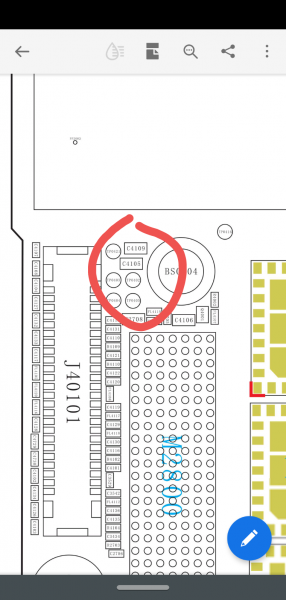

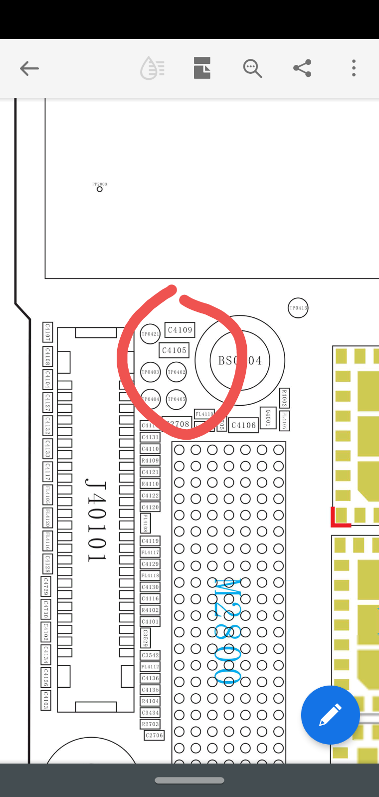

theplayzzz Postado Fevereiro 14, 2021 Postado Fevereiro 14, 2021 Amigos, não sou um entendedor profundo de iPhone. Apareceu aqui na loja um iPhone 7plus que não sai da tela da maçã, a maçã some como se ele fosse iniciar e do nada ela volta, e fica nisso, testei o aparelho na fonte e nada de anormal, então medi os tests points perto do conector E eles apresentam uma resistência muito baixa em relação ao terra, porém essa resistencia oscila mesmo com o aparelho desligado, um amigo meu técnico falou para trocar a u2 , porém não tenho certeza e estou aqui para pedir ajuda. Citar

pedro1020 Postado Fevereiro 15, 2021 Postado Fevereiro 15, 2021 Check corrente u2 colocar corregador ver placa perto dele ou teste point, se tiver algo alterado é ele . Citar
Cleyton Moreira Postado Fevereiro 16, 2021 Postado Fevereiro 16, 2021 Agora, theplayzzz disse: Fiz o teste removendo todos os flex menos o do power, e ele bate a mesma amperagem de antes, como se tentasse dar boot e nao fosse, ela zera e chega no maximo a uns 300mileA e depois zera de novo, ele nao inicia. então troca o tristar (u2) e poste resultados mauricio ramone reagiu a isso 1 Citar
