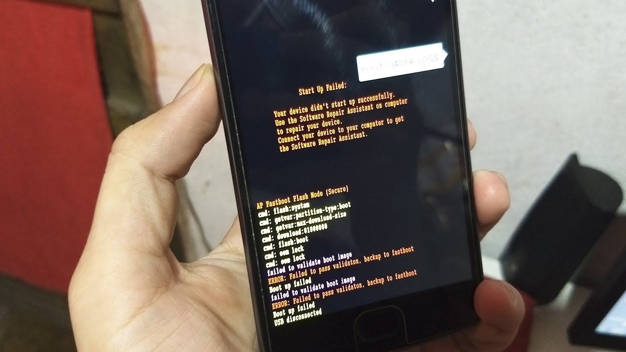

MOTO Z2 PLAY XT 1710 ATUALIZAÇÃO NOVA TRAVANDO SISTEMA

Agora sobre seu problema, nem sempre o erro é na atualização e sim no seu device, para que possamos lhe ajudar melhor, envie sempre o "getvar all" junto do post para que possamos analisar e assim te ajudar melhor.
Vale lembrar sempre que todo motorola que está com bootloader bloqueado, só aceita a mesma firmware ou superior que esteja no device, caso não tentou passar a ultima, você pode tentar usar esse arquivo disponivel no ClanSoft.
-->https://www.clansoft.net/dl/index.php?a=downloads&b=file&id=10090
