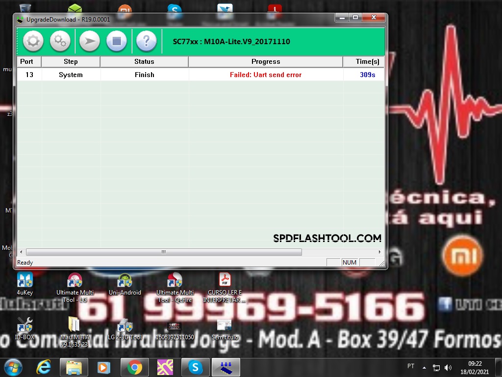

Bruno Santana Postado Fevereiro 18, 2021 Compartilhar Postado Fevereiro 18, 2021 toda firmware que passo da erro no final ja tentei todas do multsync e todas do clansoft alguma ajuda ai ? Citar Link para o comentário Compartilhar em outros sites More sharing options...

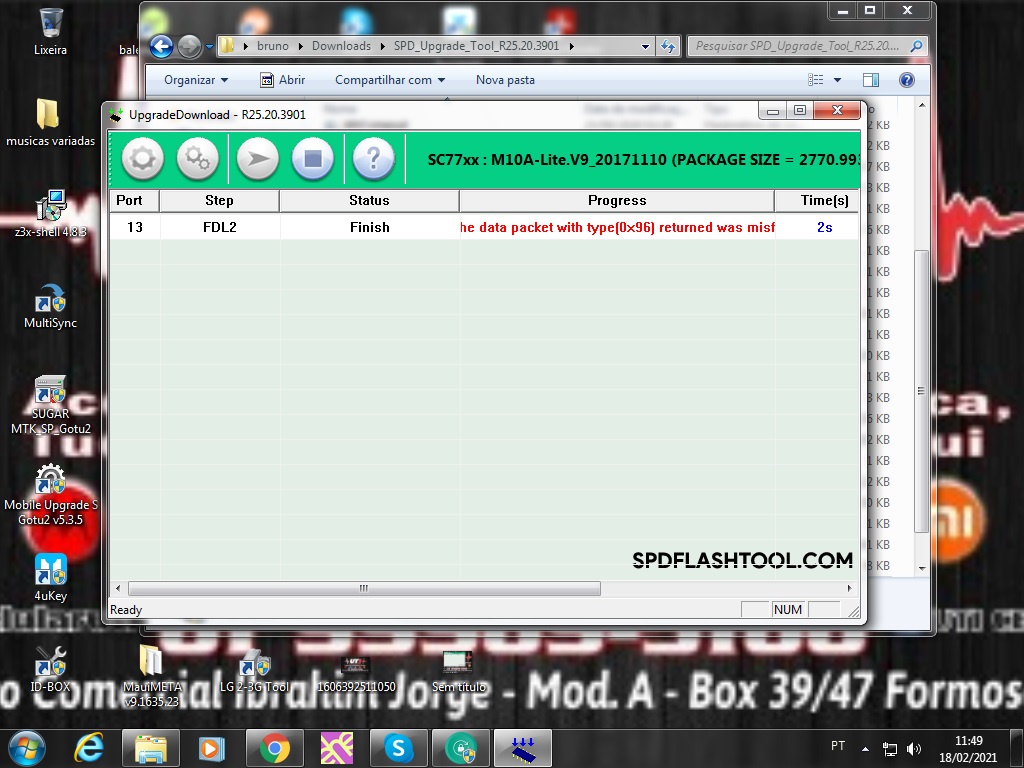

Ivan kern nunes Postado Fevereiro 18, 2021 Compartilhar Postado Fevereiro 18, 2021 Bom dia bruno,faça a atualização usando a fonte de bancada no lugar da bateria,coloque 4.2v e 2 amp, não resolvendo troque a versão do spdflashtool. use esta aqui. teste e post resultado. Bruno Santana reagiu a isso 1 Citar Link para o comentário Compartilhar em outros sites More sharing options...

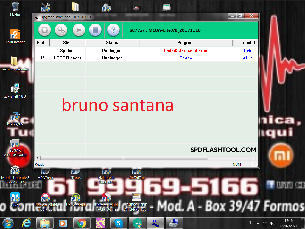

Bruno Santana Postado Fevereiro 18, 2021 Autor Compartilhar Postado Fevereiro 18, 2021 Em 18/02/2021 em 13:20, Ivan kern nunes disse: Bom dia bruno,faça a atualização usando a fonte de bancada no lugar da bateria,coloque 4.2v e 2 amp, não resolvendo troque a versão do spdflashtool. use esta aqui. teste e post resultado. Expand nao foi na fonte e nem com spd que vc mandou Citar Link para o comentário Compartilhar em outros sites More sharing options...
Bruno Santana Postado Fevereiro 18, 2021 Autor Compartilhar Postado Fevereiro 18, 2021 problema resollvido fiz com ele na fonte como amigo ivan falou troquei cabo usb troquei porta com obrigado Ivan kern nunes reagiu a isso 1 Citar Link para o comentário Compartilhar em outros sites More sharing options...
