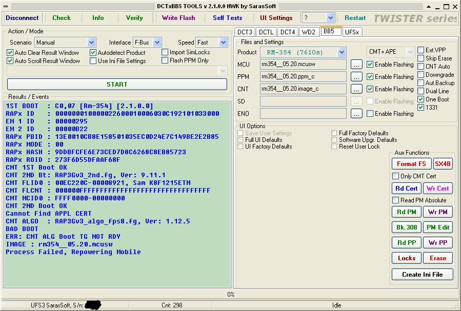

Sensey Postado Janeiro 28, 2011 Postado Janeiro 28, 2011 Galera ta dando esse erro com qualquer versao alguem sabe o que e?

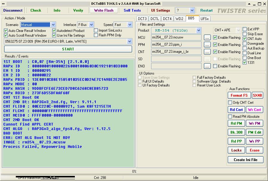

Sensey Postado Janeiro 28, 2011 Autor Postado Janeiro 28, 2011 Tenho sim a mx key,a versao dele era essa mesmo do printe,5.20 ja passei a 7.23 e nada,dar o mesmo erro
Wellington Maciel™ Postado Janeiro 28, 2011 Postado Janeiro 28, 2011 Srº Selecione a Flash Superior na qual cita acima, use o Programa Sarasoft. Desmarque as opções: dual line one boot E refaça a flash!!! Aguardo Respostas....

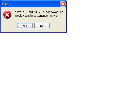

Sensey Postado Janeiro 28, 2011 Autor Postado Janeiro 28, 2011 O erro permanece mano,segue o linck do print
Wellington Maciel™ Postado Janeiro 28, 2011 Postado Janeiro 28, 2011 Srº desmarque a opção Auto Detec Product, e tente aplicar a flash novamente, quando a Flash estiver iniciando de um Clique no Power.... Boa Sorte.... Equipe Clan Gsm!!!
Sensey Postado Janeiro 28, 2011 Autor Postado Janeiro 28, 2011 mesma coisa mano,vou manda compra outro cabo pra ver se resolver,esperamos ate amanha....
Silas Moreira Postado Maio 3, 2011 Postado Maio 3, 2011 mesma coisa mano,vou manda compra outro cabo pra ver se resolver,esperamos ate amanha.... já passei por esse erro antes e era o cabo so que foi num nokia 5610 foi so trocar de cabo que foi blz interessante é que o cabo aparentemente tava bom!
