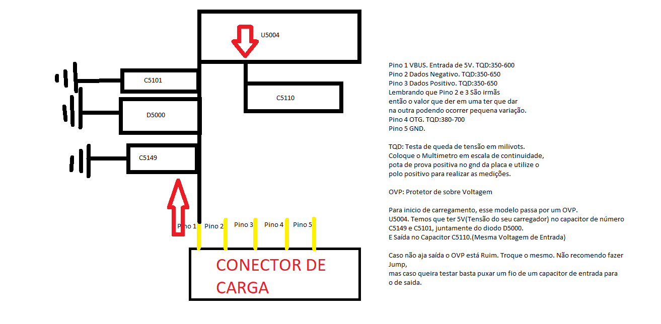

bom dia todos, estou com um j600 que molhou, porem ele liga normal mas nao carrega, fiz banho quimico, troca de conector de carga mas continua a nao carregar, porem percebi que entra corrente normal no conector de carga mas nao chega no conector de bateria, alguem sabe uma solução

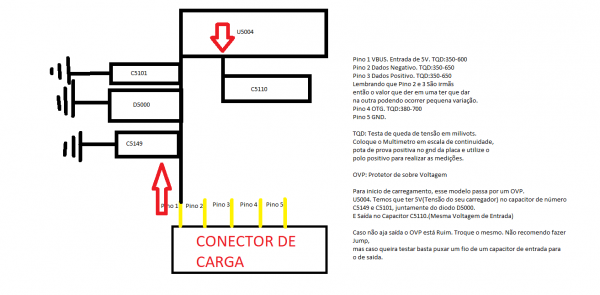

Ja que não Respondeu, aqui ta um breve resumo do que você pode estar verificando. image.thumb.png.6f1900d610786b893d1af29cac860523.png
Faça os testes como esta descrito no texto.
Caso esteja tudo ok, nos retorne.
