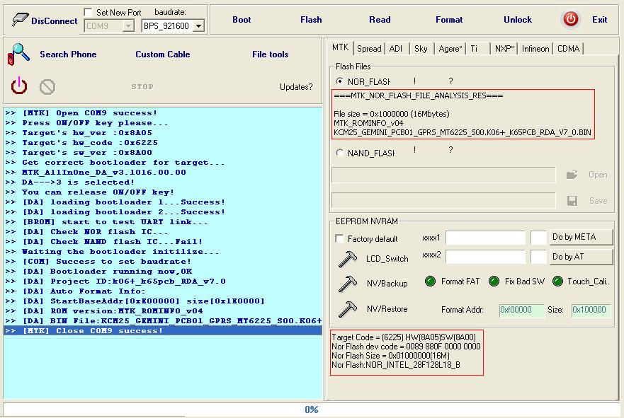

Sanmyo Postado Janeiro 29, 2011 Postado Janeiro 29, 2011 Tô com um E71 que não liga. Ligo ele na fonte e apresenta consumo normal(não tendo curto ou sobrecarga) Aperto o PWR e dá o consumo de ligar o atc, mas ao soltar o PWR o consumo zera! Fiz uma ressolda geral de leve sem resultados. Alguma dica? Citar

Sanmyo Postado Janeiro 30, 2011 Autor Postado Janeiro 30, 2011 Consegui fazer a leitura do ATC na Spiderman, fiz o FORMAT e mesmo assim não deu nada. O mais interessante é que as vezes quando estava procurando a pinagem ou fazendo algum procedimento e dava errado o atc ligava normalmente, mas quando ligo ele na fonte ou na bateria não dá nada, fica consumindo só enquanto estou com o PWR apertado Segue a leitura da box e a versão de firmware, que não encontrei... http://www.clangsm.com.br/vb/attachment.php?attachmentid=16889&d=1296392524 Citar

NNCouto Postado Fevereiro 1, 2011 Postado Fevereiro 1, 2011 Consegui fazer a leitura do ATC na Spiderman, fiz o FORMAT e mesmo assim não deu nada. O mais interessante é que as vezes quando estava procurando a pinagem ou fazendo algum procedimento e dava errado o atc ligava normalmente, mas quando ligo ele na fonte ou na bateria não dá nada, fica consumindo só enquanto estou com o PWR apertado Segue a leitura da box e a versão de firmware, que não encontrei... http://www.clangsm.com.br/vb/attachment.php?attachmentid=16889&d=1296392524 Amigo boa noite !! use um macete.. coloque o atc na spiderman e fique procurando a pingem do mesmo na plataforma MTK consecutivamente .. o mesmo receberá pulsos na pinagem e ligará definitivamente.. obs: deixe a bateria muito bem carregada apos este procedimento .. entretanto para corrigir o problema definitivamente .. abra o atc e de uma limpeza e apos uma resolda usando um bom fluxo.. dÊ prioridade á parte do processador.... entretanto sem o aquece-lo demais. para não matar o atc definitivamente .. seu telefone não esta com problemas de software e sim fisico.. espero ter ajudado.. Citar
