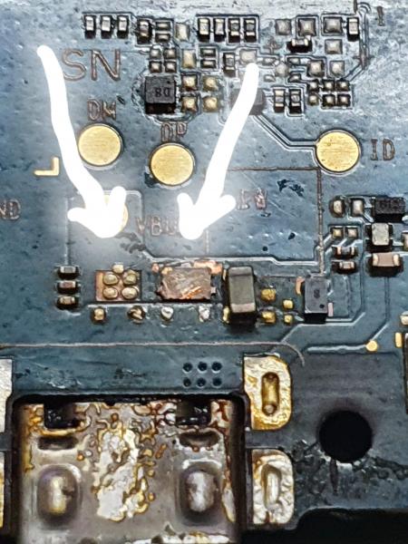

novaes Postado Março 13, 2021 Compartilhar Postado Março 13, 2021 bom dia a todos, entrou em minha assistencia um lg k40s que nao carrega, ao abrilo percebi que ja foi mexido em alguma outra assistencia e esta faltando estes 2 componentes conforme a imagem, nao tenho placa de sucata deste atc, alguem sabe se existe outro modelo em que posso retirar esta peca ou algum jumper a fazer Citar Link para o comentário Compartilhar em outros sites More sharing options...
Júlio Bassanesi Postado Março 22, 2021 Compartilhar Postado Março 22, 2021 Bom dia Entrou um aqui com com trilha do positivo rompida, realizei um jump direto para VBUS e o aparelho voltou a carregar. JUMP TRILHA POSITIVO LG K12 Ligar ao VBUS.pdf Citar Link para o comentário Compartilhar em outros sites More sharing options...
rafael alencar almeida Postado Junho 17, 2021 Compartilhar Postado Junho 17, 2021 No meu não deu certo ! Citar Link para o comentário Compartilhar em outros sites More sharing options...
