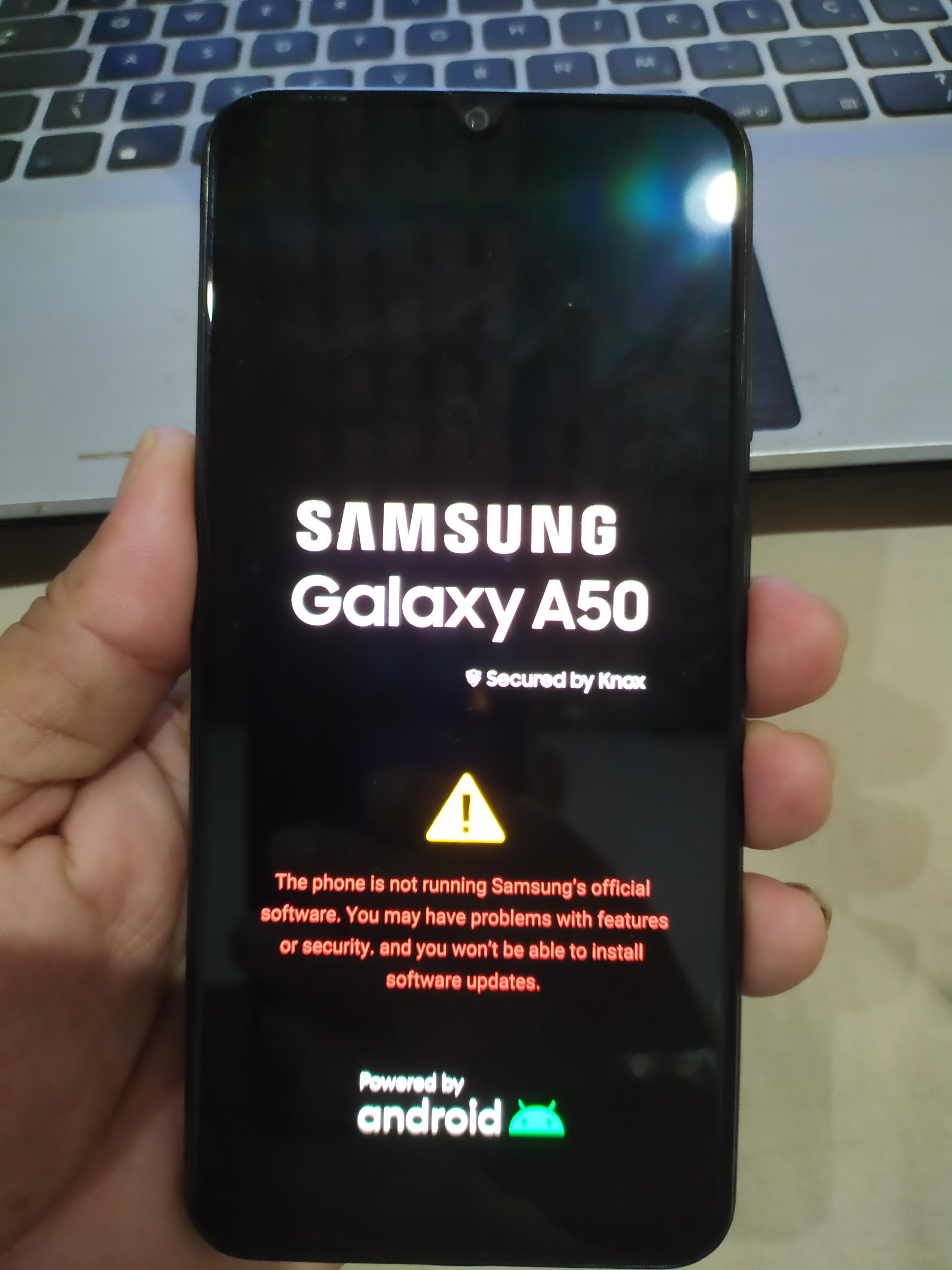

WashiConde2021 Postado Abril 5, 2021 Compartilhar Postado Abril 5, 2021 5 minutos atrás, ronancaco disse: Não posso colocar o link de outro fórum aqui amigo. Eu usei o TWRP v3.5.0 pra galaxy A50. 5 minutos atrás, ronancaco disse: Não posso colocar o link de outro fórum aqui amigo. Eu usei o TWRP v3.5.0 pra galaxy A50. 16 horas atrás, WashiConde2021 disse: Ola...o aparelho que estou tentando resolver fica piscando a tela da samsung...e nao vai adiante...como posso resolver? fiz todo o processo...troquei a twrp e deu certo...coloquei para instalar a rom...mas assim que terminou a tela da samsung fica aparecendo e sumindo...tenho que selecionar todos os itens na hora de instalar a rom...pois deixei apenas o que ja estavam pré selecionados...quem puder me ajudar ...fico grato...vlwww amigos Citar Link para o comentário Compartilhar em outros sites More sharing options...
kaiovicPeB Postado Abril 5, 2021 Compartilhar Postado Abril 5, 2021 6 horas atrás, ronancaco disse: Sim Demorou pra ligar, mas funcionou. O processo de instalação pelos botões é meio chato, mas da pra passar. Consegui passar pelos botões, no seu o nome samsung fica só piscando ou ele liga normal? O do cliente aqui está piscando o nome samsung. Citar Link para o comentário Compartilhar em outros sites More sharing options...
WashiConde2021 Postado Abril 5, 2021 Compartilhar Postado Abril 5, 2021 6 minutos atrás, kaiovicPeB disse: Consegui passar pelos botões, no seu o nome samsung fica só piscando ou ele liga normal? O do cliente aqui está piscando o nome samsung. TAMBEM ESTOU COM ESSE PROBLEMA...FICA SO PISCANDO O SAMSUNG...VC MARCOU TODOS OS ICONES ASSIM QUE FOI INSTALAR A ROM OU DEIXOU SOMENTE OS QUE JA ESTAVAM PRE SELECIONADOS? Citar Link para o comentário Compartilhar em outros sites More sharing options...
WashiConde2021 Postado Abril 7, 2021 Compartilhar Postado Abril 7, 2021 Em 05/04/2021 em 17:16, kaiovicPeB disse: Consegui passar pelos botões, no seu o nome samsung fica só piscando ou ele liga normal? O do cliente aqui está piscando o nome samsung. CONSEGUIU RESOLVER? Citar Link para o comentário Compartilhar em outros sites More sharing options...
kaiovicPeB Postado Abril 10, 2021 Compartilhar Postado Abril 10, 2021 Ainda não, tentei passar outra rom samsung pois o problema poderia sem na ROM. Porém o problema persistiu... Em 07/04/2021 em 17:13, WashiConde2021 disse: CONSEGUIU RESOLVER? Citar Link para o comentário Compartilhar em outros sites More sharing options...
Renato Coni Postado Abril 12, 2021 Compartilhar Postado Abril 12, 2021 Ola, estou com o mesmo problema com A505GT, apos instalação da rom ele fica em bootloop piscando o nome samsung, ja instalei saindo do android 11 (cuc2) ou android 10 (bub1) no menu instalação da rom ja tentei variant f ou fn ambas o mesmo resultado. ja tentei desmarcar todos apps tambem o mesmo resultado. alguem tem alguma sugestão de tentativa ? todos que conseguiram sairam de que rom ? usaram o recovery aqui do tuto ? Citar Link para o comentário Compartilhar em outros sites More sharing options...
kaiovicPeB Postado Abril 12, 2021 Compartilhar Postado Abril 12, 2021 1 hora atrás, Renato Coni disse: Ola, estou com o mesmo problema com A505GT, apos instalação da rom ele fica em bootloop piscando o nome samsung, ja instalei saindo do android 11 (cuc2) ou android 10 (bub1) no menu instalação da rom ja tentei variant f ou fn ambas o mesmo resultado. ja tentei desmarcar todos apps tambem o mesmo resultado. alguem tem alguma sugestão de tentativa ? todos que conseguiram sairam de que rom ? usaram o recovery aqui do tuto ? Já fiz os mesmos testes, tentei de todos as formas e variantes, até agora sem solução. Também no aguardo de alguma solução. Citar Link para o comentário Compartilhar em outros sites More sharing options...
rogeriocell Postado Abril 26, 2021 Compartilhar Postado Abril 26, 2021 Bom dia Amigos Fiz no Android 10 funcionou normal exceto as câmeras . Quanto a ficar piscando na tela samsung com mensagem em vermelho é fácil , tente reiniciar e force modo recovery botão power e volume + junto , se não der tenta power e menos para reiniciar . Quando reiniciar segure os 2 volumes , nessa tela inicial samsung ele deu trabalho mas entrou em Recovery twrp depois de tentar 2 vezes . instalou a rom normal só essa falha de câmera se alguém souber alguma solução ficarei grato!! Citar Link para o comentário Compartilhar em outros sites More sharing options...
lpdps333 Postado Maio 7, 2021 Compartilhar Postado Maio 7, 2021 Alguma solução? fiz o procedimento e o celular está piscando a logo Samsung direto, não consigo entrar em modo reset pois fica aparecendo a msg do bootloader.. alguém pode ajudar com isso? Citar Link para o comentário Compartilhar em outros sites More sharing options...
lpdps333 Postado Maio 7, 2021 Compartilhar Postado Maio 7, 2021 conseguir por ele pra ligar normalmente de volta, instalei a rom https://www.clansoft.net/dl/index.php?a=downloads&b=file&id=11476 esperei ele 20 min iniciando no samsung, dpois resetei e voltou a ligar. esperar sair a rom completa desse modelo pra fazer isso.. Citar Link para o comentário Compartilhar em outros sites More sharing options...
