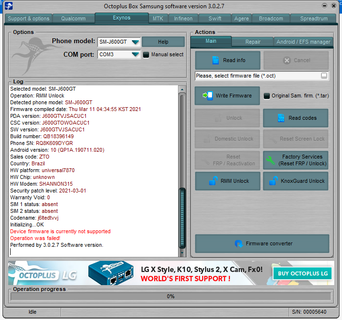

Sérgio rey Postado Abril 15, 2021 Autor Postado Abril 15, 2021 Unlock RMM do Octoplus pro medusa, da erro. Alguém sabe pq? Citar

reset0 Postado Abril 16, 2021 Postado Abril 16, 2021 5 horas atrás, Sérgio rey disse: Unlock RMM do Octoplus pro medusa, da erro. Alguém sabe pq? A octoplus não suporta a firmware atual do aparelho, ou seja a mais recente. Citar
Sérgio rey Postado Abril 16, 2021 Autor Postado Abril 16, 2021 Se eu passar uma rom antiga e tentar, será que funciona? Citar
