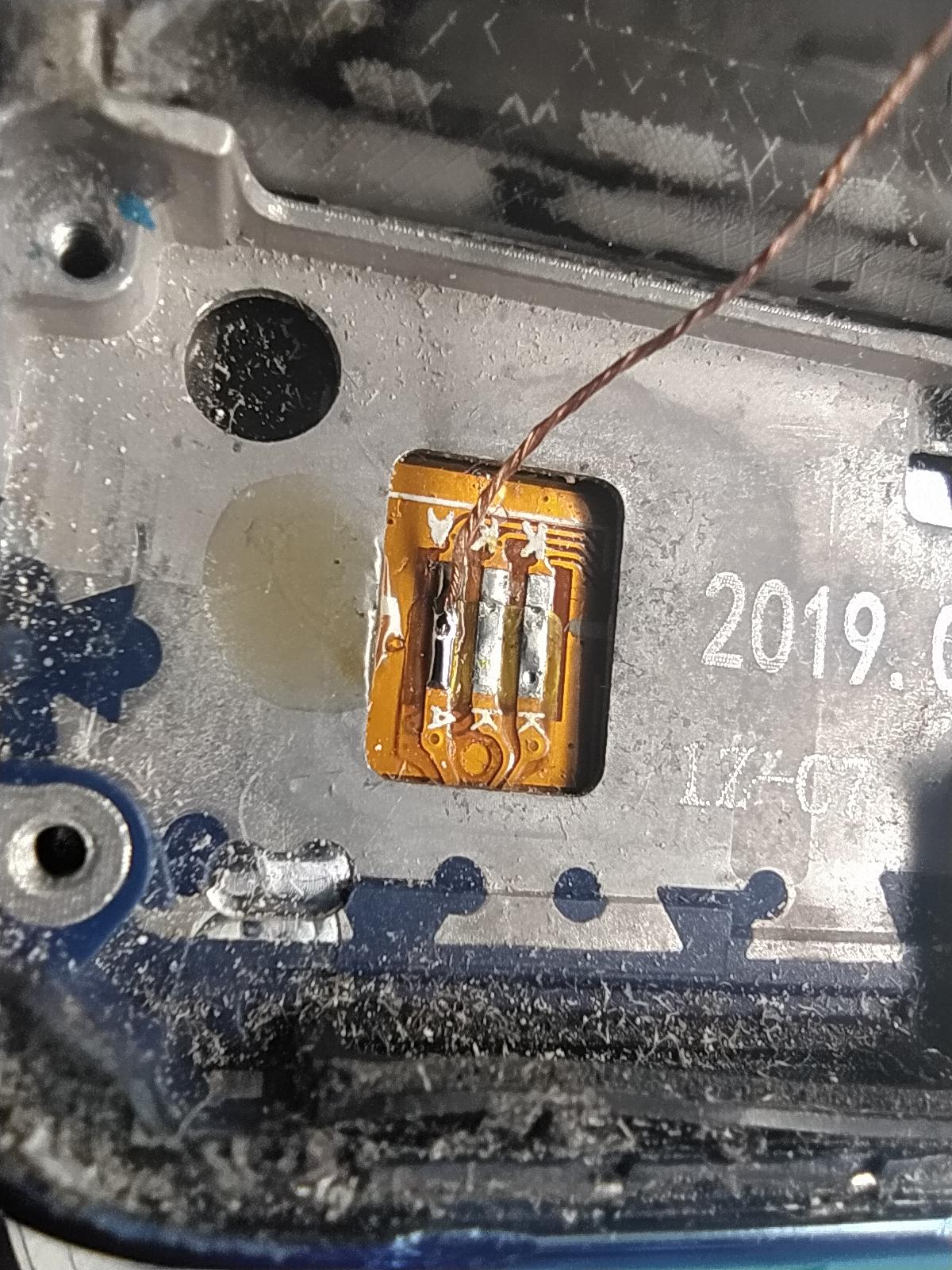

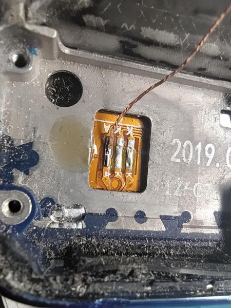

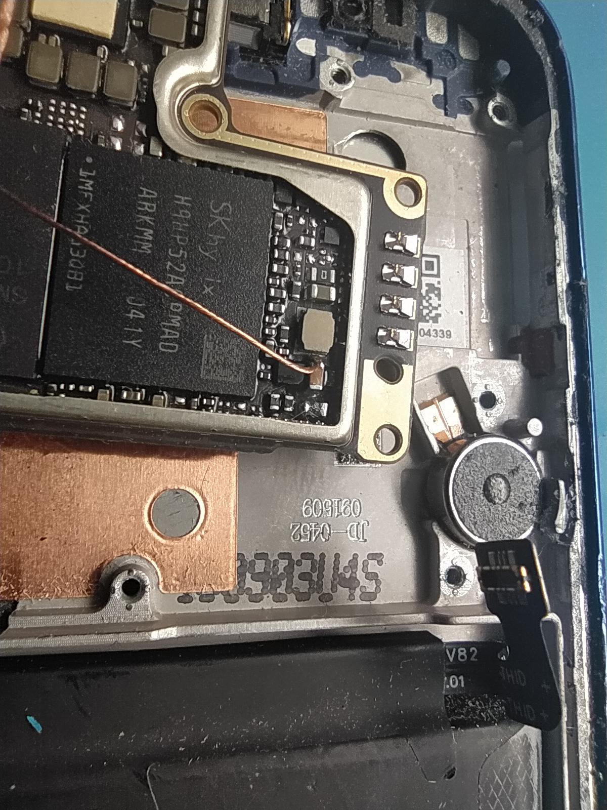

oTalDoDexxter Postado Maio 4, 2021 Compartilhar Postado Maio 4, 2021 19 minutos atrás, killraider disse: sim testei sim mais e complicado se for o backlight testa ? Testa esse jump david4697 reagiu a isso 1 Citar Link para o comentário Compartilhar em outros sites More sharing options...
killraider Postado Maio 4, 2021 Autor Compartilhar Postado Maio 4, 2021 46 minutos atrás, oTalDoDexxter disse: Testa esse jump vo tentar aqui Citar Link para o comentário Compartilhar em outros sites More sharing options...

Kukuren Postado Maio 5, 2021 Compartilhar Postado Maio 5, 2021 Bom dia. Siga o procedimento: Com o aparelho desligado e a bateria desconectada, conecte a tela na placa do aparelho. Desmonte a parte inferior onde fica o conector de carga, você verá três terminais do backlight à esquerda, remova a fita protetora e, com o multímetro na escala de diodo, meça em polaridade inversa (ponta vermelha no terra) os três terminais da tela e veja se há anormalidade na leitura. 600 a 700mV é a faixa de uma linha saudável. Se estiver em aberto ou em curto, será necessário reparo. Citar Link para o comentário Compartilhar em outros sites More sharing options...
