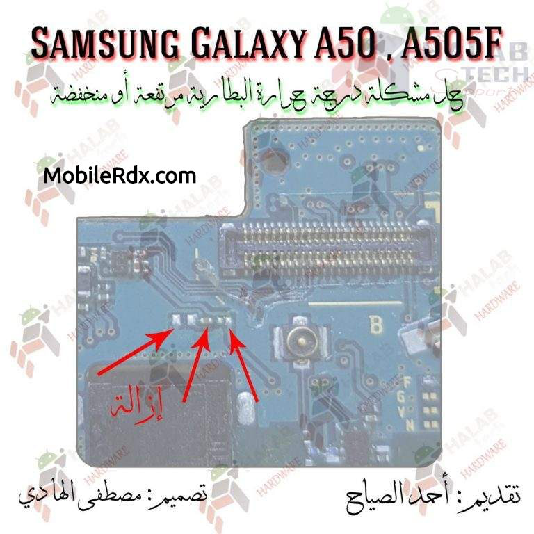

luccas1617 Postado Maio 11, 2021 Compartilhar Postado Maio 11, 2021 Pessoal onde acha esquema elétrico da placa usb a50? Antes de mexer na placa mãe quer ver se tem algum thermistor na sub placa, não tô encontrando Citar Link para o comentário Compartilhar em outros sites More sharing options...
Kukuren Postado Maio 11, 2021 Compartilhar Postado Maio 11, 2021 Bom dia! O circuito do termistor se encontra abaixo: os três componentes em destaque, um capacitor, um resistor e o termistor propriamente dito. Remova-os e teste novamente para ver se o problema persiste. Joselito Nóbrega reagiu a isso 1 Citar Link para o comentário Compartilhar em outros sites More sharing options...

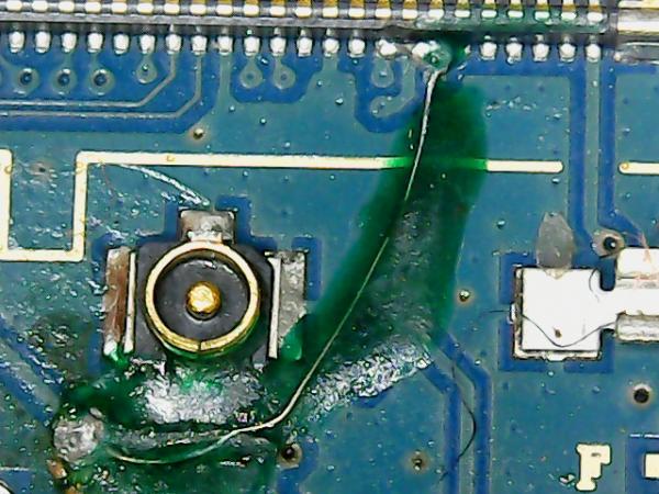

d.l cell Postado Maio 13, 2021 Compartilhar Postado Maio 13, 2021 Em 11/05/2021 em 08:24, luccas1617 disse: Pessoal onde acha esquema elétrico da placa usb a50? Antes de mexer na placa mãe quer ver se tem algum thermistor na sub placa, não tô encontrando bom dia, se o seu aparelho não tiver carregando, e dando a mensagem de super aquecimento faz o jumpe, abaixo é 100% Já fiz em vários!!! Joselito Nóbrega reagiu a isso 1 Citar Link para o comentário Compartilhar em outros sites More sharing options...
rafael alencar almeida Postado Junho 24, 2021 Compartilhar Postado Junho 24, 2021 Jump top , o meu não subia carga fiz e ficou 100% Citar Link para o comentário Compartilhar em outros sites More sharing options...
