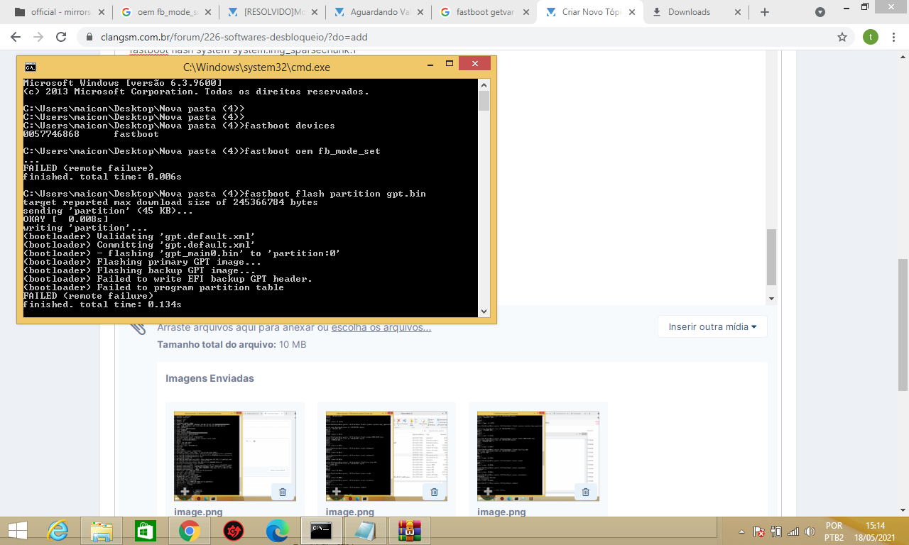

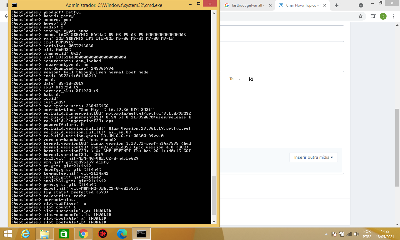

Fala pessoal blz, peguei um moto e5play
gatvar
Ja baixei a rom especifica igual esta ai porem tenho dois comandos um da erro no final o outro não mas nem um funciona

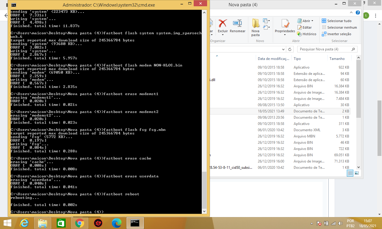

SEM ERRO:
COMANDO USADO :

fastboot flash modem NON-HLOS.bin
fastboot erase modemst1
fastboot erase modemst2
fastboot flash fsg fsg.mbn
fastboot erase cache
fastboot erase userdata
fastboot reboot

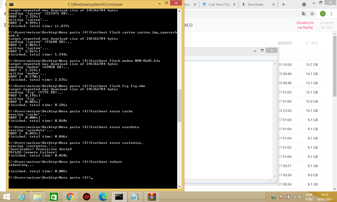

SEGUNDO COMANDO
Erro Final
COMANDOS

fastboot oem fb_mode_set
fastboot flash partition gpt.bin
fastboot flash bootloader bootloader.img
fastboot erase customize
fastboot erase clogo
fastboot oem fb_mode_clear
fastboot reboot
E AMBOS APRESENTÃO MESMO ERRO NO COMEÇO
Boa tarde!
Infelizmente esses problemas de Motorola no bootloader tem grande ocorrência.
Nesse caso seria interessante fazer o procedimento via ISP em uma BOX.
Fazer o backup dos dados únicos do dispositivo (áreas devinfo, devcfg, EFS, etc), formatar a memória Flash e refazer o particionamento.
