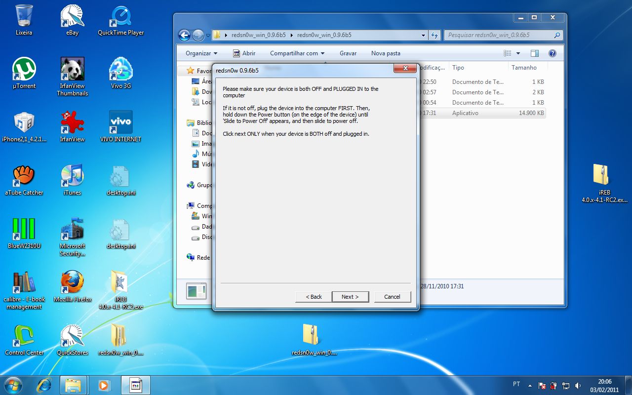

Ele voltou a ligar, felizmente. Mas não dá para ver o nível da bateria pois está na tela do ícone do itunes + cabo. Mas como ele está conectado ao PC desde de manhã, acho que está bem cheia, só não sei se está em 100%. É muito essencial que esteja? Quando executei o RedSnow ele exibiu essa tela. post-95724-1399674997_thumb.jpg Não entendi muito bem o que ela significa.
Wellington, estou seguindo os procedimentos e o próximo procedimento é desligar o aparelho antes de clicar em NEXT. Já tentei pressionar uma vez o botão Power e não acontece nada. Ao segurar o botão por 2s ele desliga e reinicia logo em seguida. Como eu desligo o iPhone?!?!?!!?
Segure os botoes HOME SCREEN(botao central) e o Power( superior externo) ao mesmo tempo até que seu iphone se apague.
O wellington continua daqui

Wellington, então é por isso que não desligava, porque ele está conectado ao PC ainda. Mas o passo 7 diz que tem que desligá-lo com ele conectado. Eu posso desconectar então, desligar e depois reconectar sem problemas? Arkanoid, sim ele tem uma bússola. Com a figura que o Wellington colocou eu pude confirmar isso. Pelo menos, não fui passada para trás nessa questão, rsrsr Então. esse procedimento que você me passou agora eu já fiz inúmeras vezes: em PCs diferentes, com Firewall desabilitado e reiniciando o PC também. Nunca dá certo. Dá erro 1015 e volta para a tela do restore (ícone do itunes + cabo).
heheheheheh, se colocar em DFU. essa tela passa sem problema.
Aprenda a colocar EM DFU aqui.
depois disso abre o redSn0w e segue os passos do tutorial.
