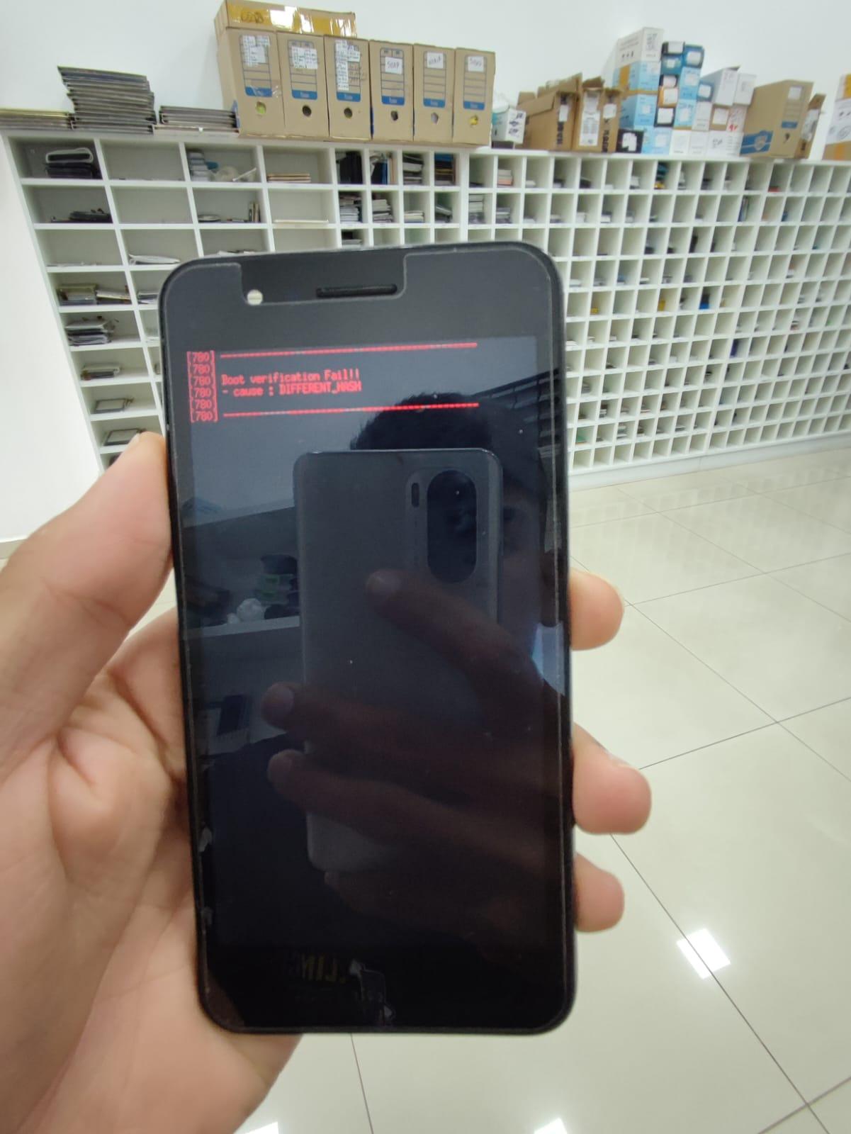

Erik_15 Postado Maio 11, 2022 Compartilhar Postado Maio 11, 2022 bom dia gente, estou com um k9 na bancada que chega a da imagem e fala que esta em softbrik, encontrei um test point no mesmo que o faz entra em edl mas o arquivo que o amigo postou não passa de maneira alguma, como se faltase algo no arquivo, acredito que o firehose. (obs o memo não entra em modo dawnload) possou as seguintes box: octoplus pro, Unlocktool, Chimera. Citar Link para o comentário Compartilhar em outros sites More sharing options...
