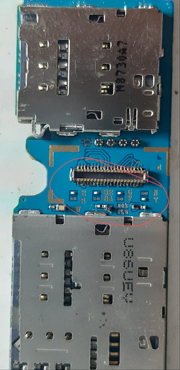

jvrp96 Postado Setembro 15, 2021 Compartilhar Postado Setembro 15, 2021 Bom dia pessoal, esses dias estava pensando em fazer alguns testes e mudar os jumps de algumas das placas da samsung para ver se realmente aumenta RAM/ESPAÇO INTERNO do aparelho... Alguém já tentou fazer esse tipo de upgrad nas placas? Claudio Neto reagiu a isso 1 Citar Link para o comentário Compartilhar em outros sites More sharing options...
bazante Postado Setembro 15, 2021 Compartilhar Postado Setembro 15, 2021 8 minutos atrás, jvrp96 disse: Bom dia pessoal, esses dias estava pensando em fazer alguns testes e mudar os jumps de algumas das placas da samsung para ver se realmente aumenta RAM/ESPAÇO INTERNO do aparelho... Alguém já tentou fazer esse tipo de upgrad nas placas? Se você quer aumentar o espaço, você tem que trocar o chip, se assim possivel e o modelo suportar. Citar Link para o comentário Compartilhar em outros sites More sharing options...
jvrp96 Postado Setembro 15, 2021 Autor Compartilhar Postado Setembro 15, 2021 15 minutos atrás, bazante disse: Se você quer aumentar o espaço, você tem que trocar o chip, se assim possivel e o modelo suportar. Qual chip vc se refere? processador? aparentemente é apenas um jump que libera o espaço tipo a AMD fez em algumas placa de vídeo só que nesse caso foi via software Citar Link para o comentário Compartilhar em outros sites More sharing options...
bazante Postado Setembro 15, 2021 Compartilhar Postado Setembro 15, 2021 (editado) 3 horas atrás, jvrp96 disse: Qual chip vc se refere? processador? aparentemente é apenas um jump que libera o espaço tipo a AMD fez em algumas placa de vídeo só que nesse caso foi via software Cara de onde você tira essas informações, chega a doer no ouvido uma coisa dessa, desculpa. Esses jumps ai que você marcou são jumps para o comunicação com o display/slot de chip. E quando falo Chip, me refiro a Memoria Flash Nand, Processador, etc... Recomendo pesquisar mais sobre o assunto. Editado Setembro 15, 2021 por bazante Arthur Gama, mudosp e jvrp96 reagiu a isso 3 Citar Link para o comentário Compartilhar em outros sites More sharing options...
jvrp96 Postado Setembro 16, 2021 Autor Compartilhar Postado Setembro 16, 2021 23 horas atrás, bazante disse: Se você quer aumentar o espaço, você tem que trocar o chip, se assim possivel e o modelo suportar. ''Esses jumps ai que você marcou são jumps para o comunicação com o display/slot de chip.'' Da onde veio essa informação? O j600 tem duas versões 2gb/32 3gb/64 exatamente o que está marcado nos jumps e nas duas versões é o mesmo software contendo variações de binário no sistema, processador IGUAL já a nand varia a marca... Sobre a AMD foi o que ela fez em algumas placa RX que limitava a vram via bios... Segue uma outra foto de um s10 plus que também existe os jumps, seria esses jumps da comunicação do display/slot de chip tbm? ;D Citar Link para o comentário Compartilhar em outros sites More sharing options...
Pablo Morais Postado Setembro 16, 2021 Compartilhar Postado Setembro 16, 2021 Falou pouco mais falou bosta heim Amigo infelizmente, aparelhos celulares não funciona como as placas AMD, as placas AMD provavelmente é apenas um hardware, e eles mudam apenas via Software, já as placas de aparelhos, de um modelo para o outro muda algumas coisas, uma delas e o processador, o IPhone por exemplo são o mesmo hardware ,o que muda da versão de 32, 64 ,128 e a NAND, pra aumentar a memoria único jeito e trocando a mesma Andre Bordonalli, Kukuren e Arthur Gama reagiu a isso 2 1 Citar Link para o comentário Compartilhar em outros sites More sharing options...
jvrp96 Postado Setembro 16, 2021 Autor Compartilhar Postado Setembro 16, 2021 Primeiramente quero lembrar que estou falando de placas da samsung não apple blz favor ler antes de falar merda. E pensando como uma empresa seria muito mais interessante fazer apenas uma placa e limitar algumas facilmente. Farei alguns testes e posto aqui no tópico, e o grande intuito desse post é aprender alguma coisa. Como dizia um grande filosofo: ''O sábio que tudo sabe é aquele que sabe que nada sabe'' Segundo não estou falando que da certo apenas abri a hipótese que talvez funcione... Citar Link para o comentário Compartilhar em outros sites More sharing options...

bazante Postado Setembro 17, 2021 Compartilhar Postado Setembro 17, 2021 (editado) Agradeço a todos no engajamento desse topico e adicionando mais informações, assim outros que vejam este tópico tomem ciência. Lembrando: Estudem Estudem E Por Último Estudem. Sempre a algo novo a se aprender. "Partiu sair fazendo jumper na placa pessoal, transformar um J6 de 32GB em 128GB" Trocar memoria nand pra que? E de forma de complementar, anexei uma imagem sobre os respectivos Jumps acima do conector do S10 vulgo G973, os jumps provavelmente o engenheiro colocou la por meio de identificação. Você removendo ou não, não tem influência pq a malha nao tem conexao com absolutamente nada. E em prol de informação, quando pegarem layout de samsung, quando o componente esta na cor verde ele não consta naquele modelo de placa, e quando está na cor amarela, é geralmente um Jump. Editado Setembro 17, 2021 por bazante Andre Bordonalli, Kukuren e Pablo Morais reagiu a isso 2 1 Citar Link para o comentário Compartilhar em outros sites More sharing options...
Cleyton Moreira Postado Setembro 17, 2021 Compartilhar Postado Setembro 17, 2021 Em 15/09/2021 em 11:14, jvrp96 disse: Bom dia pessoal, esses dias estava pensando em fazer alguns testes e mudar os jumps de algumas das placas da samsung para ver se realmente aumenta RAM/ESPAÇO INTERNO do aparelho... Alguém já tentou fazer esse tipo de upgrad nas placas? Esses jump que você menciona, são só pra identificar o modelo da placa, se ela é de 32 ou 64 gb, não jump pra alterar memória, tanto que nelas não há comunicação. Andre Bordonalli e Kukuren reagiu a isso 2 Citar Link para o comentário Compartilhar em outros sites More sharing options...
