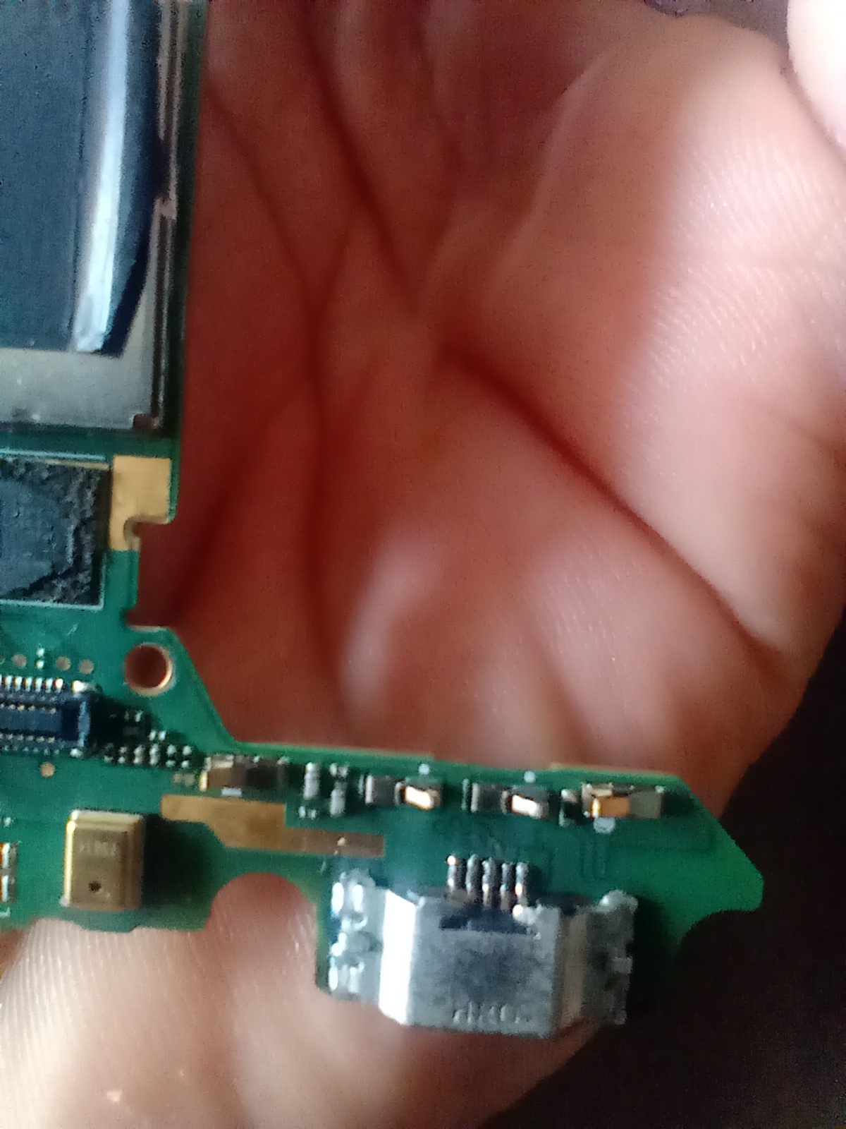

Gabriel Mendonça Postado Setembro 22, 2021 Compartilhar Postado Setembro 22, 2021 Pessoal estou começando agora no ramo e preciso de ajuda, estou com esse moto g5s plus que não está carregando nem ligando, a voltagem passa pelo conector, negativo e positivo está okay, duas trilhas rompidas do USB mas mesmo assim era pra estar carregando não? Podem me ajudar? Citar Link para o comentário Compartilhar em outros sites More sharing options...
Gabriel Mendonça Postado Setembro 22, 2021 Autor Compartilhar Postado Setembro 22, 2021 E quando vou fazer o teste de voltagem no conector, o led fica piscando, seria mal contato? Citar Link para o comentário Compartilhar em outros sites More sharing options...
bazante Postado Setembro 22, 2021 Compartilhar Postado Setembro 22, 2021 2 horas atrás, Gabriel Mendonça disse: E quando vou fazer o teste de voltagem no conector, o led fica piscando, seria mal contato? Vamo lá, se o seu aparelho não liga esqueça o conector de carga por hora. Vamo procurar entender porque ele não liga. Como o aparelho chegou na bancada? Ja tentou ligar ele utilizando a fonte pra ver o que acontece? Citar Link para o comentário Compartilhar em outros sites More sharing options...
Gabriel Mendonça Postado Setembro 22, 2021 Autor Compartilhar Postado Setembro 22, 2021 40 minutos atrás, bazante disse: Vamo lá, se o seu aparelho não liga esqueça o conector de carga por hora. Vamo procurar entender porque ele não liga. Como o aparelho chegou na bancada? Ja tentou ligar ele utilizando a fonte pra ver o que acontece? Obrigado pela resposta, então como eu disse, comecei agora e não tenho dinheiro pra comprar uma fonte de bancada, utilizo só o que tenho por hora até conseguir comprar outras coisas, testei o conector da bateria e chega uma voltagem bem baixa e vai caindo, e no conector chega 4.8 voltz +- Citar Link para o comentário Compartilhar em outros sites More sharing options...
bazante Postado Setembro 22, 2021 Compartilhar Postado Setembro 22, 2021 3 horas atrás, Gabriel Mendonça disse: Obrigado pela resposta, então como eu disse, comecei agora e não tenho dinheiro pra comprar uma fonte de bancada, utilizo só o que tenho por hora até conseguir comprar outras coisas, testei o conector da bateria e chega uma voltagem bem baixa e vai caindo, e no conector chega 4.8 voltz +- Vamos lá, em algumas lojas o pessoal tem aqueles mini amperimetro como anexei na imagem, nao é uma ferramenta de ponta mas pra vc que ta começando deve quebrar o galho. A voltagem que chega no conector de bateria é baixa pq a board ta procurando a bateria, e pra não danificar ela, a placa injeta tensão e corrente baixo. Mas como você falou que ao plugar o carregador, apenas fica com o led branco piscando, geralmente em motorola, é brick ou um hard brick(blank flash) com a fonte seria algo me mais certeza, assim da pra saber se o aparelho realmente liga ou não. Conecta ao PC e verifica se algum driver é reconhecido. Lembrando que todas as malhas do Conector deve estar em boas condiçoes e funcionando. Arthur Gama reagiu a isso 1 Citar Link para o comentário Compartilhar em outros sites More sharing options...
