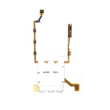

Aldenor Alves Postado Fevereiro 8, 2011 Compartilhar Postado Fevereiro 8, 2011 amigo observe bem o flex do teclado do aparelho c nõa ha vestigio de oxidação, nesse flex c encontra o botão power do aparelho analise bem esse flex aqui esta a imagem pra te orientar melhor Link para o comentário Compartilhar em outros sites More sharing options...
Eduardo Lana Postado Fevereiro 9, 2011 Autor Compartilhar Postado Fevereiro 9, 2011 Muito obrigo quem ajudou. pois troquei a manta do teclado como mandou e o telefone ficou zero, pode encerrar o topico, pois o problema ja foi solucionado. Link para o comentário Compartilhar em outros sites More sharing options...
