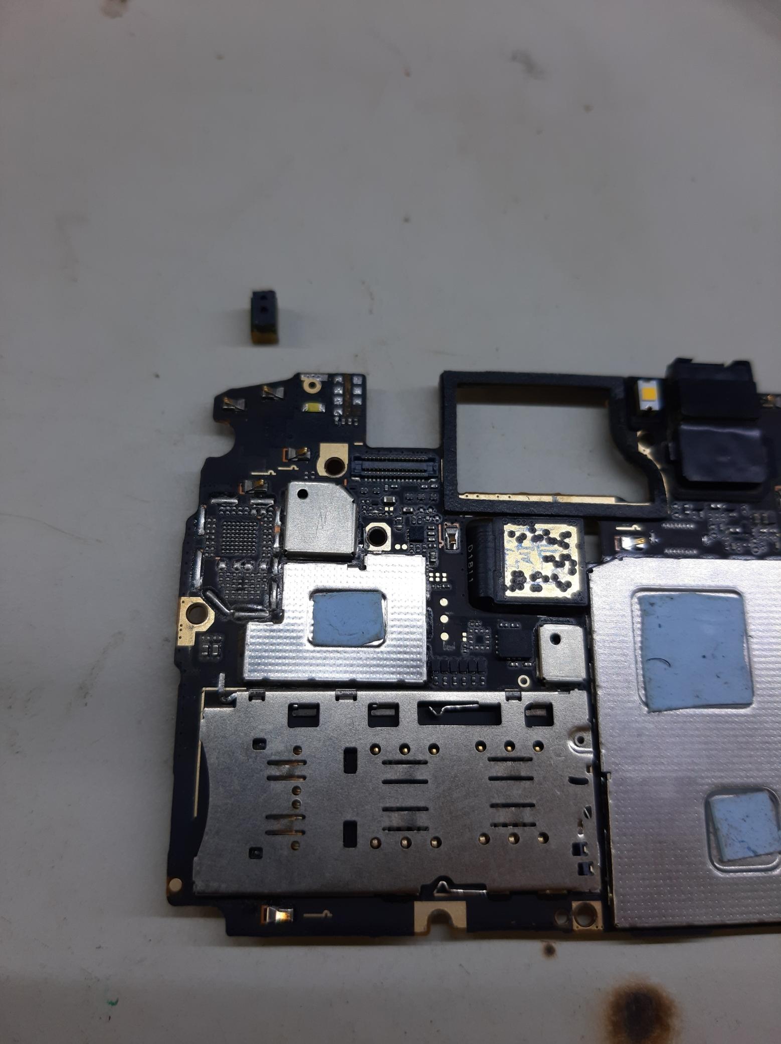

SMK_Assist Postado Outubro 26, 2021 Compartilhar Postado Outubro 26, 2021 Boa tarde pessoal. Peguei um g6 play para troca de frontal, e ao desmontar o mesmo, o sensor de distancia frontal quebrou. Como podem ver na foto, dois pads foram pro vinagre(o central e o inferior direito). Alguem consegue me ajudar a identificar o direito? O central eu sei que é aterramento Citar Link para o comentário Compartilhar em outros sites More sharing options...
reset0 Postado Outubro 26, 2021 Compartilhar Postado Outubro 26, 2021 40 minutos atrás, SMK_Assist disse: Boa tarde pessoal. Peguei um g6 play para troca de frontal, e ao desmontar o mesmo, o sensor de distancia frontal quebrou. Como podem ver na foto, dois pads foram pro vinagre(o central e o inferior direito). Alguem consegue me ajudar a identificar o direito? O central eu sei que é aterramento Baixe o esquema elétrico do mesmo e procure a continuação desse pino, e então faca um jumper. Citar Link para o comentário Compartilhar em outros sites More sharing options...
Claudio Neto Postado Outubro 28, 2021 Compartilhar Postado Outubro 28, 2021 Em 26/10/2021 em 13:50, SMK_Assist disse: Boa tarde pessoal. Peguei um g6 play para troca de frontal, e ao desmontar o mesmo, o sensor de distancia frontal quebrou. Como podem ver na foto, dois pads foram pro vinagre(o central e o inferior direito). Alguem consegue me ajudar a identificar o direito? O central eu sei que é aterramento https://www.clansoft.net/dl/index.php?a=downloads&b=file&id=9256 Citar Link para o comentário Compartilhar em outros sites More sharing options...
