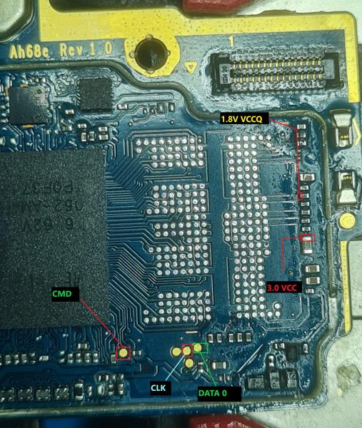

bryanfellipe Postado Julho 17, 2022 Compartilhar Postado Julho 17, 2022 Vamos lá. Bom dia. Provavelmente estes aparelhos que pararam de ligar após downgrade, vieram a corromper seu bootloader. A Solução seria uma correção da memória que é Emcp, medusa pro versão 1, easy jtag, ufi box, entre outras, fazem.. Faça uma instalação do software via pinout isp ou emmc direto e verifica se corrigiu, claro aproveitar para corrigir coisas do tipo partição de boot, csd, etc.. Outra opção seria buscar a instalação pela Unlocktool, provavelmente se tudo estiver certo, você vai conseguir fazer a reinstação via modo edl, o que não foi meu caso.. Não conseguindo, a solução que lhe resta é a primeira.. Citar Link para o comentário Compartilhar em outros sites More sharing options...
emersonco3 Postado Agosto 2, 2022 Compartilhar Postado Agosto 2, 2022 Boa tarde, segue o pinout ISP para o k52 k420bmw Citar Link para o comentário Compartilhar em outros sites More sharing options...
