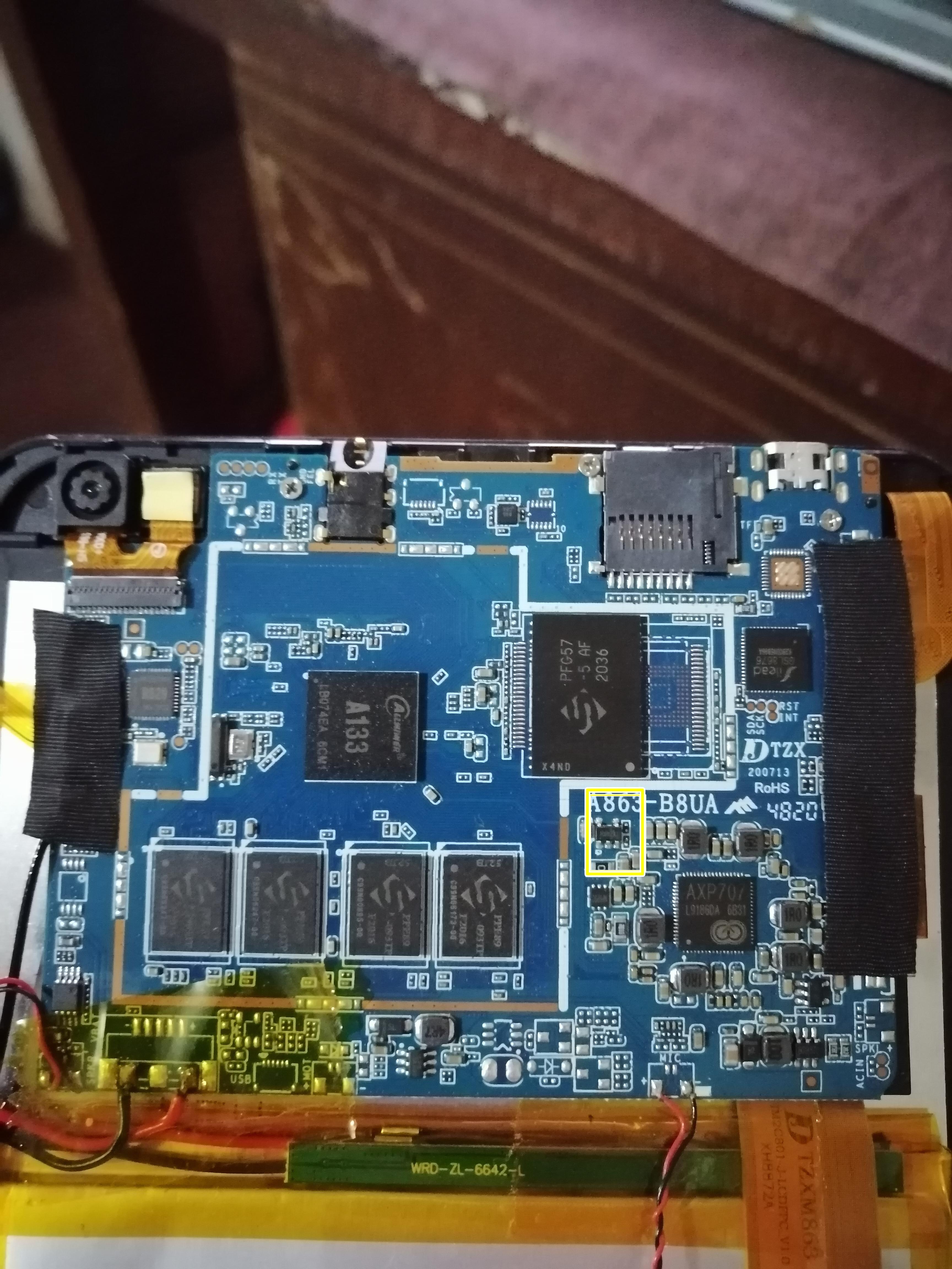

EltonD2022 Postado Março 22, 2022 Compartilhar Postado Março 22, 2022 Estou com um tablet polaroid que fica como se estivesse carregando, porem ele não esta conectado na tomada a foto da placa abaixo Citar Link para o comentário Compartilhar em outros sites More sharing options...

Paulo de Deus Postado Março 22, 2022 Compartilhar Postado Março 22, 2022 Sobre seu problema seria útil se nos contasse quais foram seus diagnósticos e o que tentou para resolver, a principio parece ser algum curto no circuito de carga, talvez trocando o conector de carga já resolva Citar Link para o comentário Compartilhar em outros sites More sharing options...
EltonD2022 Postado Março 22, 2022 Autor Compartilhar Postado Março 22, 2022 7 horas atrás, EltonD2022 disse: Estou com um tablet polaroid que fica como se estivesse carregando, porem ele não esta conectado na tomada a foto da placa abaixo obs ja foi trocado conector e nao é ele ........ Citar Link para o comentário Compartilhar em outros sites More sharing options...

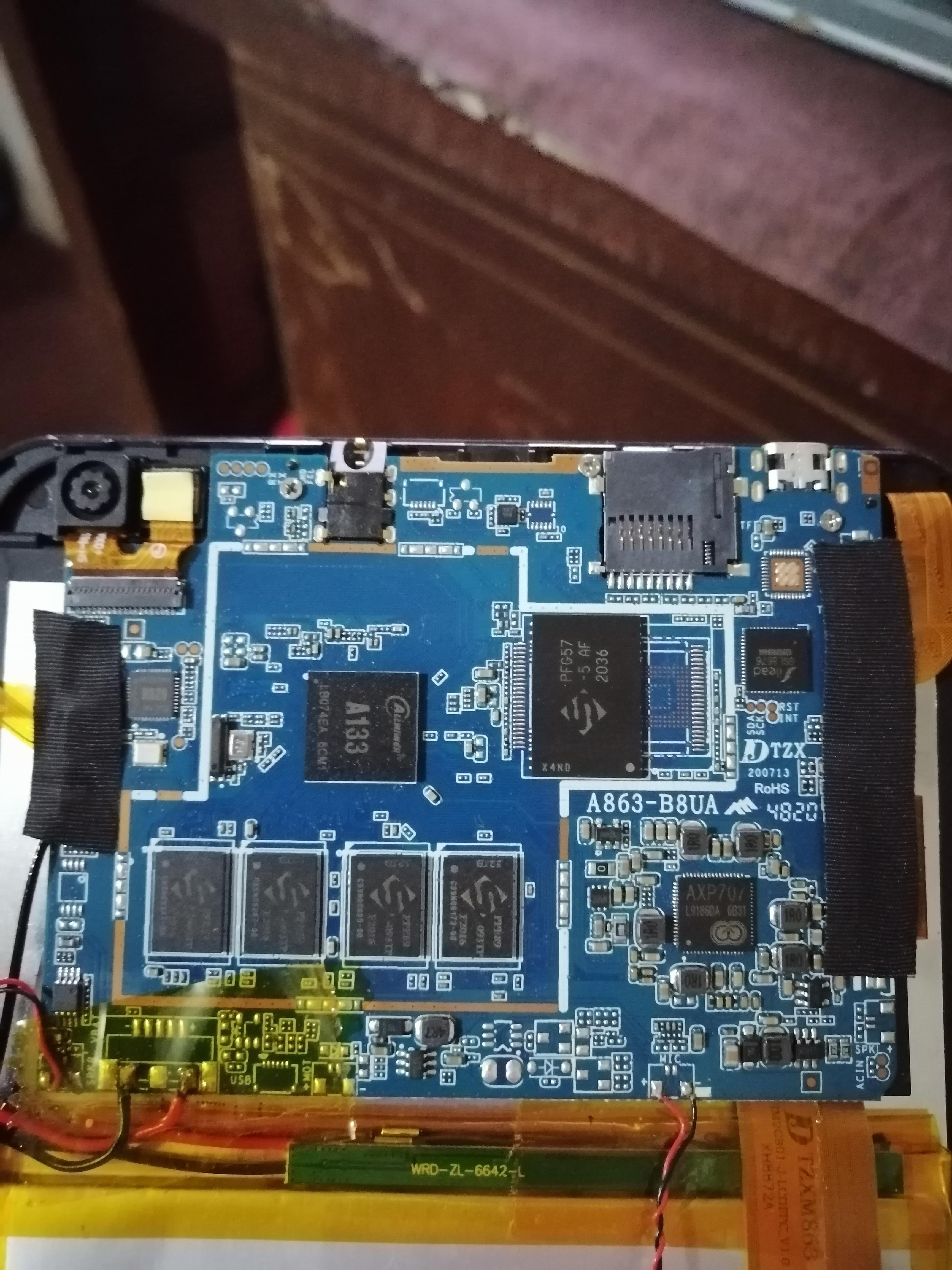

EltonD2022 Postado Março 23, 2022 Autor Compartilhar Postado Março 23, 2022 ja resolvi eu tirei esse componente que esta marcado em amarelo e o problema foi resolvido...... obs vi em outro topico etc.... Paulo de Deus reagiu a isso 1 Citar Link para o comentário Compartilhar em outros sites More sharing options...
