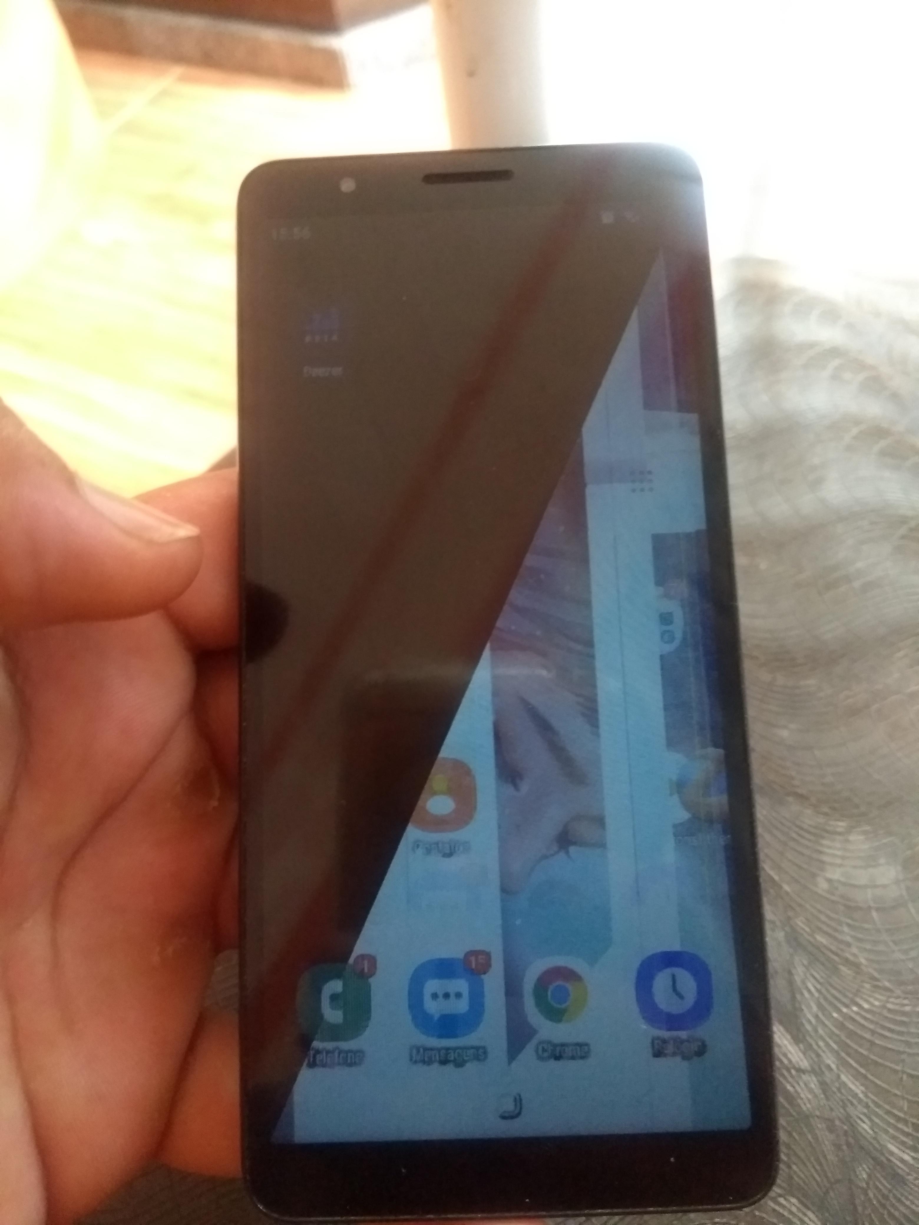

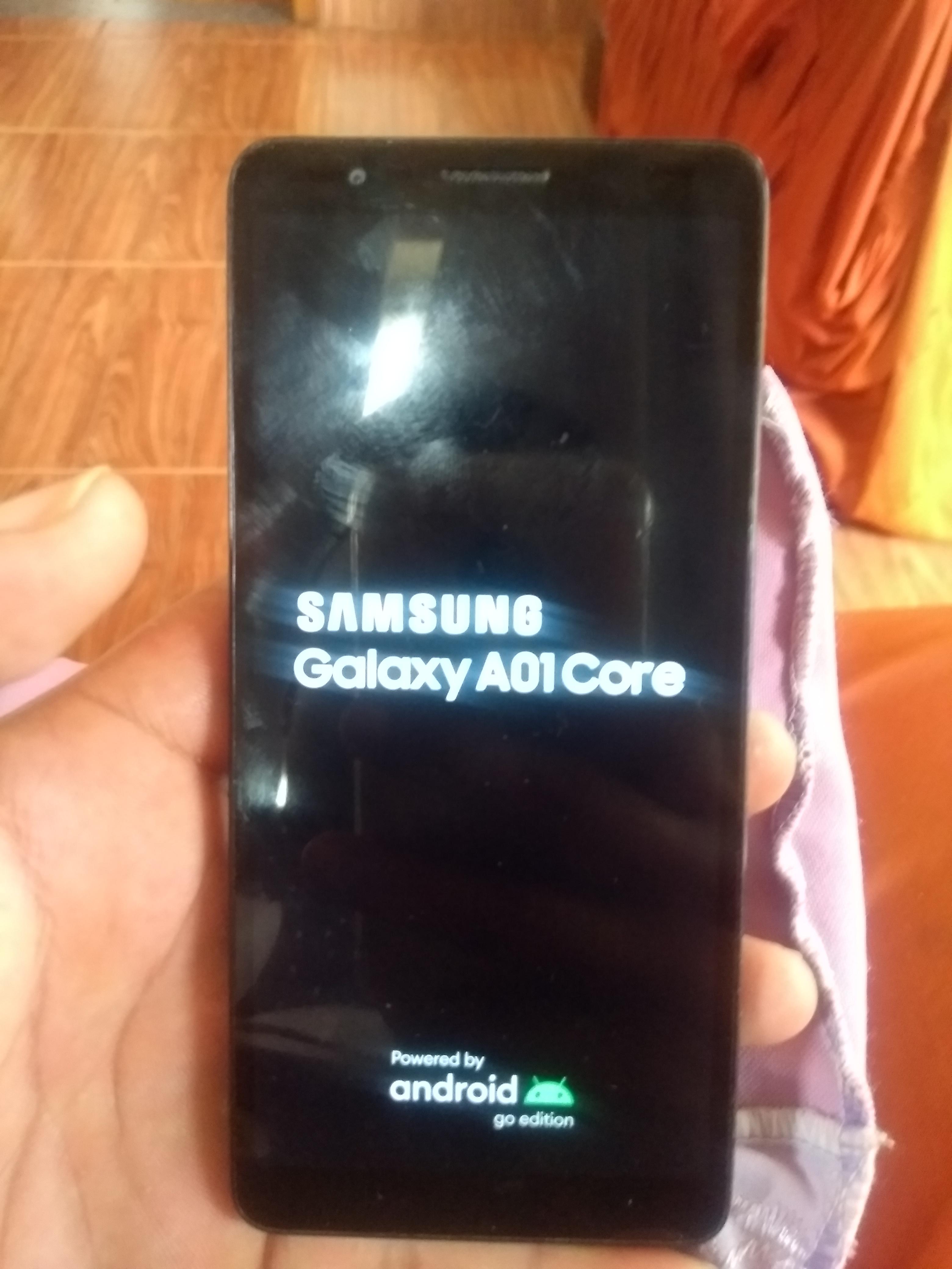

Boa tarde, peguei um A01 core para troca de frontal pois o display apresentava alguns riscos na tela. Então decidi trocar a frontal mas, a mesma deu o mesmo problema (riscos na tela) como já troquei a frontal, e e tem mais um detalhe ao reiniciar o celular apresenta-se normal depois que ele depois que ele entra na tela principal que os riscos aparecem, não sei qual seria o próximo passo Ah dá para solucionar esse problema conto com ajuda de vocês para que eu possa resolver, obrigado…

Se ele so apresenta a falha após inicio completo do sistema. Recomendo voce fazer um Reset de fabrica e se não funcionar passar uma rom, talvez possa ser falha de sistema. Porem se não resolver mesmo assim, pode partir pra analise no setor.

faz uma limpeza na placa e resolde  o fpc caso contrario faz a troca do fpc
