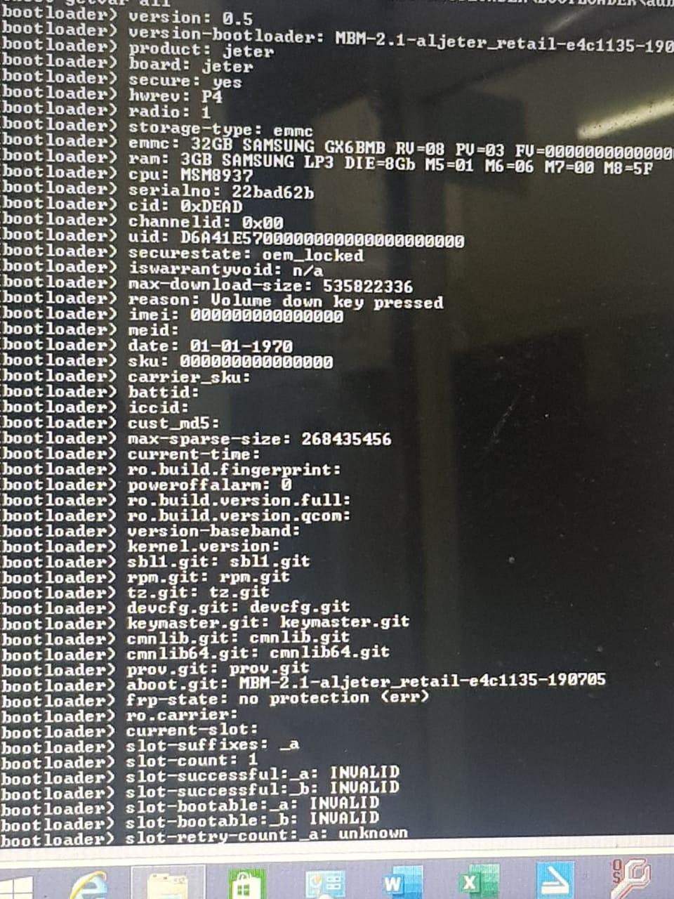

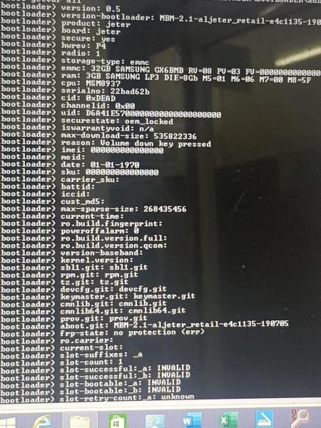

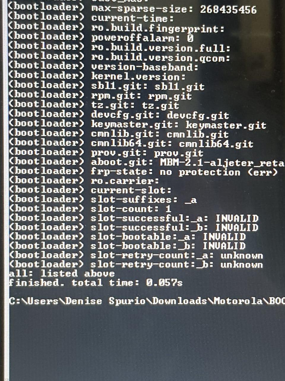

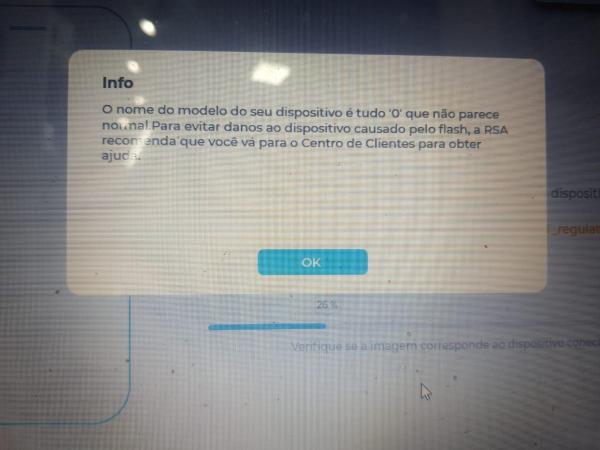

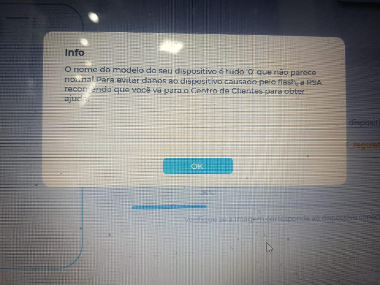

portalazulcell Postado Maio 2, 2022 Postado Maio 2, 2022 Boa Tarde, esse aparelho já entrou na assistência desse modo, com asa letras vermelhas. Pois, já voltei alguns aparelhos pelo Rescue Assistent, porém esse esta dando erro, e para ser sincera ainda não tinha visto esse erro. Alguma ajuda? Citar
Aldinei Jose Postado Maio 2, 2022 Postado Maio 2, 2022 slots a/b corrompidos da uma olhada aqui https://www.clangsm.com.br/topic/142447-start-up-failed/?do=findComment&comment=474813&_rid=302810 Citar
portalazulcell Postado Maio 3, 2022 Autor Postado Maio 3, 2022 17 horas atrás, Aldinei Jose disse: slots a/b corrompidos da uma olhada aqui https://www.clangsm.com.br/topic/142447-start-up-failed/?do=findComment&comment=474813&_rid=302810 Ola, como faço esse processo. Nunca fiz esse procedimento. Teria um tutorial, ou algum video ensinando o procedimento, pelo menos como faço para clonar os arquivos. Agradeço. Citar
Aldinei Jose Postado Maio 3, 2022 Postado Maio 3, 2022 tem alguns programas pagos como a motokey que fazem ou voce tera de editar o arquivo de flash um por um Citar
portalazulcell Postado Maio 3, 2022 Autor Postado Maio 3, 2022 1 hora atrás, Aldinei Jose disse: tem alguns programas pagos como a motokey que fazem ou voce tera de editar o arquivo de flash um por um Entendi, dei uma olhada la e na vdd nao entendi muito bem, tbm não me importo de editar um por um, apenas gostaria de saber o que eu escrevo. Realmente precisava de um Norte. Como por exemplo, faço via ADB, pego a ROM e vou modificando? Ou pego outro Aparelho e copio " clono" a rom e modifico. Seria isso. Citar
